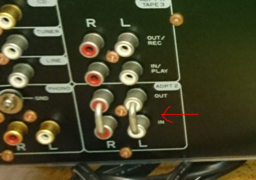

Habe sehr günstig einen Pioneer A 858 gekauft und beim Verkäufer auch kurz mit CD auf Funktion getestet .
War alles soweit in Ordnung .
Habe heute zuhause das Gerät angeschlossen und Cd - Player über den Fixed Ausgang mit dem Pioneer auf CD Eingang verbunden . Desweiteren den Thorens TD 166 MK 2 über den Phono Eingang verbunden .
Nun zu meinem Problem .
Verstärker gibt Musik nur über die Direct Taste wieder , also Klangregelwerk ausgeschaltet .
Wird die Direct Taste deaktiviert , kommt nichts .
Ebenso beim Phono Eingang . Da kommt gar nichts .
Habe ich jetzt irgendwas falsch angeschlossen , oder hat das Ding ne Macke ???
Über Hilfe oder Ratschläge würde ich mich freuen .
Danke im Vorraus .
Gruss Hifidreamer
sind die Brücken gesteckt?
[Bild: pio-858.png]
Q...
  • Tonmöbel
Ups . Nein , die Brücken sind nicht gesteckt , weil ich keine habe .  Denker
Scheisse . Wo kriege ich diese Dinger jetzt auf die schnelle her ?
Danke für den Tip .
Wäre ich jetzt so nicht drauf gekommen .
Cinch Kabel tun es auch
Gruß Stefan
