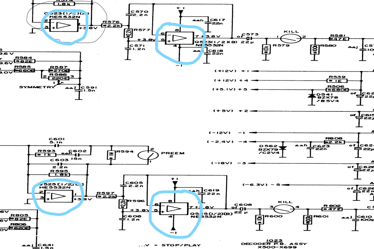

Leider keine Fotos gemacht, aber der Wechsel der beiden OpAmp`s hat es mit Erfolg gekrönt.
Er spielt seit 3 Std wieder ohne Störung.

Schön, dass der wieder läuft...möglicherweise gehen die Dinger nicht von alleine kaputt. Elkos im NT geprüft? Trafobeschaltung geprüft?
Damit hat alles angefangen ( Netzteil dann die anderen Elkos danach Testlauf failed ). Heute morgen dann gemessen und an den OpAmps fehlte die Spannung von 3,8 Volt. zum Glück hatte ein Electronicladen auf und die passenden Bausteine mit Sockel  waren schnell eingepackt und eine Stunde später das Erfolgserlebnis.
Super. Ich freu mich für Dich.
