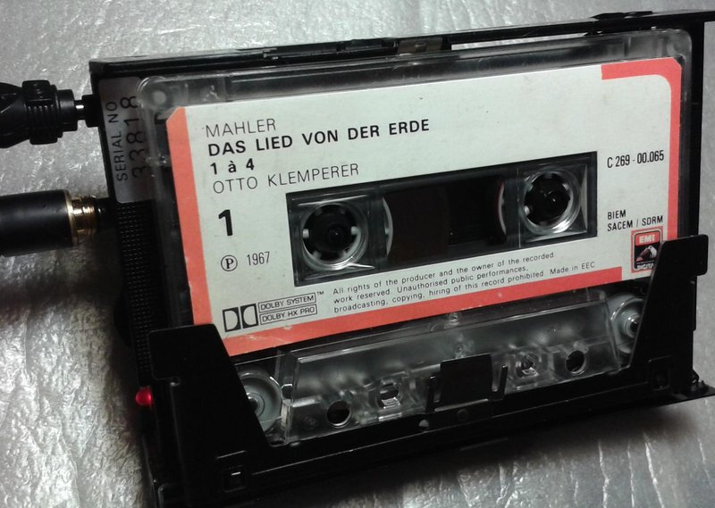

Ich hatte gestern noch diese Opfercassette abgespielt:
[Bild: 20201124-200050.jpg]
Wie zu sehen, war da ein Kopfhörer angstöpselt - aber nix zu hören.
Heute habe das Ding über das Mischpult an die Anlage angeschlossen.
Wenn ich den Verstärker weit aufdrehe (12 Uhr Stellung) und das Poti am Walkman voll aufdrehe, ist leise Musik zu hören, die von Störgeräuschen überlagert wird. Drehe ich das Poti auf 0, ist nur noch das Laufgeräusch vom Motor zu hören.
Musik ist auf beiden Kanälen und kann auch über das Poti geregelt werden.
Somit scheint das Poti i.O. zu sein. Hoffe ich zumindest.

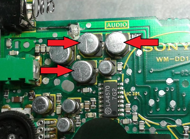

Ich habe mal - so gut es geht - Bilder von den SMD Elkos gemacht:
[Bild: 20201124-160414.jpg]
[Bild: 20201124-160735.jpg]
[Bild: 20201124-161034.jpg]
[Bild: 20201124-171218.jpg]
[Bild: 20201124-171315.jpg]
Da scheint nicht großartig Elektrolyt ausgelaufen zu sein.
Nur an der Lötstelle für die Minusfeder des Batteriefachs befindet sich eine graue, harte Masse.

Die Fehlerbeschreibung passt jedenfalls zu morschen Elkos. Und das graue Zeug stammt vmtl. auch daher. Ich habe wohl genug von den passenden Elkos hier liegen, und wechseln kann ich die auch. Eventuell lässt sich da ne Lösung finden. Andererseits kann auch das Poti mal ne Dusche gesehen haben und ist gammlig, dann müsste es aber eigentlich Krachen beim Drehen.

Fotos können immer täuschen, aber wenn ich mir die Kerben auf den Elkos ansehe ...... sehen einige Typen schon etwas aufbebläht aus.
Mit einem falschen Netzteil bekommt man diese 4 Volt Elkos sehr schnell kaputt und deine Fehlerbeschreibung deutet auf defekte Elkos hin.

Vielen Dank für die Tipps bisher ! Thumbsup
AtSystem-64:
Aufgebläht sehen die Elkos eher nicht aus.
Habe noch ein paar Fotos gemacht:
[Bild: 20201125-174903.jpg]
[Bild: 20201125-175034.jpg]
[Bild: 20201125-175123.jpg]
Die können natürlich trotzdem fratze sein, auch ohne Deformierung.
Habe mal etwas im Netz geforscht und gelesen, man soll die 5 Stück 220µF 4V, 3 Stückt 47µF 4V und den 100µF 4V gegen welche mit 6,3V Spannungsfestigkeit tauschen. Dieser Tipp gilt zwar für den DD11, aber der ist recht ähnlich aufgebaut.
Vermutlich wegen der Deiner beschriebenen Problematik falscher bzw. ungeeigneter Netzteile ?
