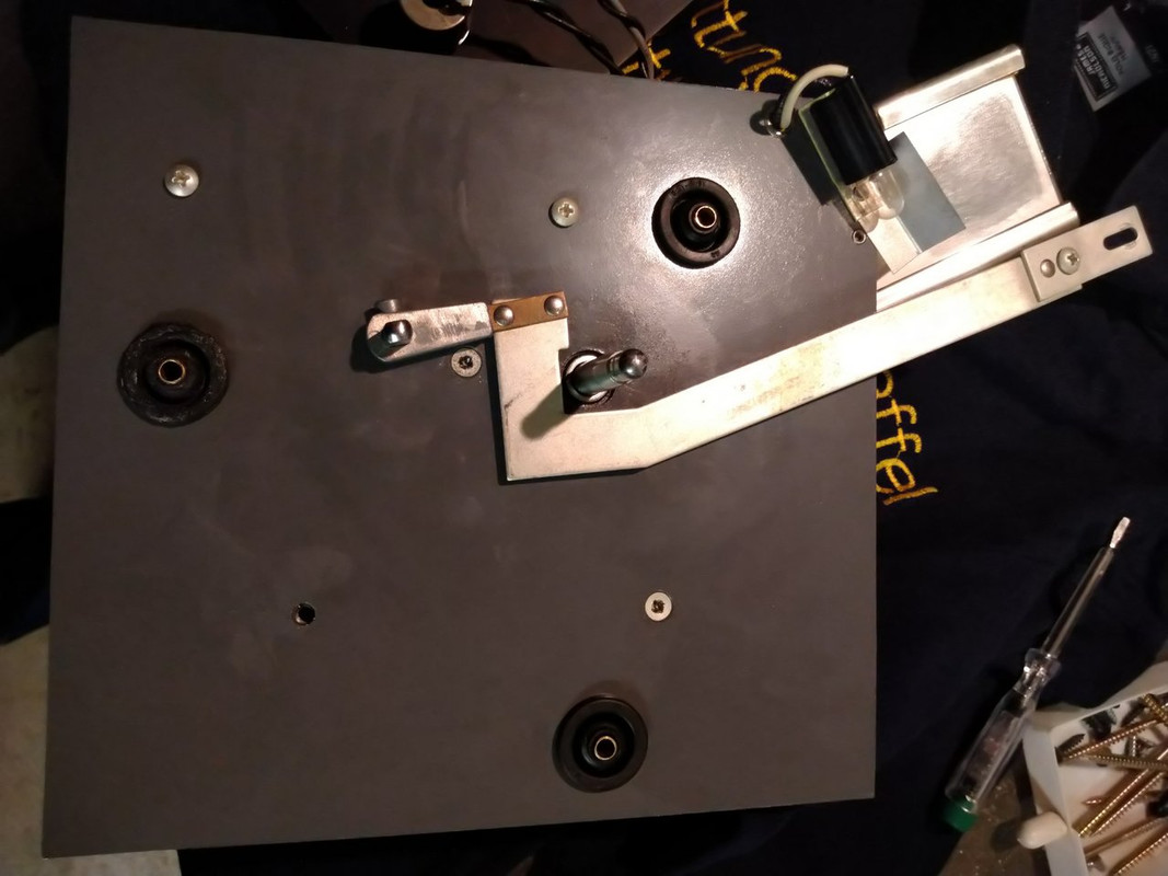

Hier die Fotos.
Die Schraubenausdreher sind mir natürlich bekannt. Ohne Ständerbohrmaschine finde ich den Einsatz aber eher schwierig.
