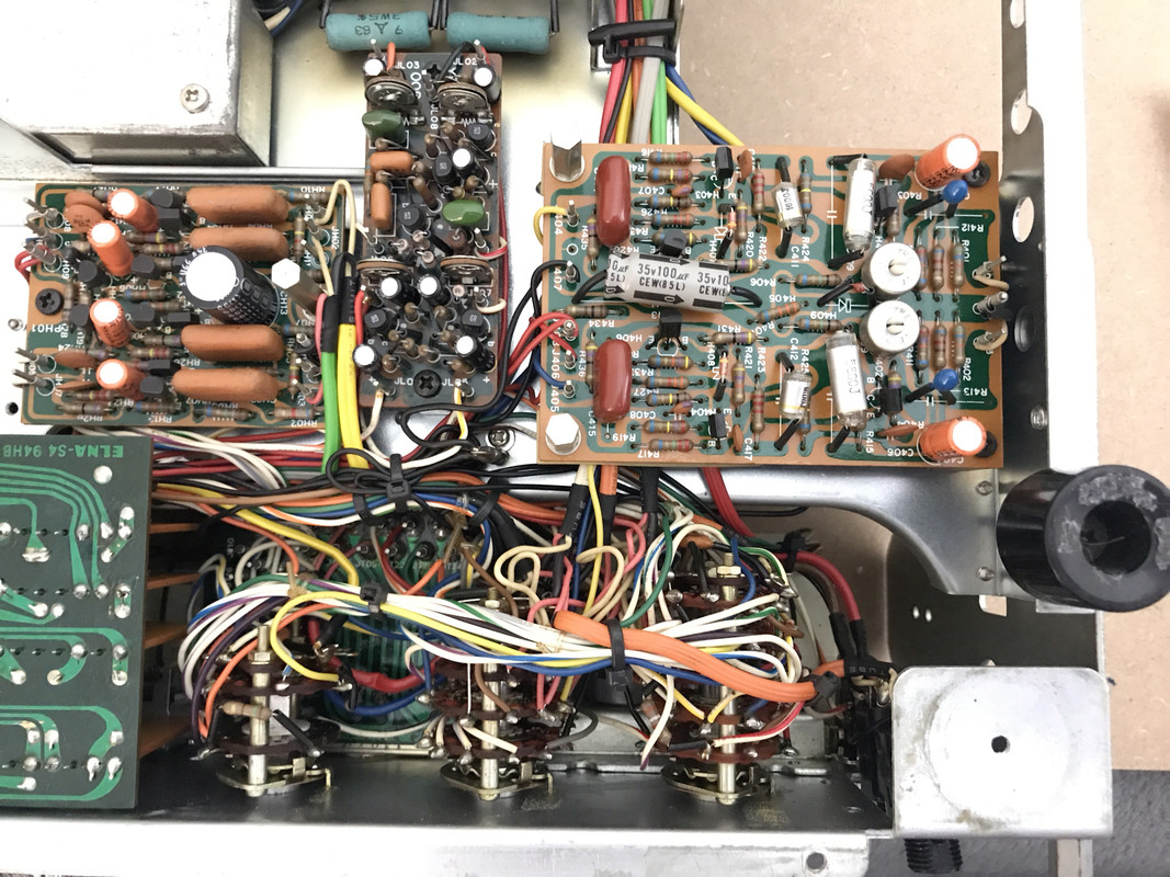

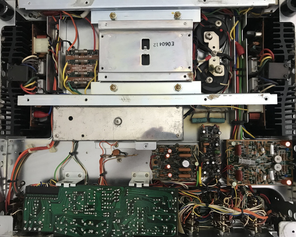

Hört sich nach einer notwendigen Schalterkur an.
Balanceregler und Mode Selector sind recht häufig die Ursache für solche Kanalausfälle.

Zitat:Allerdings geht im STEREO Betrieb der Rechte Kanal nicht. Im MONO Betrieb gehen beide. Steht der Regler auf LINKS kommt auch aus beiden Lautsprechern etwas. REVERSE = Rechter Kanal. Vielleicht hat jemand ne Idee was es sein könnte.
Vermutlich der Stereodekoder(-IC) oder auch eins der BE hinter ihm im r. K. vor der Quellenschalterei hat ein Prob.

(12.12.2020, 19:57)Gorm schrieb: Zitat:Allerdings geht im STEREO Betrieb der Rechte Kanal nicht. Im MONO Betrieb gehen beide. Steht der Regler auf LINKS kommt auch aus beiden Lautsprechern etwas. REVERSE = Rechter Kanal. Vielleicht hat jemand ne Idee was es sein könnte.
Ich denke mal, es geht hier allgemein um "normalen" Stereo-Betrieb (also Tape, Aux, Phonologie als Quelle) und nicht explizit UKW-Empfang.
Wie schon geschrieben liegt das an einem Kontaktproblem, gerne sind dafür selten betätigte Schalter verantwortlich, wenn sie dann doch mal gedrückt wurden...

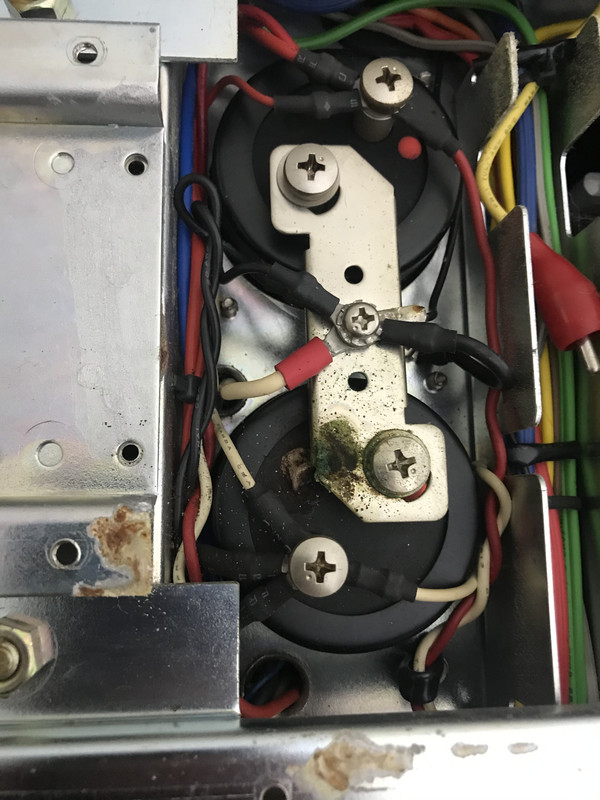

Ich würde mich zunächst mal um den einen Netzteilelko kümmern. Da gibt es Austrittspuren vom Elektrolyt.
Ansonsten würde ich noch die Elkes auf dem Protectionboard mit dem Schutzrelais tauschen, zumindest die, bei denen sich die Isolierhülle zusammen gezogen hat.

Da mit dem Stereo Umschalter in den Stellungen links und mono beide Kanäle spielen, kann KEIN Defekt an der Endstufe vorliegen.
Ich vermute ein defektes BE oder eine kalte Lötstelle im rechten Kanal und zwar VOR dem Stereomode Schalter. Auch sollten alle Spannungen auf korrekts Vorhandensein geprüft werden.
Wäre das Gerät auf meinem Tisch würde ich die entsprechenden Platinen vorsichtig im Betrieb abklopfen und zusätzlich mit einem Funktionsgenerator und einem Oszilloskop auf Fehlersuche gehen.

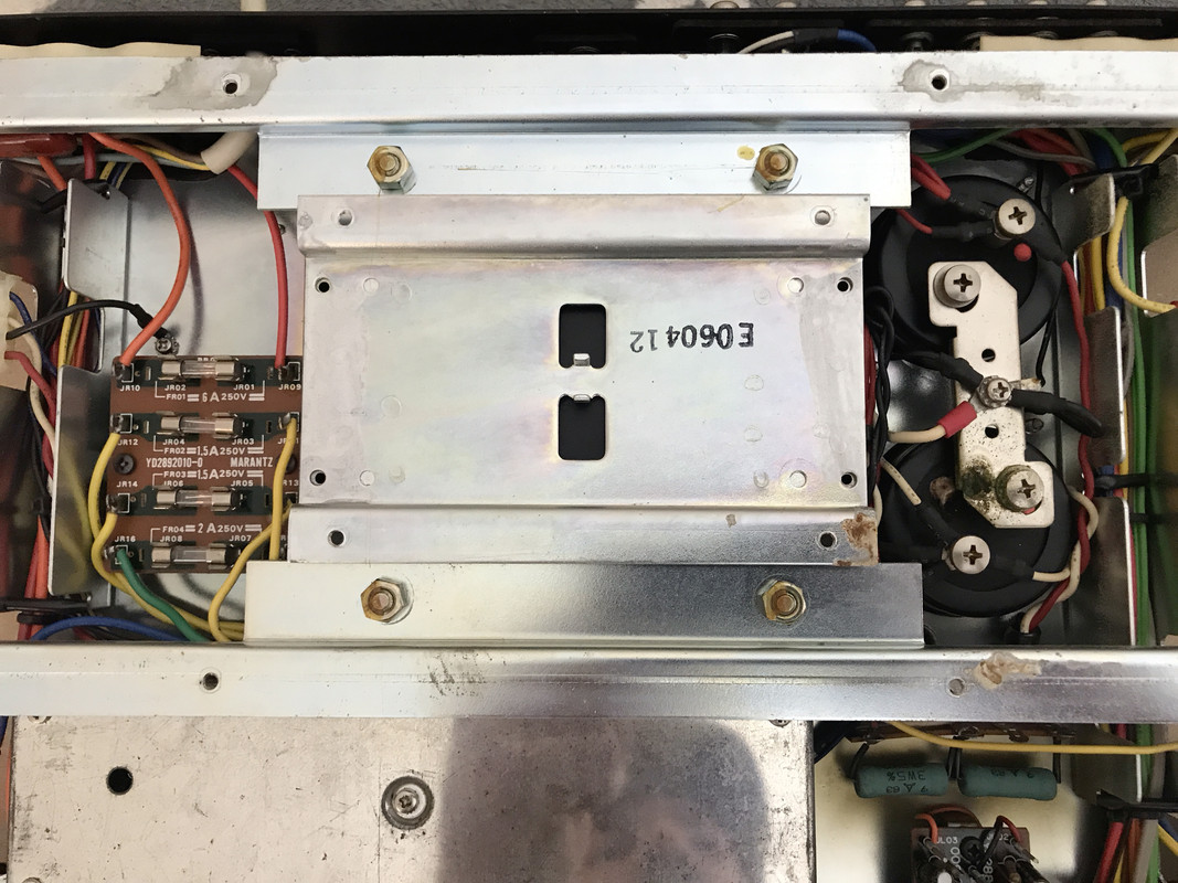

Auf dem letzten Bild des ursprünglichen Posts kann man ober rechts einen losen roten Stecker an der Endstufe erkennen.
Steck den doch mal rein!
Die verwaiste Buchse sieht man ja auch....

(14.12.2020, 13:13)Der Jo schrieb: Auf dem letzten Bild des ursprünglichen Posts kann man ober rechts einen losen roten Stecker an der Endstufe erkennen.
Der wurde zwecks ausbau abgezogen ☺️ Aber danke sehr aufmerksam.

An dem Tag scheinen sie ja fleißig 2325er produziert zu haben. Mein einer -die ehemalige Ruine- ist auch von dem Tag! Valentinstag-Marantze!
Mark, kontrolliere mal bitte zuallererst den einen -oder besser noch beide- großen Siebelko. Das sieht für mich aus, wie Korrosion auf den Bildern von unten. Und womöglich ist der Elko schon am Auslaufen. Wie sieht das Bodenblech an der Stelle aus? Sieht aus, als ob ist die Suppe schon richtung Trafo und zu der Halteschiene, an der das Bodenblech dran ist, gelaufen...
Hier, das meine ich: https://postimg.cc/BtXdPH2r

(25.12.2020, 21:35)Mark.Chilla schrieb: Also der Elko ist wohl hin. LoL. Hier noch ein paar Fotos.
Vielen Dank nochmal für all die Hilfe.
![[Bild: 458-B700-E-E74-E-49-EE-934-B-0-F3-A648-A1-AC1.jpg]](https://i.postimg.cc/pTLYVkkk/458-B700-E-E74-E-49-EE-934-B-0-F3-A648-A1-AC1.jpg)
![[Bild: 91-D51-C74-203-F-4-B45-BD62-E079-E8501-C77.jpg]](https://i.postimg.cc/NfH80K7h/91-D51-C74-203-F-4-B45-BD62-E079-E8501-C77.jpg)
Okay, der ist wirklich hinüber!
Ich würde am besten dann gleich beide ersetzen. Als Ersatz kannst Du diesen hier nehmen: https://www.mouser.de/ProductDetail/Vish...tRSA%3D%3D
Oder billiger den United Chemi-con E36D750MLN183TC79M falls der noch irgendwo zu haben ist. Der ist zwar nicht so hoch, was ein bißchen mickrig aussieht, passt aber ansonsten auch.
Die Metallhalterungen vom Marantz bitte wiederverwenden! Aber die neuen, mit den Elkos mitgelieferten Schraube verwenden, da diese ein leicht anderes Gewinde haben, gehen die alten nicht. Man macht sich dann gleich den neuen Elko kaputt......mußte ich zumindest so lernen.
Auf richtige Polarität beim Einbau ist zu achten, ist Dir bekannt oder? Ich sage es nur zur Sicherheit, da Du das ja zum ersten mal machst, denke ich.
