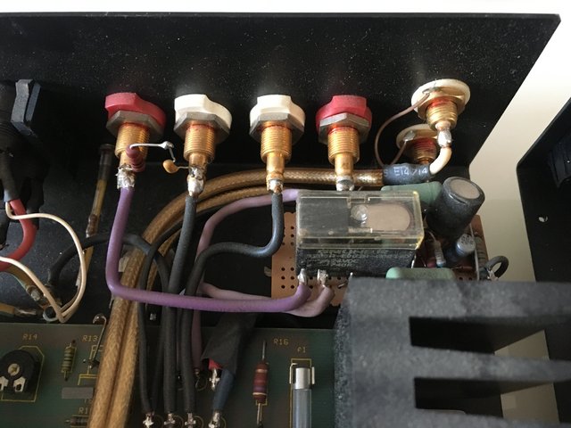

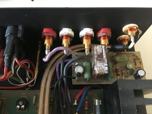

Um zu checken, ob die Endstufen auch tatsächlich baugleich sind habe ich sie mal geöffnet. Die eine scheint tatsächlich noch nie offen gewesen zu sein, zumindest wurde an ihr nichts geändert. Außerdem ist sie sehr sauber. Die andere ist recht verstaubt und außerdem wurde an einem Ausgang (links) ein Wiederstand und ein Kondensator zwischen die Pole gelötet! Dazu habe ich zwei Fragen:
1. Gehe ich recht in der Annhame, dass der Vorbesitzer eine Art Hoch- oder Tiefpass im linken Kanal damit erzeigen wollte?
2. Wenn dem so ist, sollte ich diese Brück doch besser wieder entfernen?
Ich möchte natürlich dass die Endstufen möglichst gleich klingen und gleich stark sind, weil der Preamp keinen Balanceregler hat. Vielleicht sollte ich in diesem Zuge auch Ruhestrom etc. einstellen. Hat zufällig jemand ein e Service-Manual für den TTA 2000?

[Bild: 3-F7-A12-CD-6-CC8-4-B30-8-C57-59-EBAC6725-DE.jpg]
[Bild: 6386-E8-F2-C164-4-D0-F-B59-C-42541-D4901-A1.jpg]
[Bild: 68-A8-D348-5-C93-49-A6-8-C12-8-B0-D47731-E48.jpg]
[Bild: 6-AE7-BED1-9978-413-C-87-EA-30-C5-B2-B22-B86.jpg]
[Bild: F2579-A87-7-ED1-4-C55-BD57-3-A4192962830.jpg]
Ach so, die Relais Schaltung sieht ebenfalls unterschiedlich aus, das dürfte aber ja klanglich keine Rolle spielen. Außerdem denke ich, dass die Schaltung an sich identisch ist.

Sieht nach Notoperation wegen Schwingungsneigung aus...
  • jan.holly
das ist eine TTA-2000 "1st Generation" mit der Einschaltverzögerung auf der Zusatzplatine hinten rechts... die spätere Version hatte das Relais und die entsprechende Schaltung "on Board". Bei einem Gerät ist die PCB für die Schutzschaltung auf einer Lochrasterplatine aufgebaut, DAS ist garantiert nicht serienmäßig. Das RC-Glied über den LS-Buchsen ist hingegen schon serienmäßig, da würde ich erstmal nichts dran ändern. Diese Endstufe wird mit einer stabilisierten Railspannung versorgt (der Leistungstransistor, der hinten mittig an den Gehäuseboden geschraubt ist), die Stabi sollte auf jeden Fall richtig eingestellt sein (50V), bei zu hoher Railspannung funktioniert der Amp zwar, brennt aber aufgrund der zu kleinen KK (Class A!) schnell mal ab.

Was mich wundert, ist, dass das RC-Glied nur über dem linken Ausgang hängt.

(16.12.2020, 14:01)jan.holly schrieb: Was mich wundert, ist, dass das RC-Glied nur über dem linken Ausgang hängt.
aus irgendeinem Grund (Leitungsfuehrung?) scheint dieser Kanal anfaelliger fuer Instabilitaeten (Schwingneigung) zu sein, das RC-Glied wirkt dem entgegen.
Dessen Impedanz ist im NF-Bereich bis 20kHz so gross, dass es hier keine Auswirkung hat. Der Innenwiderstand des Verstaerkers ist da so klein, dass er dieses Glied quasi kurzschliesst.
