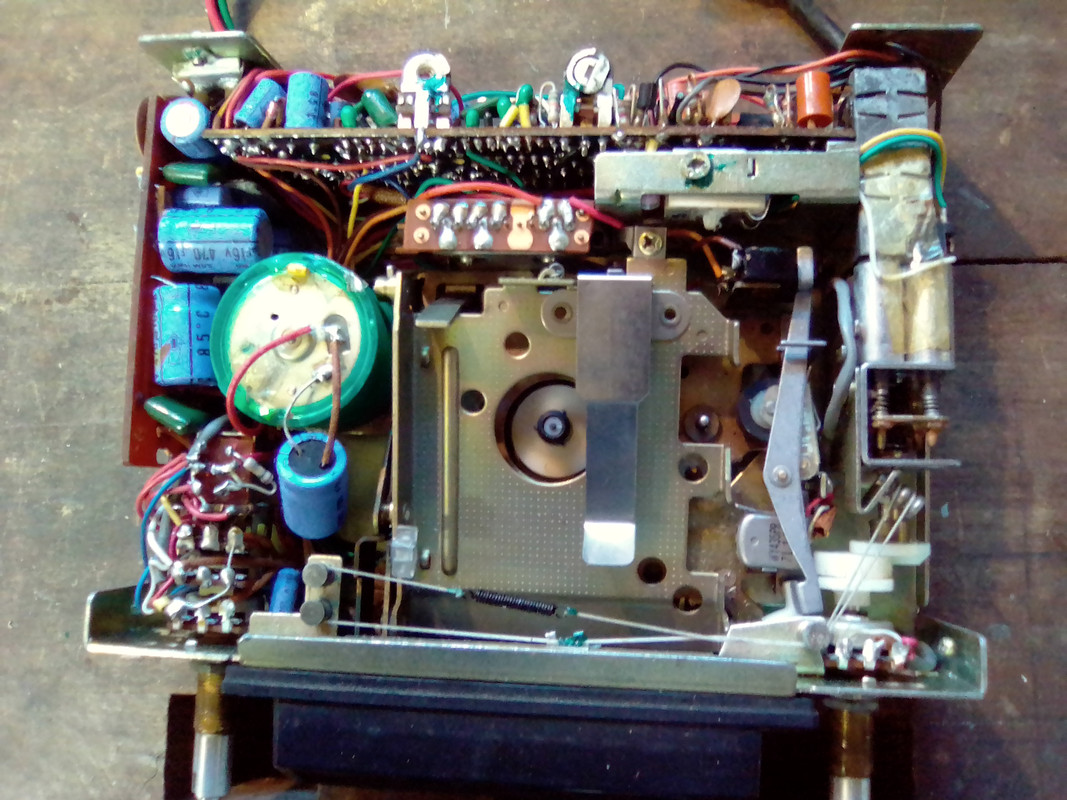

Hallo an alle Helferleins und die anderen auch,
[Bild: IMG-20201219-125827.jpg]
kann man das sehen? Das ist das Innenleben vom Astro Pilot.
Die Daten des Motors:
Matsushita Electric 13,2 V DC
MMT - 3RFZH
(26JAN78 NB)
Gibt noch mehr Bilder, müsst nur Bescheid sagen.
Andre (opa Knack)
der Motor hat einen Fliehkraftregler. Das erkennt man an der Bauform, der direkt angeloetete Elko soll die Schaltgeraeusche des Reglers von der restlichen Elektronik fernhalten.
Als mechanisches System leidet der Regler natuerlich unter Verschleiss, genauer, es sind seine Schaltkontakte. Moeglicherweise ist das auch das Problem bei diesem Geraet.
Der Fliehkraftregler starb Anfang der 80er aus, als sein feinmechanischer Aufwand teurer als ein elektronischer Regler wurde. Bis dahin fand man solche Motore in Geraeten der unteren Preisklassen.
Im Abstimmantrieb sieht man ein besonderes Bauteil: Das Oldhamgelenk oder Oldhamkupplung ;-)
Die Bandfuehrungsgabel am Tonkopf sieht etwas verbogen aus.
