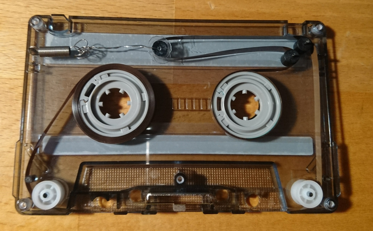

Hier gibt es das Patent einer Bandzugmesskassette. Die könnte man ohne große Schwierigkeiten nachbauen.
https://data.epo.org/publication-server/...ument.html
So sieht diese Cassette dann aus.
VG Ralf

Danke Ralf für den Ansatz.
Ich stelle es mir nur schwierig vor, die Umlenkrolle an dem Schlitten beweglich zu lagern, da ja so wenig Platz ist, dass das Band schon fast die volle Höhe im Gehäuse einnimmt.
Am einfachten wäre da wohl die Umlenkrolle unbeweglich an ein dünnes Blech zu kleben, welches dann an dem Schlitten befestigt wird. Ich hoffe das gibt nicht zu hohe Reibungsverluste bei der 180° Drehung.

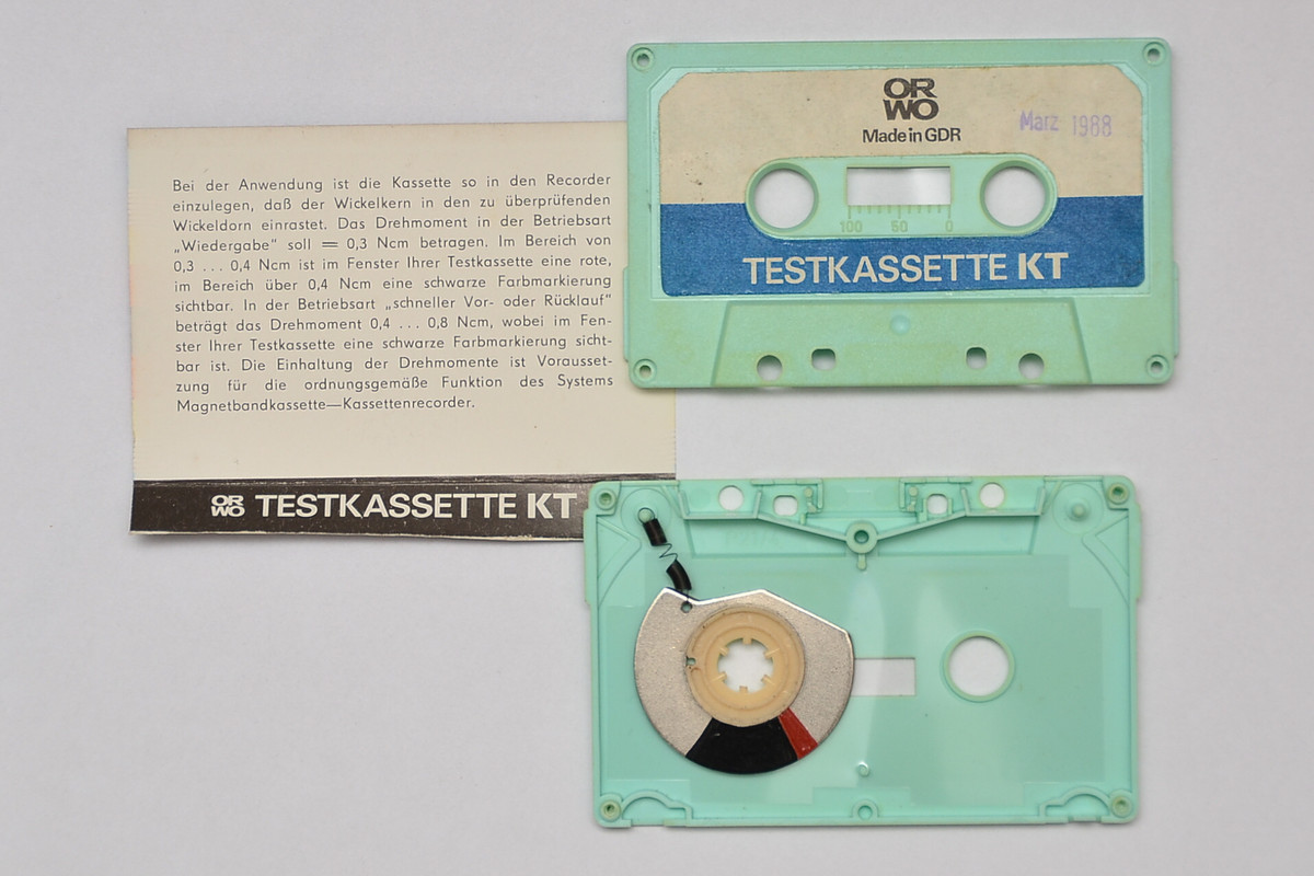

Hallo Marcus,
hier einmal eine zerlegte Bandzug-Messkassette von ORWO aus alten Zeiten.
Man muss halt die Federkonstante der Zugfeder kennen um sich dann die Drehmomente auf der Dreh(Skalenscheibe) zu skalieren.
Man sollte dazu aber die Feder im abzudeckenden Messbreich geradlinig belasten, um eine proportionale Skalierung aufbringen zu können.
Das ist der Nachteil dieser Kassette: Ab einem höhren Drehmoment ist die Federzugbewegung nicht mehr im gleichen Winkel wie zu Beginn des Messbereiches. Deswegen haben die das Teil auch nicht skaliert sondern nur farbliche Bereiche aufgetragen. Da ist der Vorteil der vorab gezeigten Kassette, da hier über den kompletten Messbereich(Skalierung) eine geradlinige Federbewegung genutzt werden kann. Allerdings ist die konstruktive Lösung wesentlich aufwendiger.
Ich denke, die Feder in dieser Kassette ist bereits beschädigt - vielleicht weil ich die Kassette einmal in unserem PIONEER CT-91a getestet habe.
Dort war der Bandzug bei PLAY bereits im scharzen Bereich. Bie beiden Spul-Funtionen war dann im Endbereich der schwarzen Farbmarkierung.
Gruß onlyurushi

Danke Onlyurushi, dass du deine Kassette für uns zerlegt hast. Zu Messkassetten nach diesem Prinzip waren bisher noch keine Bilder zu finden.
Habe jetzt allerdings schon mit dieser hier angefangen, bin aber nicht abgeneigt noch eine weitere à la Orwo zu bauen.
![[Bild: bandzugkassette.jpg]](https://i.postimg.cc/mgh09dGy/bandzugkassette.jpg)
Also offen würde das Teil funktionieren. Bei geschlossenem Gehäuse ist die Reibung an der horizontal beweglichen Rolle viel zu hoch. Ich überlege, längs der Laufbahn der Rolle das Gehäuse frei zu sägen. Müsste ich nochmal von vorne anfangen, würde ich die andere bauen.
 Svennibenni: Falls mein Vorhaben scheitert, werde ich auf dich zurückkommen
