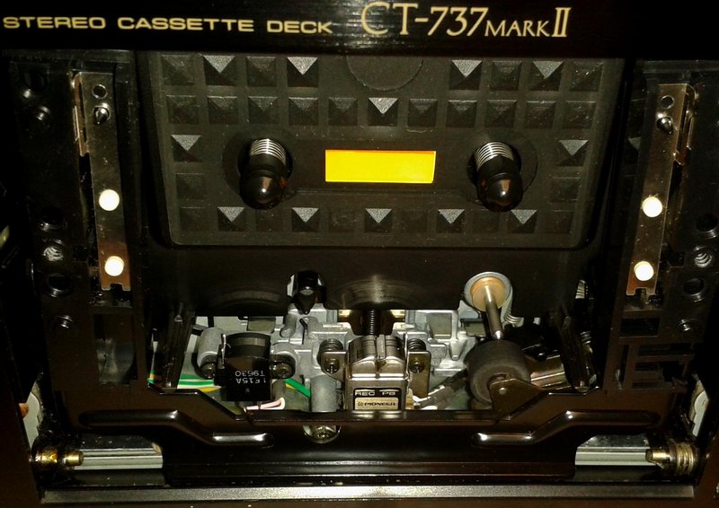

Pioneer CT-737 Mark II von 1989:
[Bild: 20210113-183518.jpg]

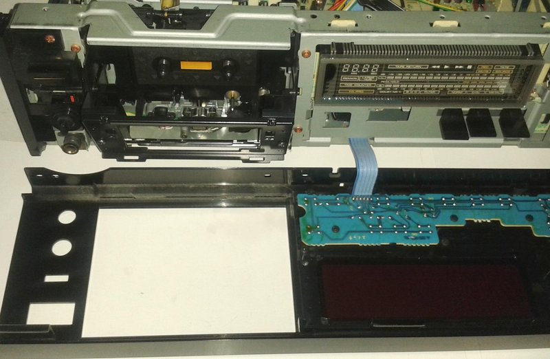

Dazu zuerst die Frontplatte abbauen.
[Bild: 20210115-111437.jpg]
