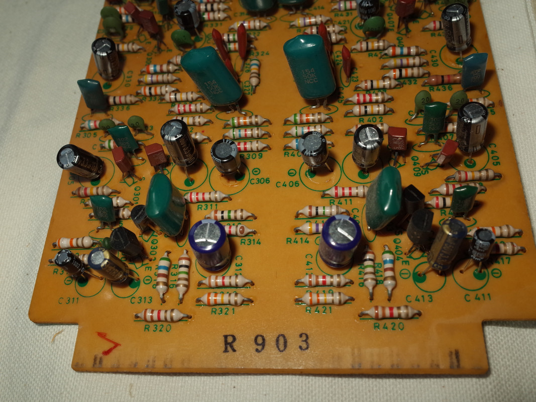

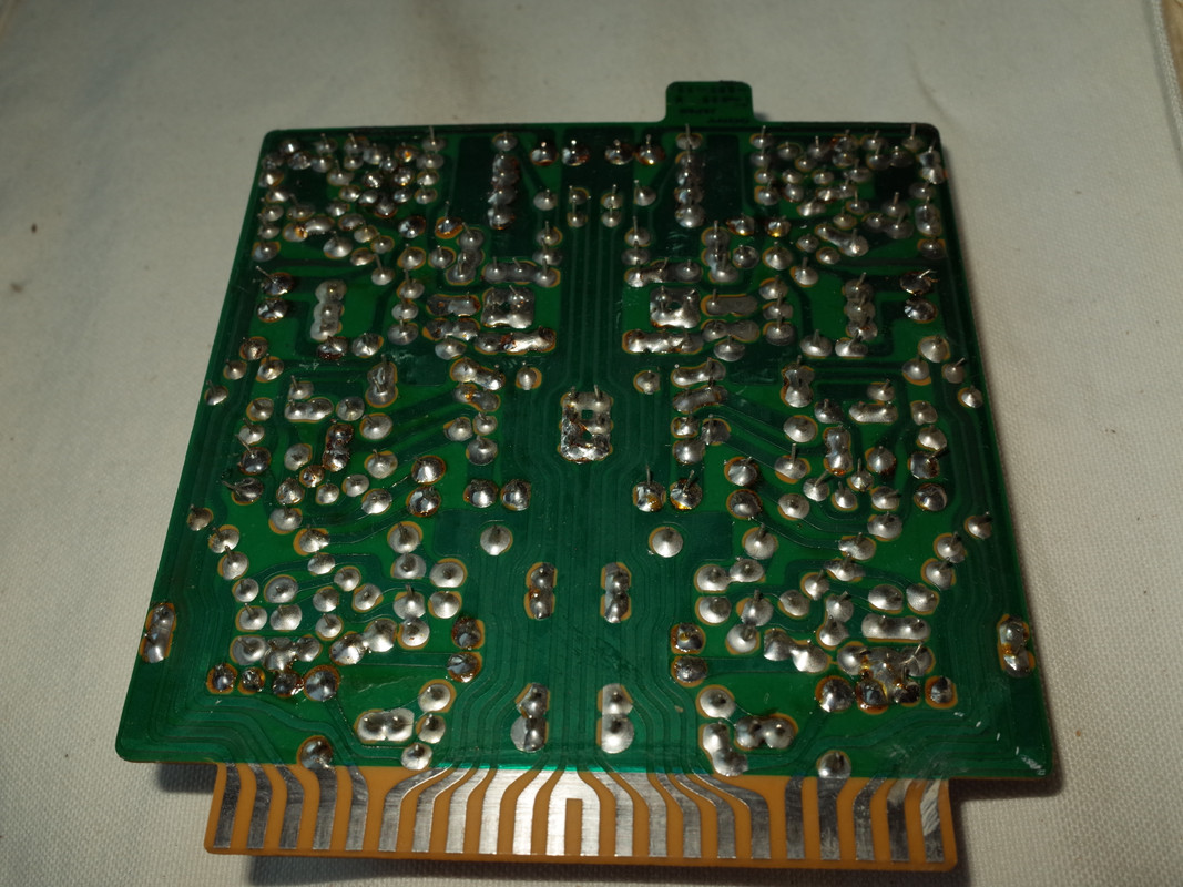

Zwischenzeitlich habe ich versucht, die Fehlerursache für den toten Phono2 Kanal einzugrenzen. Dadurch, dass die Platinen im TA-2000F absolut symmetrisch aufgebaut sind, lassen sie sich zu Testzwecken laut Service Manual auch verkehrt herum einstecken. Das habe ich mit der Phono2 Platine getan und festgestellt, dass der defekte Kanal auch die Seite wechselt. Daraus schließe ich, dass sich der Fehler auf der Platine und nicht an den Anschlüssen, Schaltern oder am Potentiometer auf der Rückseite befinden muss. Der rechte Kanal ist defekt.
Mich würde interessieren, wie man nun am besten bei der Fehlersuche vorgeht. Muss man die Transistoren zum testen auslöten, oder lassen sie sich auch in der Schaltung testen?
Oder gibt es vielleicht sogar einen üblichen Verdächtigen?
Ich habe mal ein 2 Bilder angehängt. Lediglich Widerstand R436 in der oberen Mitte ganz rechts schien mir etwas dunkel gefärbt, ich messe aber einen Widerstand von 980 Ohm.
[Bild: R0014708.jpg]
[Bild: R0014714.jpg]
fuer eine Ueberlastungsverfaerbung sieht das zu gleichmaessig aus, der Widerstand hat wahrscheinlich einfach nur eine andere Grundfarbe. Nennwert 1K 5%, tatsaechlich 980 Ohm, das passt noch.
Wenn man ein Labornetzteil, einen Tongenerator und ein Oszilloskop hat, kann man die Platine auf dem Tisch untersuchen (Signalverfolgung). Um defekte Transistoren zu finden, sollte man erstmal die Platine nur unter Strom setzen und die Spannungen an den Transistoren messen. Die Basis-Emitterspannung zeigt dabei an, ob der Transistor ueberhaupt arbeiten kann, oft auch Hinweis auf Defekt.
Sie sollte bei 0,6-0,7V liegen, wenn zu klein, kann der Transistor nicht arbeiten, wenn zu gross, ist der Transistor defekt oder der Basisstrom zu gross (und die Basis-Emitterstrecke wird ueberlastet). Eine zu kleine Ube kann auch auf Schluss der Strecke B-E zeigen.
  • bikehomero
Es empfiehlt sich generell alle zu prüfenden Bauteile zum Test auszubauen. Es gibt nur wenige Tester, die auch verlässlich In-Circuit, also in der Schaltung messen können.
Der braune Widerstand ist per se nicht schlecht, sondern nur einer mit einem schlechteren Temperaturkoeffizienten.
Dieser Temp.ko. wird über die Gehäusefarbe definiert, ist quasi der fünfte bzw. sechste Farbring.
Das wäre aber in deinem Fall auch ein Hinweis auf einen möglichen Austausch und deine Fehlersuche sollte im Umkreis von diesem Widerstand beginnen. Überprüfe dazu schrittweise die Spannungen zum guten Kanal bzw. zum SM.
