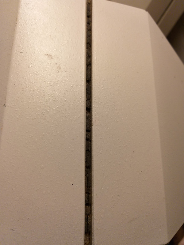

Ein Mutternsprenger lässt sich vielleicht nicht gerade ansetzen (siehe Bild) und das schwarze Dichtband dient in erster Linie nur der Optik.
Sie haben beim Zusammenfügen der Hälften einfach eine Fuge gelassen und die mit dem schwarzen Schaumstoff gefüllt.
Habe aber trotzdem mal einen Satz Mutternsprenger bestellt. Der ganz kurze könnte evtl. passen. Mal schauen.
Die Rückseite wird durch eine massive Metallplatte abgedeckt. Wohl als zusätzliches Gewicht, wenn man die Boxen nicht gerade, sondern
leicht nach oben angewinkelt stellen möchte. Kippeln dann gerne leicht nach vorne.

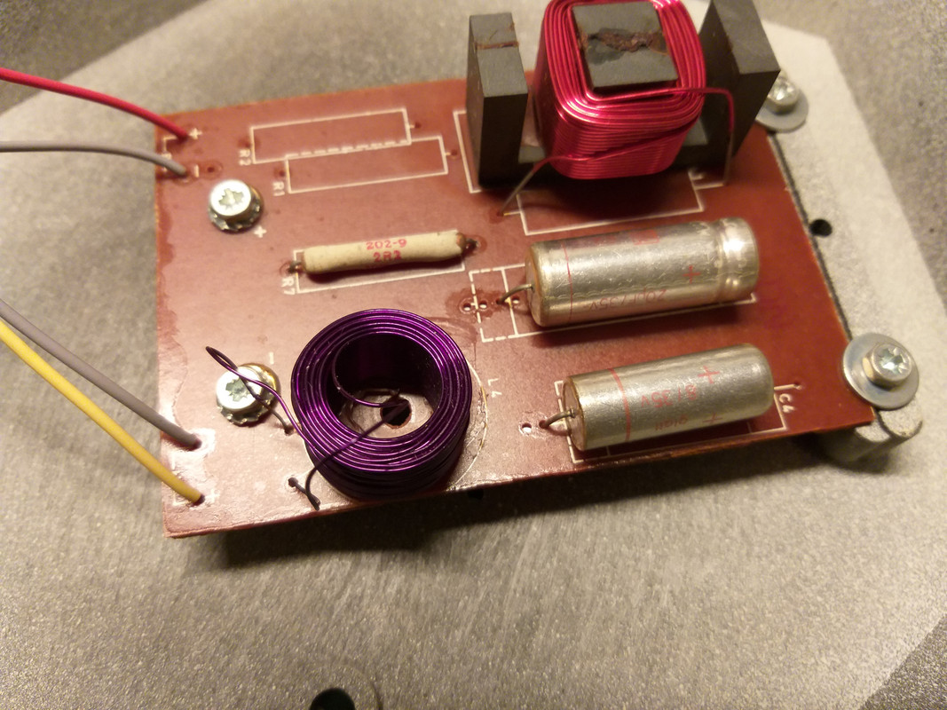

So,
die Gewindestangen mussten dran glauben...einfach totgeschlitzt...^^
Morgen durchstöbere ich die Spielecke unseres Schlossers nach neuen...
Aufgeklärt hat sich auch das leichte "Klackern" in beiden Boxen...
und da muss ich ehrlich sagen: enttäuschend!
Tandberg hatte nicht mehr das Geld um eine einfache Spule (lilafarben) vernünftig zu befestigen, sondern nur noch Geld für Kleber übrig.
Gut, da die Boxen eh nie wieder auf Reisen gehen, sondern an meinem 2025 angeschlossen werden, habe ich auch nur
noch Belizell genommen zur Befestigung.
Die Abdeckungen wurden gestrahlt und sind jetzt bei einer unserer Galvaniken (Lieferanten) und gewünscht habe ich mir:
chrom-matt. Wenn das nicht so hübsch wird, wie gehofft, muss die Pulverbeschichtung ran...
Glänzend Nickel oder Chrom ist irgendwie zu Porno...
Die Gehäuse werden eh schwarz gestrichen.
Beiträge: 1.416
Themen: 78
Thanks Received: 1.620 in 563 posts
Thanks Given: 1.264
Registriert seit: Jan 2021
30
Die Rote Spule sieht so aus, als ob da von dem E-L-Kern das "l" fehlt und abgefallen ist. Schau mal, ob die ein stück Ferrit in der Box findest. Ich kann mir kaum vorstellen, dass jemand eine Spule nur auf ein "E" gewickelt hat. auch nicht in Norwegen.....
Kannst Du die Induktivitäten messen? Wie ist der SChaltplan (ist / Original)?
Und die Roederstein-Bipolar-Elkos auch unbedingt gegen gute neue (am Besten MKP-Folien) tauschen!
Harald
Beiträge: 1.416
Themen: 78
Thanks Given: 1.264
30
Kurz recherchiert: - Trennfrequenz soll ist 3500Hz
- Tiefpass am Bass 20µF / 2 mH
- Hochpass am HT: 10µF / 0.4 mH
- Dämpfungswiderstand am HT 2.2 Ohm
So wie die Bauteile aussehen (und wenn DU von Galvanisieren und Pulverbeschichten sprichst) würde ich definitv den Aufwand einer kompletten Neubestückung der Weiche investieren. Deine Ohren werden es Dir danken :-)

Du kannst es dir vielleicht nicht vorstellen, aber die Norweger haben das auch in anderen Boxen gemacht:

Aber mal ehrlich: Effizient ist das nicht.
Beiträge: 6.745
Themen: 103
Thanks Received: 14.237 in 3.247 posts
Thanks Given: 43.407
Registriert seit: May 2009
44
Das gleiche Prinzip wie bei einer Glockenkernspule, und hier geht es weniger um Effizienz,
sondern vor allem um Verzerrungsfreiheit.
