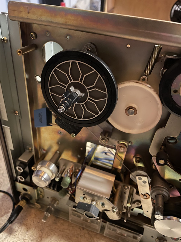

Hier noch ein Foto vom Innenleben der Akai:

Seit dem Wochenende werkelt das Tonband im Wohnzimmer. Der schlappe Rücklauf war durch die nicht mehr ganz frischen Filzkupplungen in dem linken Wickel bedingt. Ich habe ein wenig gebraucht, bis ich alles aus- und auseinandergebaut hatte (dank mangelnder Erfahrung habe ich den naheliegendsten Weg zur Demontage erst nach mehreren Versuchen entdeckt), die Filzscheiben sind aber mit einem Messer schnell aufgearbeitet. Wenn man die zahlreichen Distanz- und Sprengringe beim Zusammenbau in der richtigen Reihenfolge montiert (!), passt der Zug auch schon grob. Danach noch etwas Feintuning über die Schraube an der Rückseite und das Thema Rücklauf war durch.
[Bild: spule.jpg]
Den Teller bekommt man schnell ab, indem man von der Rückseite die komplette Aufnahme inkl. Lagerhülse (dreieckige Platte, mit drei Schrauben befestigt) entfernt. Das weisse Kunststoffrad habe ich natürlich noch gesäubert.
Nach dem Abnehmen der Frontplatte konnte ich auch alle Lager in Augenschein nehmen. Die Reibräder sind gesäubert, die Lager haben ein Tröpfchen Öl bekommen. Bis auf die Bremsen, die bei voller Spule ein Momentchen bis zum vollständigen Stillstand brauchen, ist das Gerät mechanisch wieder fit.

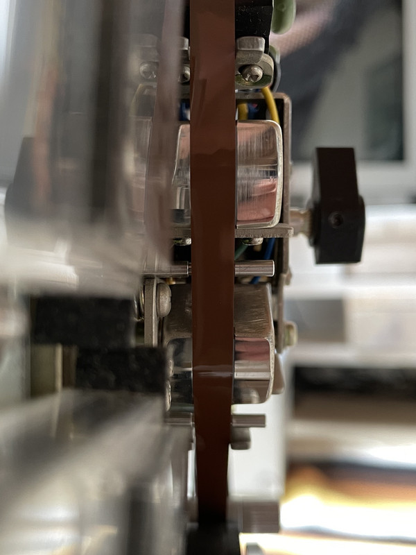

Abspielen klappte auch auf Anhieb, nur bei der Aufnahme kam es immer wieder zu pumpendem Pegel auf dem linken Kanal. Nachdem ich ungleichmäßigen Bandzug und altes Band als Verursachen ausschliessen konnte, blieben die Elektronik oder die Einstellung der Köpfe als Verdächtige. Beim kritischen Blick auf den Bandpfad konnte ich dann sehen, dass der Aufnahmekopf scheinbar verstellt war. Die Oberkante der Spulen saß links tiefer als rechts. Also todesmutig an den entsprechenden Schrauben gedreht, bis es so aussah:
[Bild: bandpfad-3.jpg]
Bandoberkante und die Kante der Spulen stehen parallel. Das ServiceManual gibt hier keine exakten Werte vor (nur für den Löschkopf), sondern spricht auch nur von parallelem Stand.
Bei der nächsten Testaufnahme blieben beide Pegel schön stabil, das scheint es also gewesen zu sein.
