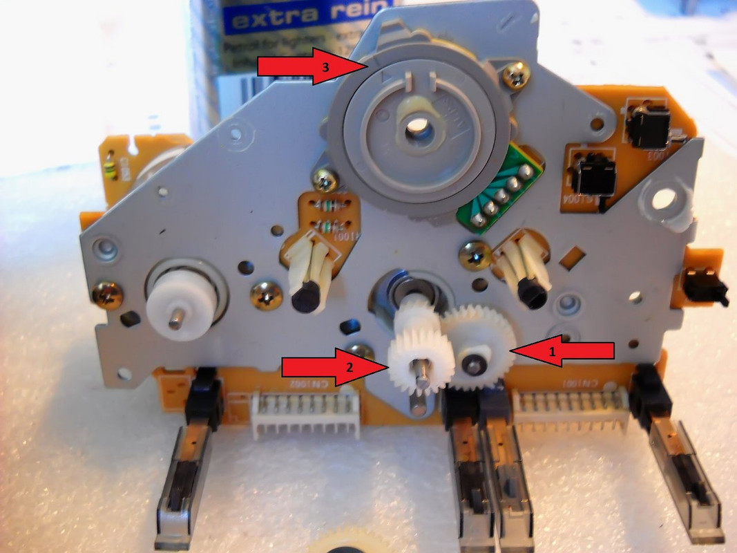

[Bild: DSCN1807-B.jpg]
Mit dem Reelmotor wird das Zahnrad bei Pfeil 1 angetrieben und das Cassettenfach geöffnet. Dafür wird mit dem weißen Keil bei Pfeil 2 das zweite Zahnrad  in das Getriebe eingekoppelt.
Bei Pfeil 3 befindet sich noch ein Zahnrad (fehlt auf diesem Foto) mit dem die schwarze Kurvenscheibe über den Servomotor (kleiner Riemen) angerieben wird. Die Kurvenscheibe bewegt
die Bremsen und den Kopfschlitten. Pfeil 4 zeigt eine der Markierungen (dünne Linie) mit der das Laufwerk eingestellt wird. Die Linie muss wie auf dem Foto zum weißen Keil zeigen.

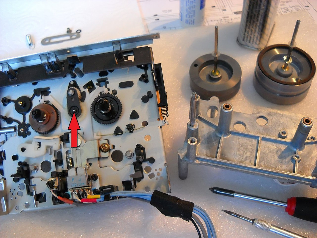

[Bild: DSCN1812-AB.jpg]
Mit dem Zahnrad bei Pfeil 1 öffnet der Rellmotor das Cassettenfach. Das Zahnrad bei  Pfeil 2 treibt das Idlerzahnrad an. Bei Pfeil 3 sieht man die zweite Markierung für die Einstellung des Laufwerkes.
[Bild: DSCN1814-AB.jpg]
Stimmen die beiden Markierungen nicht mehr genau überein, arbeitet das Laufwerk nicht mehr ordnungsgemäß. Für eine vernünftige Reparatur sollte man immer das Laufwerk
auseinander nehmen, da die linke Andruckrolle zu 95% bei diesem Laufwerk steinhart ist. Die rechte Andruckrolle hat eine andere Gummimischung/Lager und muss fast nie getauscht werden.
Wenn man das Laufwerk auseinander nimmt muss man nach dem Zusammenbau die linke Bandführung wieder genau einstellen! Hat man keine Einstelllehre dafür, kann man zur Not die
Höhe der Andruckrolle vorher mit einer Schieblehre (Tiefenmessung) bestimmen und dieses Maß dann beim Zusammenbau verwenden. Um eine Beschädigung am Laufwerk zuverhindern,
sollte man immer beim Zusammenbau auf die drei kleinen Schalter achten! Der kleine Stift an dem Schalter ist sehr schnell abgebrochen.
