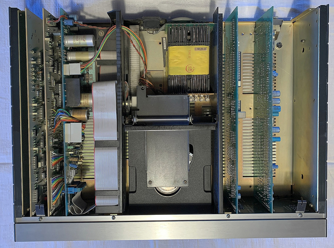

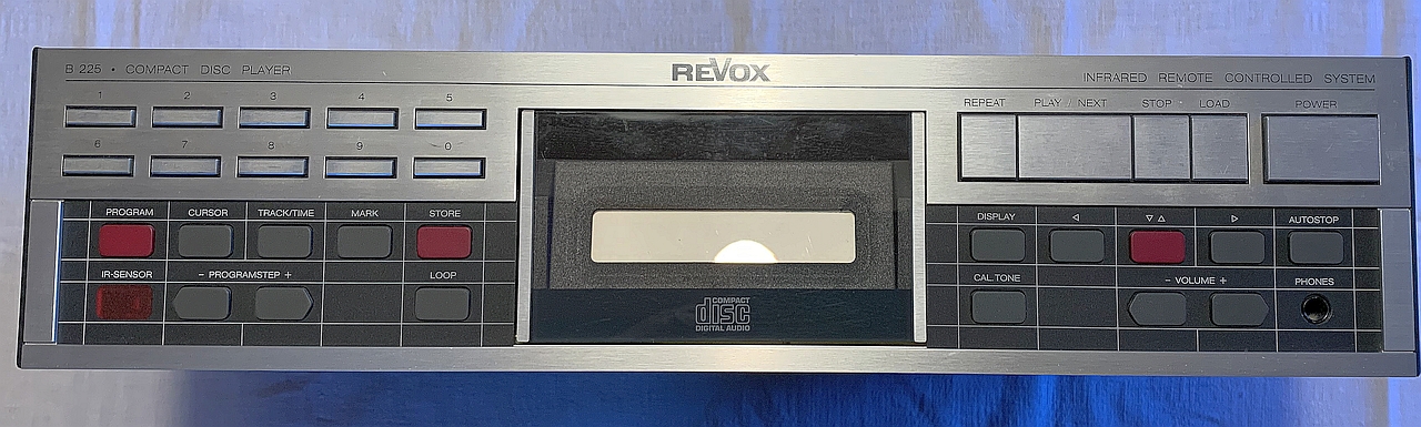

mein erster CD-Player war ein B 225. Den habe ich als Schüler von meinem Geld, das ich mir bei diversen SchülerArbeiten zusammen gespart habe, gekauft. Irgendwann, ich denke 1984. Den habe ich noch immer. In den letzten 15 Jahren habe ich ihn nur leider eingemottet von einer Stelle zur nächsten getragen.
Vor zwei Jahren und jetzt auch wieder habe ich ihn angeschlossen. Die ersten Defekte, die ich früher und heute wahrnehme sind leider:
  • Schublade öffnet nur selten über die Open-Taste > Vielleicht Kontaktschwierigkeiten?
  • So wohl via Kopfhörer Ausgang wie auch via Linie Out (fix & flexibel) gibt es sowohl Netzbrummen und ein raschelndes, knarzendes Geräusch
Fotos vom Gerät

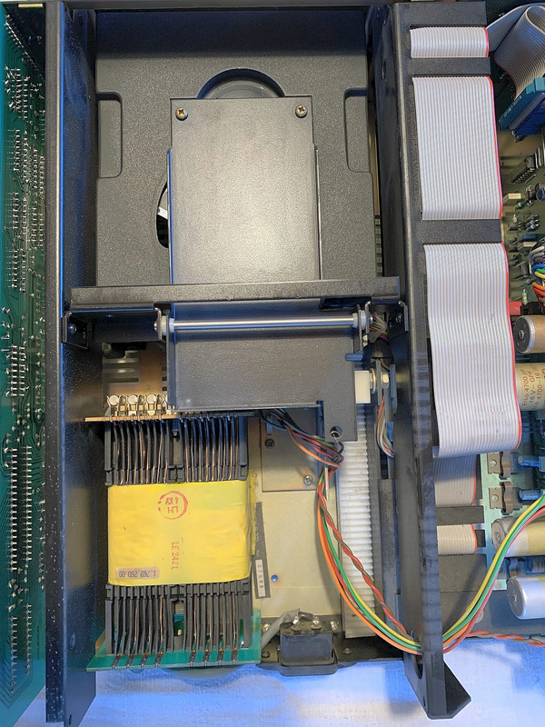

alles fängt bei den Betriebsspannungen im Netzteil an, auch bei Revox. Man hat sich da nämlich recht eng an die die Philips-Vorlage gehalten, sodass man auch hier auf die immer wieder auffälligen 100µF Elkos (C29; C30) des Spannungsverdopplers für die geregelten -17V stösst.
