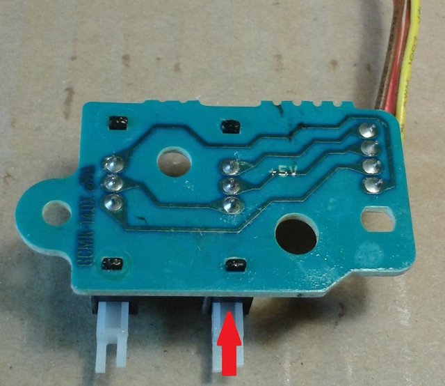

Zur kleinen Platine:
Ohne Kassette dreht der Abwickler von Anfang an nicht mit. Nur was ist, wenn der mit Band Signale sendet und diese Signale miteinmal verschwinden. Oder gar der Prozessor die Strombegrenzung registriert, aber die Signale fehlen?
Schätze ein Blick kann nicht schaden.

Die Lötkontakte von der Abwickelplatine sehen in Ordnung aus.
[Bild: IMG-20210321-172834.jpg]
Habe die Kontakte mit den Kabeln (blau grün gelb) nochmal nachgelötet. Da drüber ist noch eine weitere kleine Platine mit dem schwarzen und roten Kabel und einem kleinen schwarzen Schalter drauf. Wofür ist das gut?
