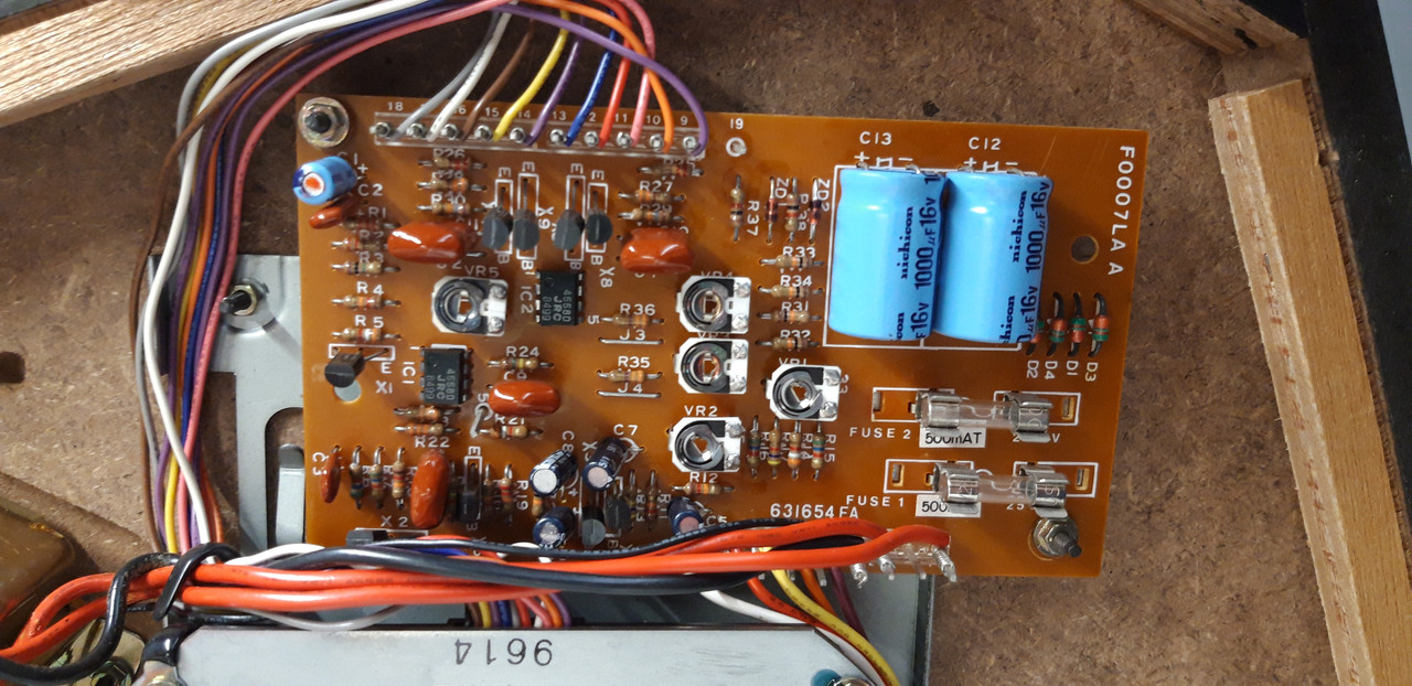

Ich habe hier einen Plattenspieler Audion MX 960. Es ist laut I-Net ein "Direktantriebler mit Linaearmotor....", was auch immer das heißt. Außer einer sehr spärlichen BA von Rosita Tonmöbel ist nichts zu finden.
Jedenfalls dreht er sich keinen Millimeter mehr! Im Gerät gibt es nur eine Platine zur Ansteuerung des Motors, Trafo, Netzschalter und die Versorgungsspannungen mit +/- 15V sind ok. Die 2 OP`s (4558D) haben auch ihre Versorgung. Zum Motor gehen 10(!) Drähte, Spannung kann ich an keinem Anschluss messen. Sie scheinen untereinander verschalten zu sein, je nachdem wie man misst sind 30 oder 60 Ohm Widerstand vorhanden, bei 2 Drähten auch im kOhm Bereich.
Vielleicht hat einer ´ne Idee wo ich ein Service Manual herbekomme oder wie der Fehler weiter einzugrenzen wäre.
Hier noch ein paar Bilder:
[Bild: 20210314-200308.jpg]
[Bild: 20210314-200905.jpg]
[Bild: 20210314-200918.jpg]

Sind beide Sicherungen intakt? Ich erkenne keinen durchgehenden Draht.

AtTom: die Sicherungen sind ok.
So, habe heute alle Transistoren und Elkos ausgelötet und getestet: alles im grünen Bereich, keine defekten Teile zu finden. Dann die beiden Potis für Pitch mit Umschalter bis zu Platine geprüft, ist auch alles in Funktion. Die +/-15VDC sind da und auch die +/-6VDC nach den Z-Dioden passen soweit.
Dann habe ich festgestellt, wenn ich zwischen 33 und 45 Upm umschalte, macht der Motor einen winzigen Ruck. Diesen Impuls konnte ich am Kollektor von X5 mit dem Oszi messen. Also wird X5 scheinbar mit der Mimik davor (IC1 und X1-X4) Drehzahlabhängig angesteuert? Über C7 ist keine Spannung zu messen, dann kann auch an der anderen Hälfte von IC1 nichts angesteuert werden, oder liege ich da falsch? IC1 Pin 5 und 6 jeweils 0V, was soll da an Pin7 rauskommen? X5 wieder ausgelötet und mit einem 20k Widerstand E und C gebrückt. Siehe da, der Motor läuft an!
Somit dürfte das Problem im unteren Teil des Schaltplanes zwischen IC1 und X4 liegen. Ich werde wohl mal einen neuen OPV bestellen und IC1 tauschen.
Soweit die Fehlersuche mit meinen rudimentären Elektronikkenntnissen... Floet
Tipps wie immer gerne willkommen!
Maik

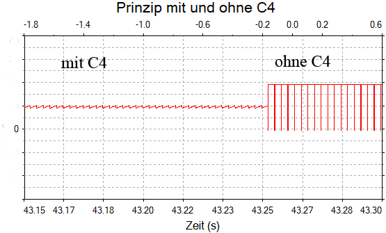

(19.03.2021, 23:04)maik3 schrieb: Löte ich C4 aus gibt der Motor Vollgas.
Würde in meinem Fall bedeuten, dass ich C4 gegrillt oder schlecht verlötet habe… Denker
Setzt vielleicht nur der Schalter zur Geschwindigkeitsumstellung (oder die Potis) aus? Wenn die Leitung 8 (zur Basis von X4) in der Luft hängt steht der Motor ebenfalls.
Gruß Ulrich
Wenn der Motor nach entfernen von C4 losrast, wäre doch X2 mein sofortiger Liebling. Kann sein, dass er beim Diodentest unauffällig ist, aber niederohmig, sprich halbtot.
Viel los ist mit so einem 2SC945 nun wirklich nicht. Elektor nannte die immer TUN (Transistor Universal NPN). Schaue doch mal, was deine Bastelkiste so hergibt.
Wenn C4 entfernt wird läuft der Motor immer hoch, die von "vorne" kommenden Impulse werden dann ja nicht mehr integriert.
Edit: Nur als Beispiel und nicht real aus dem Gerät.
[Bild: PLmitohne-C4.png]
Gruß Ulrich

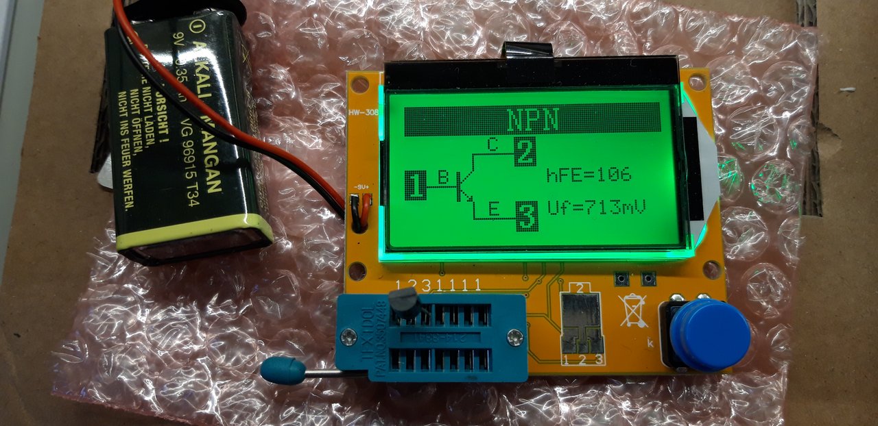

So, das Drama hat ein Ende!
Nachdem er nach der nächtlichen Selbstheilung wieder nur kurz funktionierte, um dann lustlos stehen zu bleiben und auch meine Startprozedur mit C4 auslöten nichts mehr half, habe ich X3 gegen einen neuen 2N 3904A getauscht. Sofort drehte er sich, die Geschwindigkeiten passten und die Stellung der beiden Trimmer auf der Platine für 33 und 45 rpm passten in ihrer ursprünglichen Einstellung wie vor der Reparatur.
Also X1, X2 und X4 auch noch getauscht und so läuft er jetzt seit gestern Abend, schon mehrere Stunden. Das Stroboskop steht bei 33 wie angenagelt, bei 45 erzeugt leichtes klopfen auf den Umschalter eine Drehzahlabweichung. Da werde ich den Mikroschalter noch reinigen und dann sollte das auch passen.
Ich messe nachher noch ein paar Spannungen in der Schaltung und stell das hier ein, vielleicht hilft es dem Nächsten bei der Fehlersuche.
Maik
