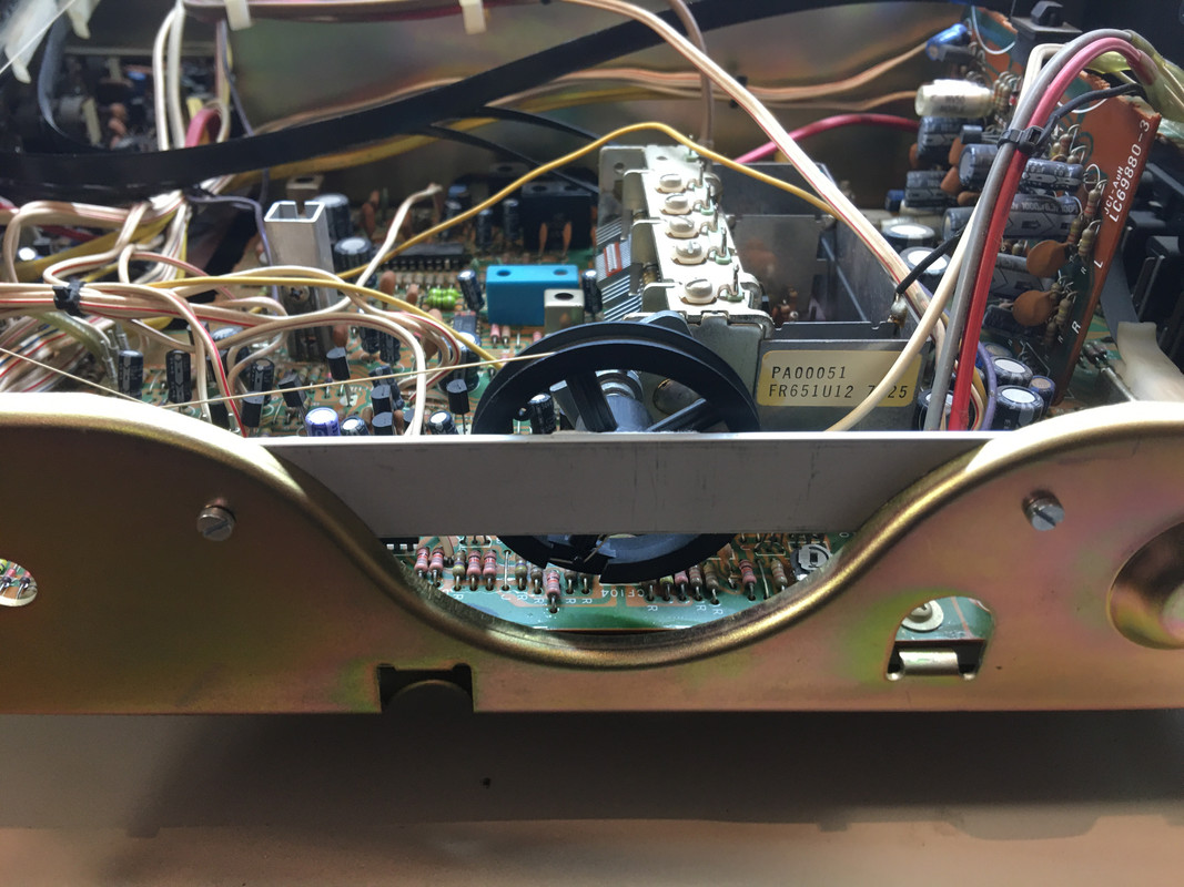

Ich habe gerade den CR-2040 von einem Freund auf dem Tisch.
Das ist neben den üblichen Dingen (Potis kratzen, Lampen defekt) Folgendes wo ich mal einen Tipp brauche:
Die Achse am Drehko war nach rechts rausgefallen.
Wieder reinstecken (einstellen etc) ok, aber die scheint keine Arretierung durch einen Sprengring oder so zu haben. Im Service-Heft ist das nicht zu sehen...
Hat da jemand ein Bild wie es sein muss - oder kann es beschreiben?
So schaut es bei mir aus...
Dankeschön!
[Bild: 80202-DE0-D3-C1-4-C92-B287-53-C4-F63-F4427.jpg]
Normalerweise müsste das über den festen Sitz des Ritzels auf der Achse gesichert sein. Falls das ausgeschlackert ist, kann man evtl.mit Loctite Schraubensicherung mittelfest arbeiten. Dabei darauf zu achten die Achse nicht in den Lagern festzukleben sollte klar sein.

Vielen Dank für Eure Antworten... ich überlege an der Innenseite des Gehäuses ein Stück Holz mit Filz aufzukleben welches genau auf das Rad drückt... dann hat die Konstruktion zwar immer noch kein Gegenlager, kann aber nicht mehr nach rechts weg..
Habe mich für eine Modifikation des Gehäuses entschieden (da die Achse gut gefettet ist und das Fett auch drauf bleiben muss würde Locktite wohl nicht kleben?):
[Bild: 86-FE183-D-16-C5-4-C3-E-BBE1-DE4-EA1-A1-B4-FE.jpg]
[Bild: B67-C2-ACF-79-E7-4056-A2-F3-19-C929036-CDE.jpg]
Das ist jetzt ggf. Etwas zu pragmatisch... also bitte mich nicht gleich rauswerfen hier ?
Danke nochmal für Eure Tips und Ausführungen!
