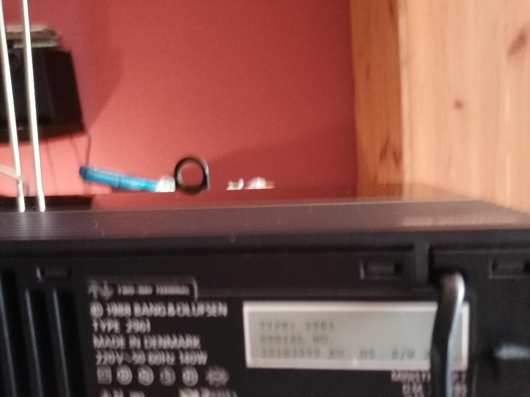

Bei meinem Beomaster 4500 funktioniert ein Teil des Bedienpaneels nicht, leider lässt sich das teilweise nicht über die Fb ausgleichen. Wie bekomme ich das Paneel vom Gerät?
[Bild: thumbnail.jpg]
Wie auf dem Bild zu sehen gibt es auf der Rückseiteb oben 5 Einkerbungen, 2 auf dem Bild zu sehen, diese habe ich versucht nach innen zu drücken um die hintere Abdeckung ( mit wirklich viel Druck ) nach oben aufhebeln zu können, ohne Erfolg.
War ich nur zu feige oder gibt es einen anderen ( den richtigen ) Weg?  Flenne  Denker

Du musst das 'Operation Panel' vorsichtig aus-snapen, vermutlich eine Snap-Nase nach der andern. Dazu brauchst Du ein Werkzeug, z.b. einen PASSENDEN Schraubendreher mit Flachklinge. Siehe Service Manual, Seite 47.
Grüße,
Mathias
