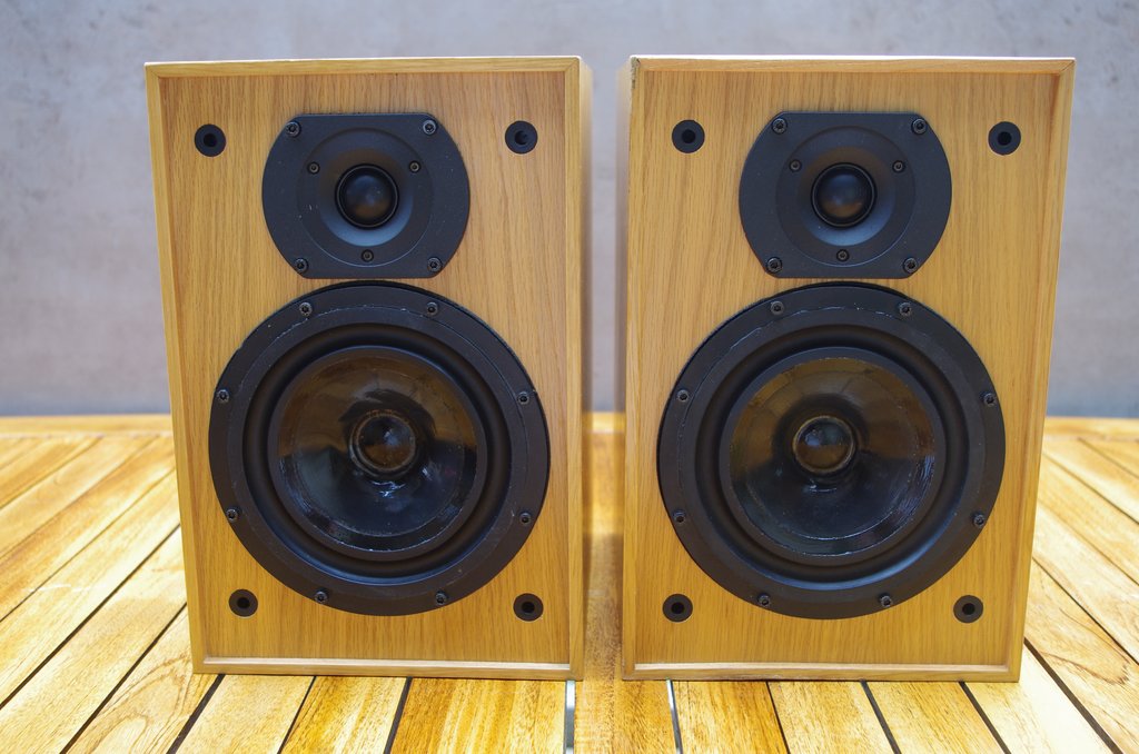

Eigentlich kein Reparaturbericht, aber zumindest etwas technikaffig, also lasse ich meine Lautsprecherberichte mal hier im Unterforum.
1. Ausgangslage:
Mit fehlten in meiner Sammlung eigentlich immer klassische britische Zwei-Wege-Monitore. Okay, ich habe meine fest gesetzten aktiven Spendor BC-1, aber die sind schon richtig groß. Eigentlich wollte ich die Lautsprecher nachkaufen, die mein Kumpel, der mich zum High End brachte in seiner geliebten Anlage Ende der 80er Jahre hatte: Kleine Rogers mit ungefüllter Polypropylenmembran, dazu Kebschull-Röhrenverstärker und ein CD-100... mir hat es gefallen, vor allem die Lautsprecher fand ich so viel besser als meine kleinen Standboxen, die dagegen geradezu polterig und unelegant wirkten...
2. Der Anreiz
Nicht ganz das Gesuchte, aber nah genug dran war dieses Angebot vom Kollegen Blueberryz, das ich mir dann sichern konnte. Klar: Hier im Forum gehen schon mal wesentlich größere Boxen für kleineres Geld, aber die Neugier siegte.
3. Auspacken
Was ich den Forenkollegen lassen muss: Im Verpacken sind sie Weltmeister. Bis ich die Boxen aus gefühlt 37 Schichten Styropor, Pappe und Haushaltsfolie herausgeholt hatte, hatte ich echt Blutdruck. Aber im Ernst: Danke für die Mühe - alles unbeschadet. Die Boxen hatten die beschriebenen Furnierschäden und die gefüllten Polypropylen-Tieftöner hatten diese etwas rustikale Optik, die alle diese Treiber nach den langen Jahren haben... so eine Mischung aus zerfranstem Gummi, Flecken und etwas welliger Membran.... Dasmusso.....
