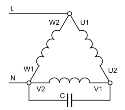

Wenn ich es richtig verstanden habe, möchtest du die Maschine auf der 240 V Primärwicklung betreiben, d.h. mit geringerer Motorspannung.
Für eine Steinmetzschaltung …
[Bild: Steinmetzschaltung.gif]
… vergrößert diese Maßnahme den optimalen Kapazitätswert des Betriebskondensators, der sich genauer berechnen lässt, wenn Leistungsaufnahme und Betriebsspannung des Motors bekannt sind.
Die Beziehung lautet:
[Bild: Steinmetzschaltung-Berechnung.gif]
(C: Kapazität, P: Leistungsaufnahme des Motors, U: Nennspannung, f: Netzfrequenz)
Ist die Leistung irgendwo auf dem Motor zu lesen, und welche Spannung liefert die Motor-Sekundärwicklung des Netztrafos? (Letztere wirkt sich am stärksten aus, da sie quadriert in die Berechnung eingeht.)
Aus der Lamäng würde ich schätzen, dass mit Spannungswähler auf 240 V der Kondensator bei 9 µF liegen dürfte, d.h. 8 µF und "huckepack" 1 µF. (10 µF gingen womöglich auch, wäre auszuprobieren.)
Heutige Motorkondensatoren haben i.d.R. 5% Toleranz, frühere MP-Kondensatoren 10% oder höher. Es kommt also nicht unbedingt aufs Gramm an.
