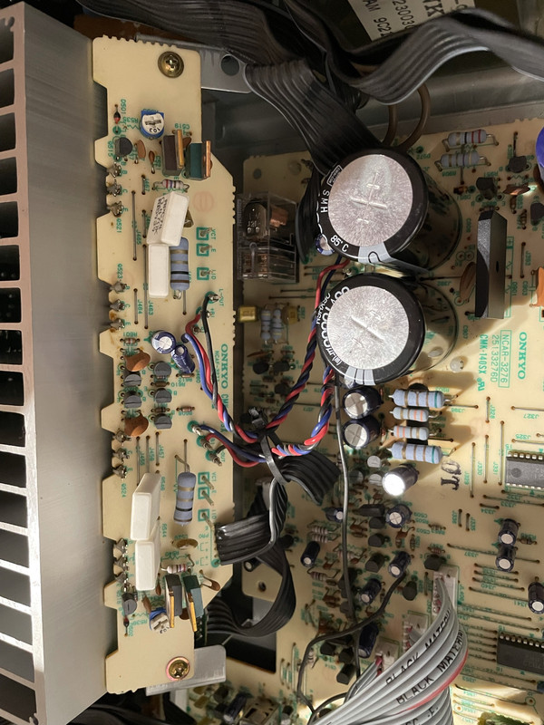

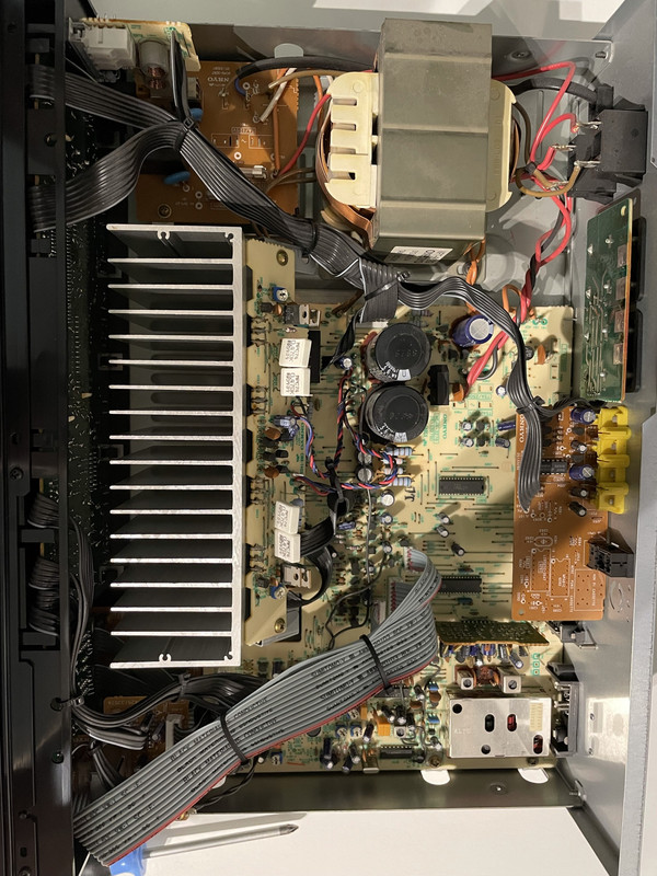

Danke für die schnelle Antwort.
Gemeint ist also die Platine, die am Alu-Kühler hängt. Richtig?
Würde es nicht genügen die Bauteile zu ersetzen?
[Bild: IMG-1173.jpg]
[Bild: IMG-1174.jpg]
Naja....wenn du Rentner bist, und das Totschlagen der verfluchten Zeit im Vordergrund steht, dann hättest du auf jeden Fall eine Beschäftigung. Selbst -wenn- das Problem (welches genau ist ja immer noch nicht bekannt, und wird vermutlich auch nie bekannt werden) dort zu finden wäre, hättest du mit Sicherheit Probleme, die entsprechenden Teile für einen Betrag zu kaufen, der unter dem Strassenpreis  dieses Receivers liegt....also 20 bis 35 €. Ob das Gerät danach wieder korrekt funktionieren würde, oder es zu einem mittelschweren Zimmerbrand käme, steht in den Sternen...
Kurzum:  Gib das Gerät "irgendwem", der sich für 30 €  darum kümmert. Wink3  Das ist -mein Ratschlag.
