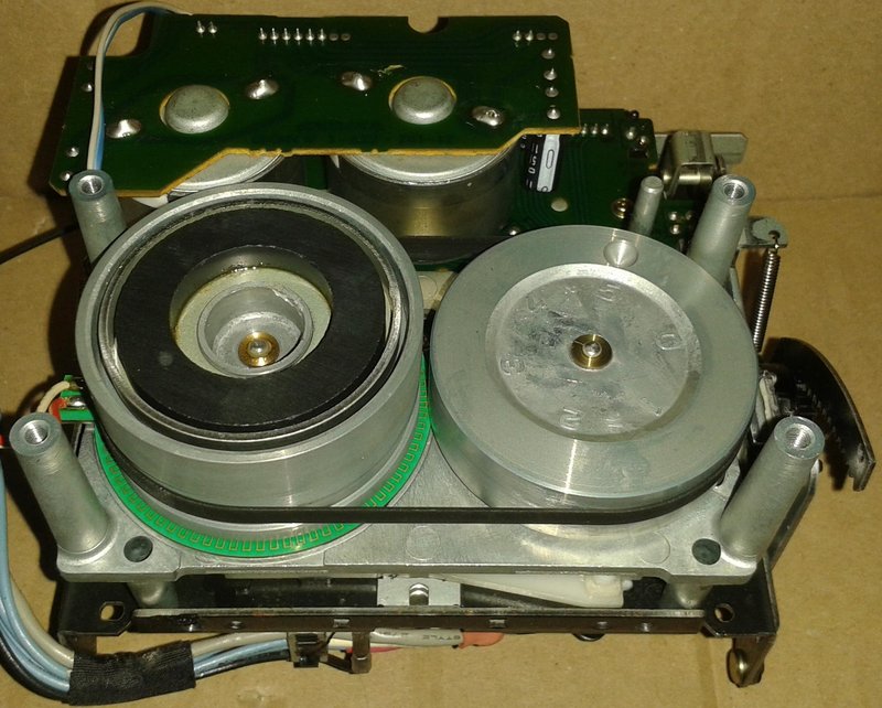

4 Schrauben und 6 Kabelsteckverbindungen später ist es raus:
Der Capstanriemen wurde abgenommen. An den Schwungmassen waren Laufspuren und vermutlich Reste vom alten Riemen zu sehen:
Beide Schwungmassen bzw. Capstanwellen liefen sehr leichtgängig in den Capstanlagern.
Somit ergab sich für mich kein Grund, dass Laufwerk weiterghend zu zerlegen.
Ja, der Gleichlauf ist nicht sehr gut. Allerdings ist er auch nicht so schlecht, dass hier weiterghende Maßnahmen erforderlich sind.
Schwungmassen und Riemen wurden gereinigt und der Riemen wieder aufgezogen.

Also Laufwerk wieder ausgebaut:
![[Bild: 20210814-170637.jpg]](https://i.postimg.cc/DzNT2df5/20210814-170637.jpg)
Capstan-Bord ist bereits demontiert.
Schwungmassen gezogen:
Selbstverständlich werden bei dieser Gelegenheit auch die Capstanlager nachgeölt und die Widerlager gefettet.
Auch die Capstanwellen wurden in die Bohrmaschine gespannt und die Schwungmassen optimal gereinigt:
Wie man sehen kann, regiert bei diesem TCM-200D3 Laufwerk noch nicht der Rotstift.
Hier sind tatsächlich noch Schwungmassen verbaut.

Ja, laut Explosionszeichnung sollen pro Capstanwelle zwei Anlaufscheiben verbaut seit.
Und die sind auch vorhanden:
Ich habe das Axialspiel der Wellen nicht gemessen, wie es das ServiceManual vorgibt.
Hier verlasse ich mich bei der Beurteilung des Axialspiels auf das Gefühl und Schauen beim Bewegen und wie weit sich die Wellen dabei axial verschieben lässt.
Das sah mMn gut aus und auch die beiden Widerlager waren nicht eingelaufen. Somit ergab sich für mich kein Grund, hier etwas zu verstellen.
Die Elkos habe ich nicht ausgelötet. Das macht ohne entsprechendes Kapatitätsmessgerät keinen Sinn.
Selbst wenn ich eins hätte, würde ich die SMD-Elkos nicht auslöten.
Die Gefahr, die Platine weiter zu beschädigen, wäre mir einfach viel zu hoch. Hier bin ich einfach froh, dass es jemand so funktionierend repariert hat.
Am Gleichlauf gibt es hier - mMn - nix zu meckern. Der soll laut ServiceManual unter 0,04% bleiben und ist für mich daher völlig ok.
Der TapeSpeed ist 1% aus dem Soll. Auch damit kann man gut leben. Wenn ich es einstellen könnte, würde ich es selbstverständlich machen ...

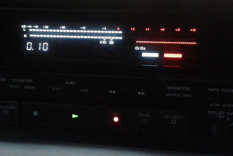

Daher wurde nun die Abteilung Aufnahme besucht.
Abgleich erfolgte - wie fast immer - auf TDK SA.
Calibrierung:
Aussteuerung der Aufnahme (Testton 1 kHz):
Aufnahme läuft (Vorband):
Aufnahme läuft (Hinterband):
Wiedergabe der Aufnahme:
Band lässt sich problemlos calibrieren und es werden saubere Aufnahmen erstellt.

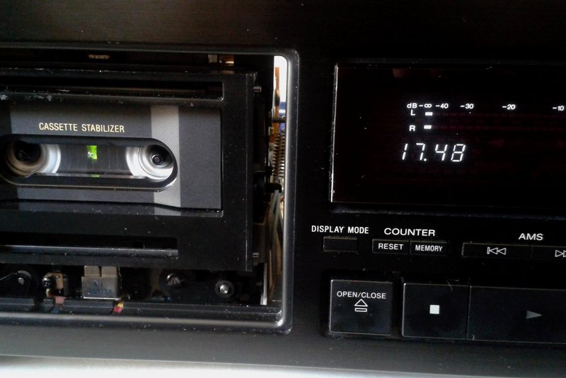

Dann folgte noch ein Härtetest:
Das ist einfach nur (m)eine Problemcase. Dieses uralte Ding hat schon einiges einstecken müssen. Das Band wurde bereits mehrfach geknittert und zerrissen/geflickt. Ist eine gute Testcase, um den Bandlauf zu testen. Wenn die problemlos durchläuft, sollte es auch mit normalen Cassetten keine Bandlaufprobleme geben. Die habe ich mehrfach durchlaufen lassen - keine Probleme.

Ich greife mal diesen Thread auf. Das Zerknittern der Bänder konnte ich meinem TC-K770ES abgewöhnen, durch neue Rollen und Feinjustierung der Höhe des Supply Rollers.
Das 770er sollte jetzt das Standard-Aufnahmegerät für CCs werden. Dabei ist mir aufgefallen, dass bei der Aussteuerung von Mono-Signalen, also schon vor dem Start der Aufnahme, der rechte Kanal sehr haüfig ein bis zwei LED-Segmente mehr anzeigt. Tauscht man am Eingang rechts und links, zeigt ebenfalls das rechte Meter mehr an. Der Balance-Regler steht in der Mitte, und das Ganze tritt auch auf, wenn man als Eingang "CD DIRECT" wählt, bei welchem der Balance-Regler außer Kraft gesetzt ist. Frage: Kann man die Anzeigen kalibrieren und wenn, wo?
Falls dieses Thema schon mal irgendwo aufgetaucht ist, wäre ich für einen Hinweis dankbar. Auch Ratschläge wären sehr willkommen.
