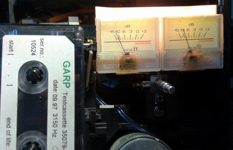

Die VU-Meter für Signalstärke und Audiopegel sind nicht mehr dort, wo sie hingehören:
Frontplatte demontiert:
Der Träger/Lichtverteiler für die VU-Meter macht einen wackeligen Eindruck und möchte grundsätzlich angewinkelt stehen:

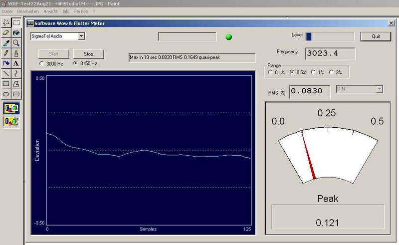

Testcase Azimuth:
![[Bild: 20210820-190308.jpg]](https://i.postimg.cc/L8tWdXd9/20210820-190308.jpg)
Azimuthschraube musste ca 90° nach links gedreht werden.
Testcase Wiedergabepegel:
Testcase Gleichlauf und TapeSpeed:
Ergebnis:
![[Bild: W-F-Test22-Aug21-Hi-Fi-Studio1-M.jpg]](https://i.postimg.cc/kgHLFZd8/W-F-Test22-Aug21-Hi-Fi-Studio1-M.jpg)
Der TapeSpeed ist zu langsam.
Der Gleichlauf ist wesentlich besser als erwartet.
TapeSpeed wurde hochgedreht und Laufwerk testweise montiert:
