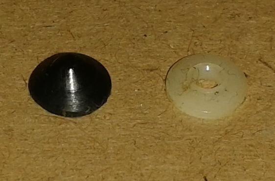

Zwischenzeitlich gab es zwei Fundstücke:
[Bild: 20210906-103645.jpg]
Die Kappe gehört auf den linken Bandwickel:
[Bild: 20210906-103746.jpg]
Wie zu erkennen, ist es nicht das passende Teil. Hält auch nicht.
Bei der weissen Scheibe bin ich nicht sicher, wo sie herkommt. Kann aber auch sein, dass nicht zu diesem Gerät gehört.
