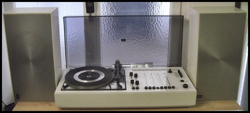

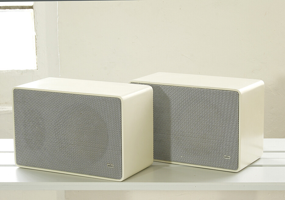

Hallo WEGA-Freunde,
mittlerweile konnte ich für die 3207 auch ein Paar sehr gepflegter, passender WEGA Boxen erwerben. Die kleinen haben einen richtig guten Klang !
Die 3207 wurde ins Musikzimmer meiner besseren Hälfte überführt, die sich in die weisse Anlage verliebt hatte und nun gerne ihre Schallplattensammlung damit abhört !
MfG Michael

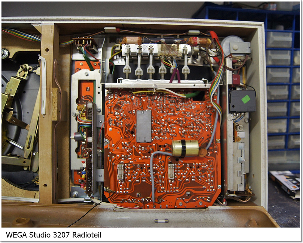

Ich habe heute bei Moni's WEGA 3207 zumindest schon mal die Bodenplatte aufgemacht, um mir einen ersten Überblick zu verschaffen. Dabei fiel mir gleich eine defekte Sicherung entgegen, die wohl bei einem letzten Wechsel vergessen wurde... LOL
Leider hatte ich Vollpfosten das Servicemanual nicht ausgedruckt und die beiden roten Schrauben, um die Platine ausschwenken zu können nicht gefunden. Vermutlich den Wald vor lauter Bäumen nicht gesehen.... Floet
Gucke ich mir die Tage nochmal in Ruhe an...ich war aber schon etwas erschrocken, was da zum Teil für haarfeine Drähtchen verlötet wurden !! Lipsrsealed2
LG Micha

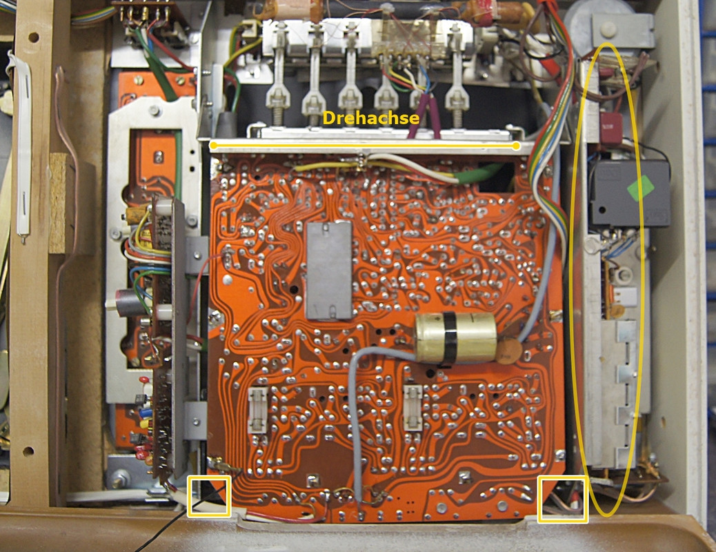

Edit : das weltweite Netz sagt mir das an den mit einem gelben Kästchen markierten Stellen, die besagten roten Schrauben sitzen müssten ( hinter der Platine ). Nach Lösen dieser Schrauben kann man das Chassis nach oben wegklappen.

Nach monatelanger Pause, wollte ich mich gestern endlich mal um den Lampenwechsel kümmern. Bei mir hakt es aber schon an dem Punkt, dass ich die Platine gar nicht ganz aufgeklappt bekomme, weil die ganze gelb eingekreiste Einheit da noch mit dran hängt und am Chassis fest ist. Ich sehe da auch keine Stecker, die ich lösen könnte oder noch weitere Schrauben.......muss ich da was ablöten, um die Platine 90° aufklappen zu können ??
[Bild: Drehachse.jpg]
