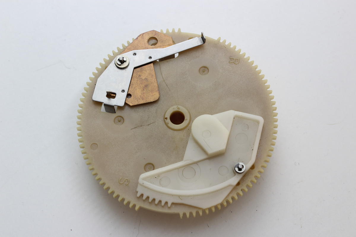

Hallo in die Runde, ich suche für meinen Plattenspieler Wega P42 ein neues Kurvenrad. Hat jemand noch eines liegen oder weiß jemand, wo ich so etwas b
[Bild: IMG-2607-1.jpg]
ekommen kann? Danke  Afro
tja schade, hatte mal ein schlachtgerät , bei ebay gabs die dreher immer günstig weil die keiner wollte.
vielleicht passt auch was von sony, die technik war immerhin von denen.
evtl. 3 d druck ? weiss aber nicht ob das hier in dem fall geht
Ich habe einen Modul 42P zum Ausschlachten - das Zahnrad ist noch völlig in Ordnung. Kannst Du gerne haben, könnte ich Dir zusenden. Müsstest Du mir Deine Adresse per PN mitteilen. Es ist komplett - für den Ein- und Ausbau ist daher nur ein E-Ring zu lösen. Wärest Du mit 20,- Euro inkl. Versand einversanden?
[Bild: IMG-3627.jpg]
Du solltest aber unbedingt vor dem Einbau des neuen Zahnrades das Gegenstück an der Tellerachse gründlich reinigen, mit einer Zahnbürste z.B.!
Armin von good-old-hifi.de

Das Zahnrad an der Tellerachse sieht auch nicht mehr gut aus, Armin
hat womöglich auch das noch da.
Ferner sollte man einen Plastik-Spezi fragen, ob es eine stabilisierende
Lackierung für solche Teile gibt.
Gute Grüße von downunder A035
Lässt sich das von der Motorachse herunterhebeln - oder sollte man den ganzen Motor wechseln?
gewerblicher Geraffelrestaurator - arbeitet seit 1969 in der Hifi-Branche zu
ich fürchte, Gisbert sollte den ganzen Motor wechseln, das Material
ist sicher genauso spröde wie das Kurvenrad.
Das ist natürlich ein größerer Eingriff.
("Früher" hätte ich versucht, das kleine Ritzel mit etwas Wärme und
gutem Zuspruch abzuziehen).
Gute Grüße
  • Armin777
Wäre ja nicht so schlimm, an meinem Modul 42P ist ja noch ein funktionierender Motor dran, der lässt sich bestimmt unschwer ausbauen.
