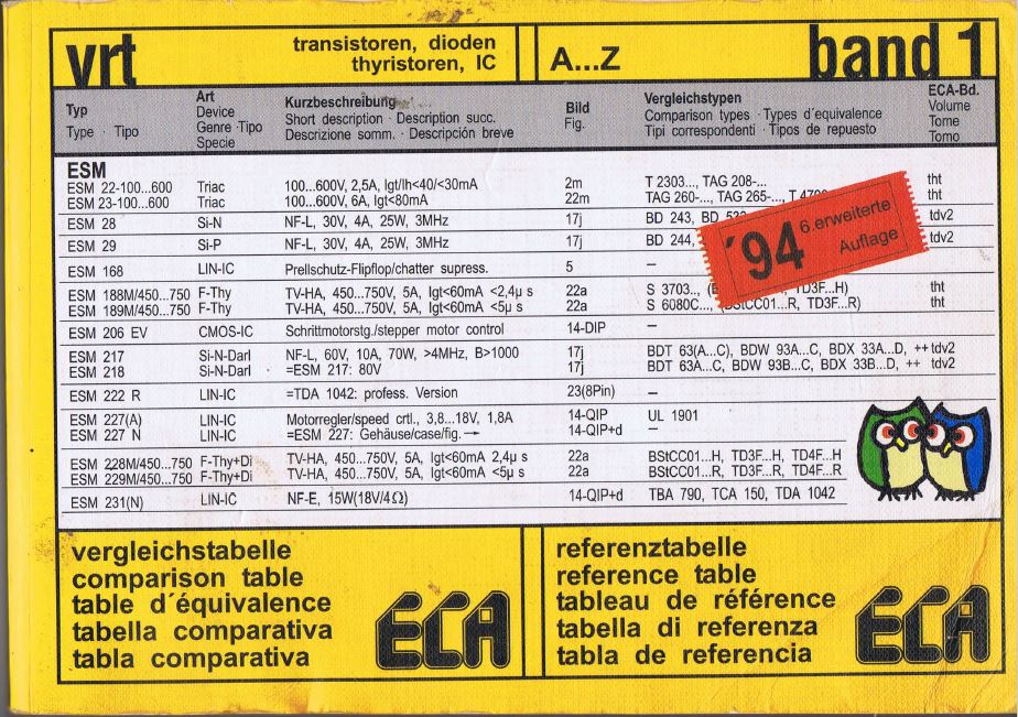

Habe gerade mal in meinen alten ECA-Listen gestöbert. Von anno domini 1994.
Da sind diese Transen auch als 16A gelistet. Aber auch in genau dem TO-3-Gehäuse, wie du es da hast. (die Gehäusebeschreibungen mit der Bepinnung sind nur sehr blöd zu scannen, aber "23a" ist genau das TO-3 mit der Belegung, die du schreibst.)
Warum die die Basis doppelt gebonded haben -- keine Ahnung. Grössere Emitter oder gar doppelte würde ich nicht vermuten.
Ich denke das Gehäuse ist damals halt der Standard gewesen um brauchbar Wärme abzuführen. Ich meine, das Ding ist gelistet mit einer Verlustleistung von 250W -- das muss schon auch versenkt werden im Kühlkörper ;-)

[Bild: scan-004816.jpg]
[Bild: scan-004817.jpg]
