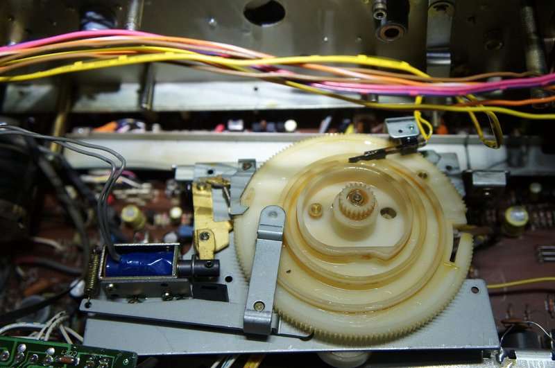

Bin als Laie mit rudimentären Kenntnissen (mal RFT Mechaniker gelernt, vor 40 Jahren)) in einer AKAI GX 77 unterwegs. Alle 3 Riemen gewechselt. Der Loading Roller fährt irgendwie in der oberen Position zu weit nach oben und ist dann sehr schwergängig. Mit der Hand lässt er sich in der oberen Position kaum drehen und beim Spulen steht er und das Band schleift drüber..., wenn ich mit einem Schraubenzieher unterhalb des Microschalters die Rollermechanik etwas nach unten drücke spult das Gerät normal. Wo könnte ich suchen? In der unteren und allen anderen Positionen dreht er leicht.

Da wirst du tiefer in die GX-77 eintauchen müssen.
Der Loadingroller wird über eine Kurvenscheibe angetrieben, das Fett an der Mechanik neigt zum verharzen und dann geht alles nur noch sehr schwergängig.
Da hilft nur demontieren, reinigen und neu fetten.
Gruß André

So, habe die Mechanik soweit zerlegt, dass ich alles mit Isopropanol reinigen konnte. Neu eingefettet mit weißem, harzfreiem Fett, alles wieder zusammengebaut und getestet. Sie läuft wieder soweit, Wiedergabe vorwärts und rückwärts, Aufnahme vorwärts und rückwärts und die Spulerei. Probleme macht mir noch etwas der Loading Roller, er saust zwar hoch und runter, aber der obere Anschlag funktioniert nicht 100%. Das Gerät spult normal, allerdings mit leichter Geräuschkulisse (zirpen) und dann ist mit folgendes aufgefallen. Wenn er in der oberen Position ist, hat er etwas Spiel nach hinten, das heißt z.B. wenn das Gerät spult drücke ich mit einem kleinen Schraubendreher die Rollermechanik an der Nase die den darüber liegenden Endschalter betätigt leicht nach hinten. Er bleibt dann in dieser Position und das Spulen wird etwas schneller und total geräuscharm. Auch wenn ich das Gerät ausschalte und der Roller ist oben hat er Spiel nach hinten, ich kann ihn sozusagen nach hinten einrasten, 1mm oder so. Was kann das sein? Verschleiß, Abnutzung? Er hatte natürlich auch den Fehler mit der abgebrochenen Nase die diese straffe Feder hält, das habe ich mit einer Microschraube behoben. Kann es damit zusammenhängen, dass sich jetzt die Federspannung leicht verändert hat?

Du hast hoffentlich auch die Mechanik rund um den Plunker, siehe mein Bild in #2, gereinigt und etwas gefettet, damit das alles leichtgängig geht. Geht das schwergängig, saust der Loading Roller schon mal durch und bleibt weder oben noch unten stehen.

(01.11.2021, 22:01)hyberman schrieb: rund um den Plunker,
damit es sich nicht festsetzt: "Plunger" und das ist der (bewegliche) Kern des Zugmagneten.
Das Ganze muss natuerlich leicht beweglich sein, daher ist die Frage berechtigt.

Hab ich, funktioniert auch prima, nur eben kann man den Rollerblock in der oberen Position leicht nach hinten kippen. Bei der Wiedergabe hört man keinen Unterschied, beim Spulen stark.
Anbei bei mal ein Videolink mit dem Problem:

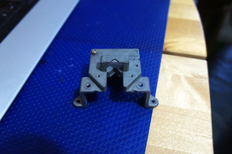

Besonders die gesamte Lademechanik bedurfte einer Rekonstruktion im wahrsten Sinne des Wortes: Das Zinkdruckguss-Teil am Ende der Lademechanik hatte schon mächtige Risse und dabei die alte Form verloren.

Tipp an DK67: ich kann die Schwergängigkeit und Geräusche des Laderollers gut nachvollziehen. Wenn der Schlitten sehr weit nach vorne kippt, scheint die Schlitzscheibe am unteren Ende der Roller-Achse am Drehsensor zu schleifen!?
Lösung: ich habe das Gussteil per CAD neu konstruiert und danach per 3D-Drucker neu hergestellt.
Dabei habe ich eine zusätzliche Positionsfixierung für den Schlitten des Rollerblocks berücksichtigt. Der Schlitten wird in der hinteren Position stabil fixiert, womit die Bandführung wieder reproduzierbar stabil geworden ist.
Jetzt läuft die Lademechanik wieder einwandfrei.Allerdings macht mir die Hitze der Glühbirne vom Drehsensor am neuen Plastikteil noch Kopfzerbrechen. Da muss ich wohl zusätzlich auf LED umrüsten.
