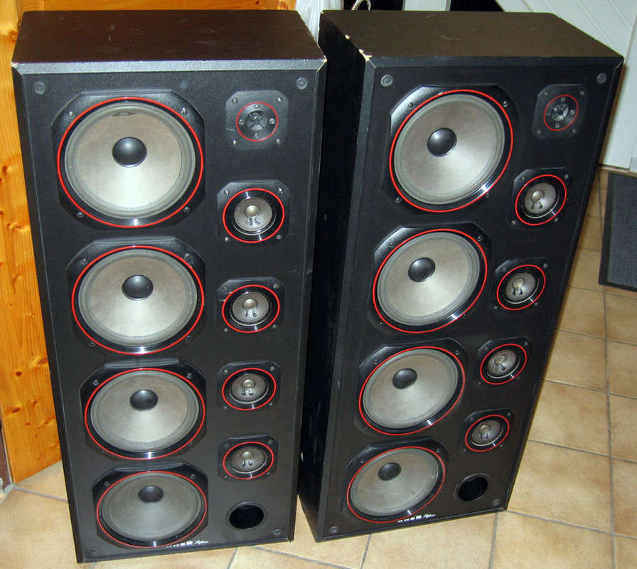

Ich besitze seit Jahren zwei große Uher Reference No. 1-Lautsprecher, die ich mal mitsamt einem Sony-Verstärker als Paketkauf bekam.
Es sind diese großen "Türme" mit jeweils 4 Tief- und Mitteltönern, einem Hochtöner und einem kurzen Bassreflexrohr.
Die Bestückung sind Nokia/ITT 8 Ohm LPT 200/25/95 im Tiefton, LPKH 94/19/145-Hochtöner und die Mitteltöner haben zwar Aufdrucke, aber sind wohl keine ITT/Nokias.
Da die Speaker sowohl optisch als auch technisch (Macken, Kratzer, eingedrückte Membranen an den MTs, vereinzelt defekte Sicken an den TTs)
in keinem optimalen Zustand sind/waren, habe ich mal kleinere Reference-Ersatzteilspender-LS besorgt, wo jeweils zwei dieser Tief- und Mitteltöner eingebaut sind und später insgesamt 8 originale 8 Ohm-Nokia Mitteltöner 100/19/135, die ich günstig bekam und die Original-Mitteltöner ersetzen sollten.
Was mich immer gestört hatte, war der asymetrische Aufbau der Uher Reference, es gibt keine L/R-Bestückung, die Lautsprecher haben alle die 4 Tieftöner links und die restlichen Chassis rechts.
Was jedoch symmetrisch ist, sind die Abstände und Löcher auf der rechten Seite, so daß mir irgendwann eine verwegene Idee kam:

Zum besseren Verständnis habe ich noch ein Foto drangehängt, um was für einen LS es hier geht Wink3
[Bild: Uher-Reference.jpg]

Stimmt, das sieht anstrengend aus.
Über 1 dB Unterschied, würde ich mir keine Gedanken machen.
Zur Asymmetrie, was spricht gegen einen Komplettausbau der „Frontplatte“ und diese dann auf links gedreht wieder einzusetzen? Gut das Gesamtkonzept …
Passender wären zwei komplett neue Frontplatten, wie folgt:
TT   TT
MT MT
.  HT
MT MT
TT  TT
Dann wäre das ein Quasikoax für Arme.
Die Weiche müsste man dann bestimmt komplett neu abstimmen, aber zum ersten Test einfach die gegebene Beschaltung lassen, messen und schauen, wo es Handlungsbedarf gibt.
Mit etwas Glück, genügt ein simpler Equalizer, um den Lautsprecher zu linearisieren.
Ob das aber „gut“ wird - da habe ich meine Zweifel
Was spricht gegen das gegebene Konzept? Der Hochtonbereich ist oben und der Bereich in der Mitte zieht sich von unten nach fast oben, das kann merkwürdig schallen.
Was machbar ist, jedem MT-Töner frequenzabhängig eine Zeitverzögerung mitzugeben, dann kann eine Art akustische Linse umgesetzt werden, die als auf einer Höhe mit dem Hochtöner klingend erscheint. Der Hochtöner muss dann ggf auch etwas verzögert werden, da müsstest Du mittels DSP jedem der MT einen Endverstärker spendieren und das Ganze mal schnell zusammen programmieren.
Ich würde und das ist das einfachste einen kleinen Frontrahmen mit schwarzem Akustikstoff davor setzen, dann sieht man die Asymmetrie nicht. Maximal das Drehen auf links, aber nur wenn Du eh außen das Gehäuse komplett aufarbeiten möchtest.
Zum Ansatz das Konstrukt liegend zu betreiben, wenn schon dann so:
MT  MT HT  MT  MT
TT     TT    TT     TT
Das sieht dann aber vermutlich nur gut aus.

Das sollen wohl Line Source sein. Also lässt man sie am besten, wie sie sind. Es ist dabei völlig egal, ob die Lautsprecher spiegelverkehrt gebaut sind oder nicht.
