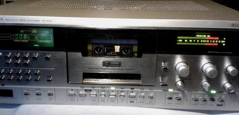

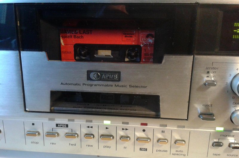

Optonica RT-9100:
![[Bild: 20211023-181357.jpg]](https://i.postimg.cc/nr0fCSxS/20211023-181357.jpg)
Schalter, Taster und Regler gibt es hier offensichtlich genug.
Was ein fetter Schinken ! Üppige Abmaße von 43,5 x 15 x 37 cm und vor allem das Gewicht von 12,5 kg würde ich nicht unbedingt mit einem gewöhnlichen Casendreher in Verbindung bringen.
Auch für den damaligen Anschaffungspreis von 2500 DM hätte ich mir vermutlich alles gekauft, aber garantiert kein TapeDeck.
Nach dem Abnehmen des Deckels - des Wahnsinns fette Beute:

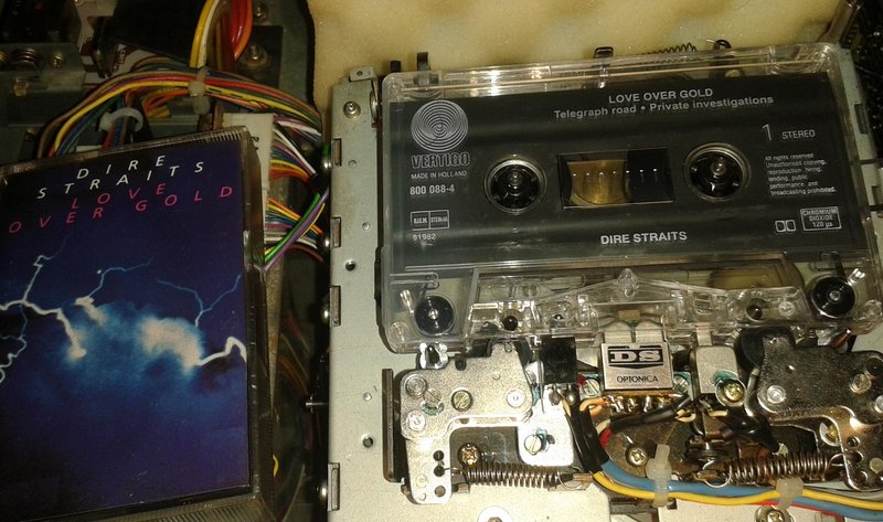

Ok, Opfercase rein und testen:
Beim ersten Start der Wiedergabe, lief der rechte Bandwickel gar nicht erst an. Also erst mal ein wenig Umgespult. Dabei zeigte sich, dass auch das Umspulen nicht wirklich gut funzte - da recht träge/langsam.
Dann erneut Wiedergabe gedrückt. Ok, nun war Wiedergabe möglich. Deutliches Anleiern signalisierte dabei, dass der Capstanriemen ausgeleiert ist (wandert axial auf dem Motorpulley).

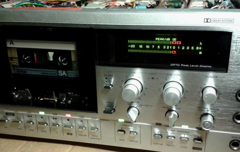

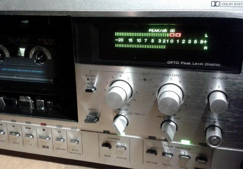

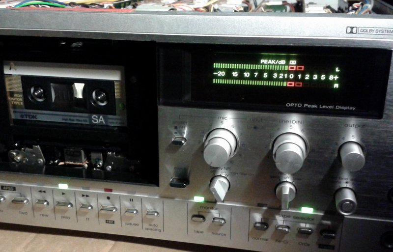

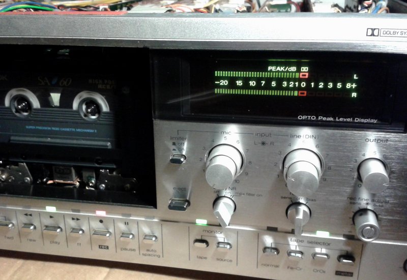

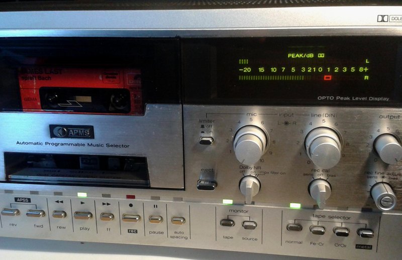

Die Peakmeter zeigten ein weiteres Problem:
![[Bild: 20211024-101747.jpg]](https://i.postimg.cc/2jvPM6B9/20211024-101747.jpg)
Der linke Kanal ist mause. Außer einem Brummen kein Nutzsignal vorhanden. Weder am Line-Out noch am Kopfhörerausgang.
Liegt es eventuell an der Case ?

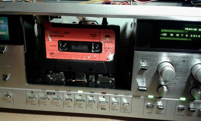

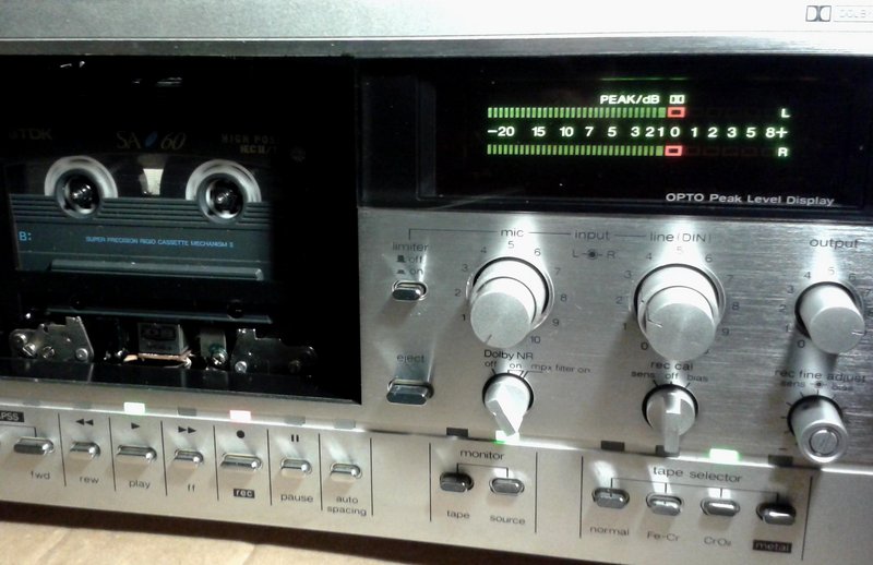

Eine andere Case rein:
![[Bild: 20211024-112048.jpg]](https://i.postimg.cc/KYW8qzgv/20211024-112048.jpg)
Aber auch hier kein linker Kanal an Bord.

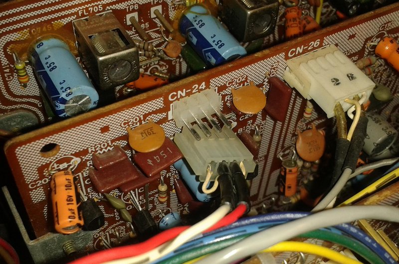

Dann habe ich einfach ein paar Stecker gezogen und ein paar Potis mit Kontaktchemie besprüht. Was man so macht, wenn man keinen wirklichen Plan hat und auch momentan keine Lust, Schaltpläne zu studieren.
Alles wieder zusammengesteckt und probiert:
![[Bild: 20211024-124657.jpg]](https://i.postimg.cc/dQjKD3tk/20211024-124657.jpg)
Ok, linker Kanal ist wieder mit am Start.
Nun habe ich mal ein eine 90er Case komplett durchlaufen lassen.
Einmal kam es gegen Bandende vor, dass die Wiedergabe gestoppt wurde. Vermutlich ist der rechte Bandwickel wieder stehengeblieben. Aber es konnte Mucke gehört werden und es wurde auch kein Band gefressen.

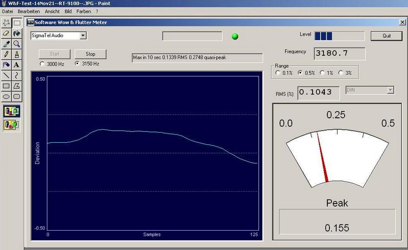

Auch Testcasen wurden gespielt.
Testcase Gleichlauf und TapeSpeed:
Ergebnis:
![[Bild: W-F-Test25-Okt21-RT-9100.jpg]](https://i.postimg.cc/YSXvc7hj/W-F-Test25-Okt21-RT-9100.jpg)
Der Gleichlauf ist schlecht. Insbesondere die Peaks, die bis 0,3% gehen.
Hier gibt es mechanische Probleme.
Der TapeSpeed ist einen Tick zu schnell. Ist aber vermutlich nicht einstellbar, da quartzstabilisiert.

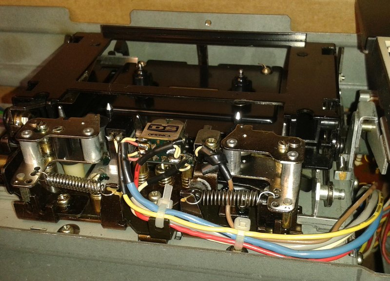

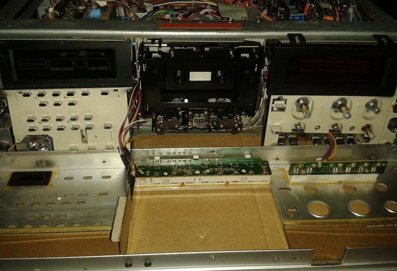

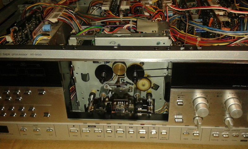

Also entschloss ich, erst mal nur die Frontplatte zu demontieren:
Beim linken Display ist das linke Leuchtmittel defekt:
Jetzt hat man recht guten Zugang auf die Vorderseite des Laufwerks:
Allerdings stört die Cassettenklappe. Die ist auch noch mit der Cassettenunterlage beweglich verbunden.
Mal eben abbauen ? Fehlanzeige !

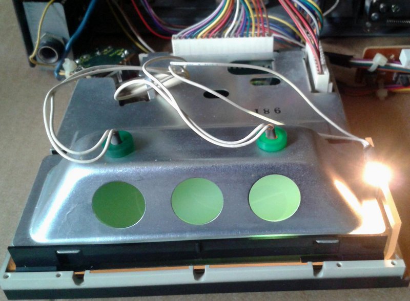

Aber die Zwischenräder fürs Umspulen sieht man gut:
![[Bild: 20211101-121219.jpg]](https://i.postimg.cc/Bn5Mcyv3/20211101-121219.jpg)
Die habe ich gereinigt/geschliffen.
Ebenso den Motorpulley (auch mit Gummi-Reifen). Und die Laufflächen der Bandwickel gereinigt.
An den Bereich um das Zwischenrad (für den rechten Bandwickelantrieb bei Wiedergabe) kommt man so aber nicht ran.
Also entschloss, ich die Frontplatte wieder einzubauen und danach das Laufwerk ausbauen.

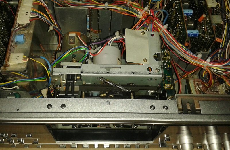

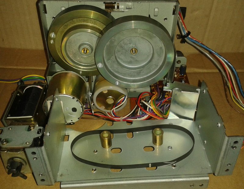

Vordere Traverse demontiert:
8 Schrauben und 5 Kabelstecker später, kann das Laufwerk herausgehoben werden:

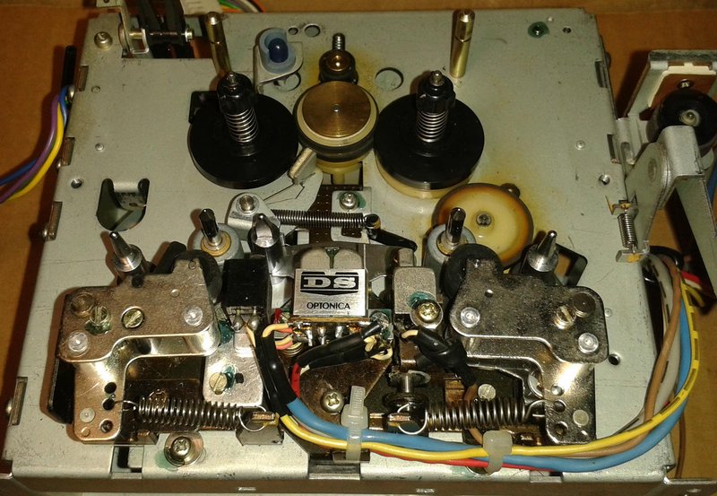

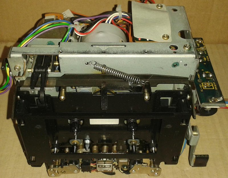

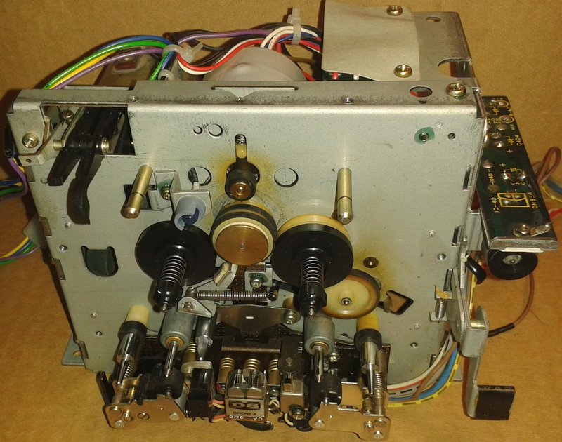

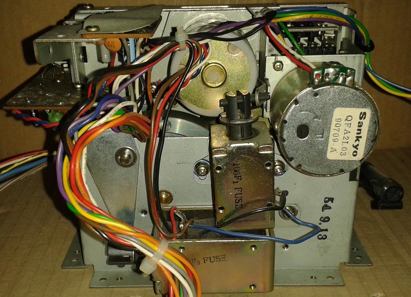

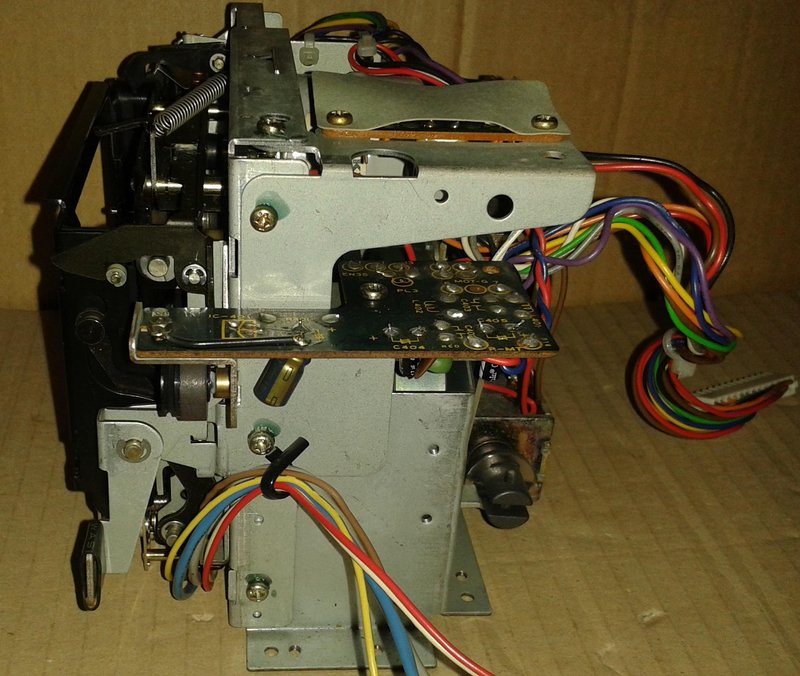

Das Laufwerk - ein 2,2 kg Klotz:
Rückseite:
Linke Seite:
Rechte Seite:
Unterseite:
![[Bild: 20211103-150239.jpg]](https://i.postimg.cc/85DRkBQb/20211103-150239.jpg)
Das Laufwerk wurde schon mal ausgebaut und die Riemen ersetzt.
Vermutlich ein Marrs-Set. Der Flachriemen ist nicht mehr straff genug.
Der Vierkantriemen für den Bewegungssensor ist noch ok.

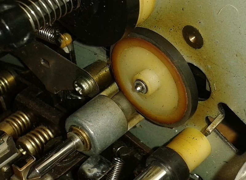

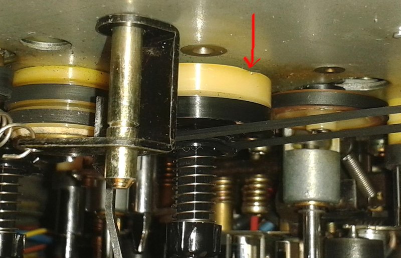

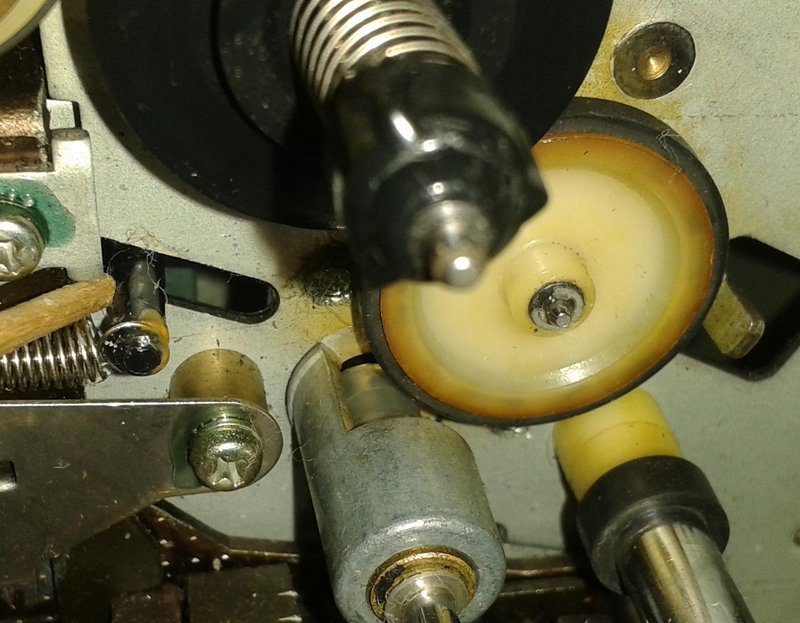

Nun kann man auch den Antrieb für den rechten Bandwickel bei Play sehen:
![[Bild: 20211103-153438.jpg]](https://i.postimg.cc/Y2XbqVXD/20211103-153438.jpg)
Wie zu sehen, befindet sich auf der Capstanwelle ein heller fast durchsichtiger Antrieb (für das Zwischenrad).
Ist vermutlich auch schon ersetzt worden. Zumindest ich kenne die nur in schwarz.

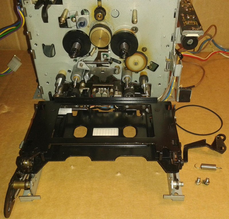

Nachdem die unsägliche Kombination aus Cassettenklappe und -Unterlage vom Laufwerk demontiert wurde, sieht es so aus:
Nun hat man bestmöglichen Zugang auf die Vorderseite:

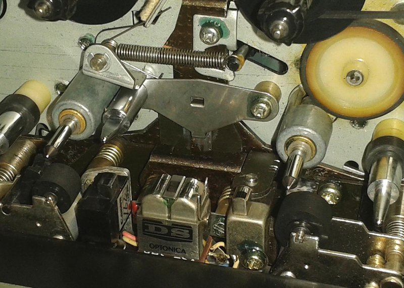

Hier sieht man die 3 Gummi-Reifen für Motorpulley und Zwischenrad:
Und hier das Zwischenrad neben der rechten Capstanwelle (Antrieb für rechten Bandwickel bei Play):
Hier sieht an ganz gut den hellen Gummi-Antrieb auf der Capstanwelle:
Alle schwarzen Gummi-Reifen sahen optisch noch brauchbar aus.
Die 3 Gummi-Reifen für das Umspulen, wurden nochmals mehrfach geschliffen/gereinigt. Die fühlen sich nun auch wieder griffig an. Die dürfen vermutlich bleiben.
Der helle Antrieb auf der Capstanwelle wurde nur gereinigt (damit kein Abrieb an die Capstanlager kommt).
Der Gummi-Reifen vom Zwischenrad wurde auch mehrfach geschliffen/gereinigt. Der scheint auch wieder griffig zu sein.
Auch die Andruckrollen wurden intensiv gereinigt. Die sind auch noch brauchbar:

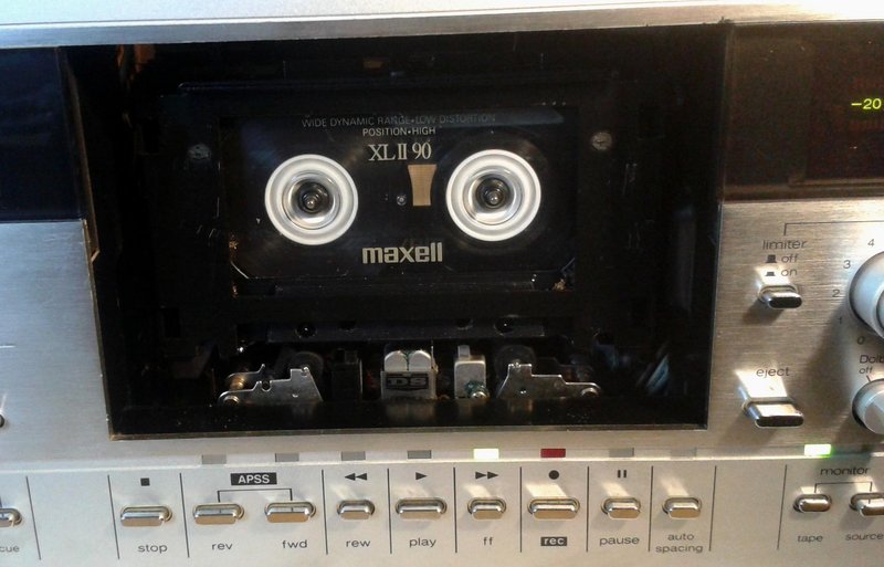

Nun wird das Laufwerk provisorisch in das Gerät gestellt und angeschlossen.
Um das Gerät lauffähig zu bekommen und Umspulen und Wiedergabe zu testen:
![[Bild: 20211104-162321.jpg]](https://i.postimg.cc/ZRMKRthB/20211104-162321.jpg)
Das ist nun die neue Ausführung mit "direct-loading".
Opfer-Case rein und Play gedrückt:
Ok, Laufwerk läuft problemlos. Natürlich immer noch das Anleiern bei Start von Play, da hier noch der schlappe Flachriemen werkelt. Auch Umspulen funzt nun gleichmäßiger und zügiger.

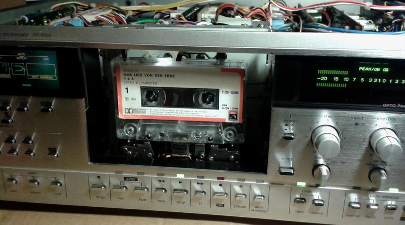

Nun ein weiteres Opfer angeboten:
Lief auch komplett problemlos durch.
Nun wollte ich aber auch dabei Mucke hören, welche nicht für Unwohlsein sorgt.
Hier ist etwas im Bereich von 130 BPM drauf:
Ok, so wie es derzeit ausschaut, muss hier jetzt nur noch ein neuer Flachriemen eingebaut werden.
Aber, erst mal wird weiter getestet, ob denn Wiedergabe und Umspulen unproblematisch bleiben.

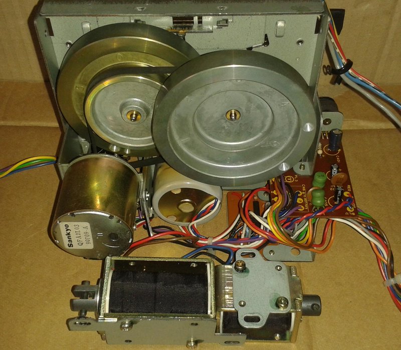

An der Rückseite werden die beiden Magnetzugschalter für Bandwickel und Kopfschlitten demontiert.
Vorher wird die Position an den Schrauben markiert. Wurde hier schon mal früher gemacht.
Dann wird die Halterung mit den Capstanwiderlagern abgebaut:
Jetzt kann der Flachriemen abgenommen werden:

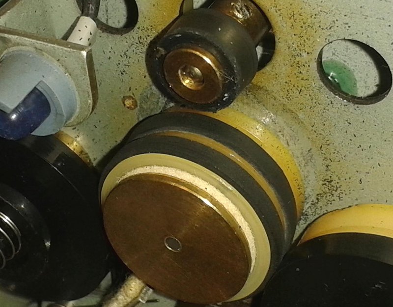

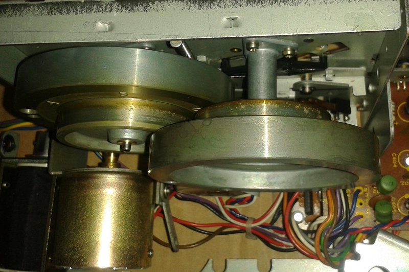

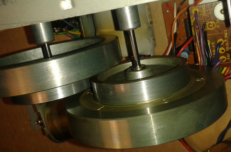

Wie gerne üblich, sehen die Riemenlaufflächen der Schwungmassen nicht gut aus:
Der Motorpulley sah auch nicht besser aus:

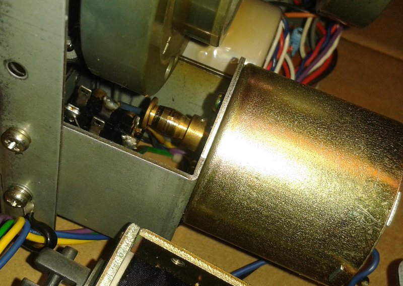

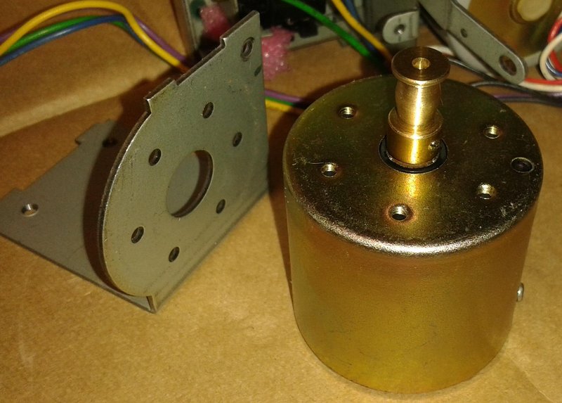

Daher wurde auch der Capstanmotor ausgebaut, um den Messingpulley zu schleifen/reinigen:
![[Bild: 20211110-135709.jpg]](https://i.postimg.cc/TPZcSDFp/20211110-135709.jpg)
Außerdem gab es an die Motorwelle einen Tropfen Gleitlageröl.
Die Schwungmassen wurden geschliffen/gereinigt:
![[Bild: 20211110-140104.jpg]](https://i.postimg.cc/zX7YrzJJ/20211110-140104.jpg)
Ja, die jeweilige Lauffläche sieht auch nach der Aufarbeitung nicht optimal aus. Aber die Oberfläche ist nun fühlbar (fast) glatt und das ist wichtig. Vermutlich hat sich hier durch die Riemenpest des Originalriemens, die Beschädigung des Zinkdruckgußes ergeben. Habe ich leider schon häufiger festgestellt, dass unter der RiemenPest das Material angegriffen wurde.
Die Capstanwellen bekamen Öl spendiert und die Capstanwiderlager wurden gefettet.

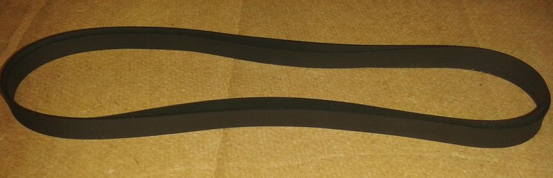

Vergleich der Riemen alt/neu:
![[Bild: 20211110-141412.jpg]](https://i.postimg.cc/DzdMq587/20211110-141412.jpg)
Wie zu sehen, ist der neue Riemen breiter.
Alt = 5 mm Breite.
Neu = 6,2 mm Breite.
Vergleich der Länge:
![[Bild: 20211110-145612.jpg]](https://i.postimg.cc/qMJyRwd8/20211110-145612.jpg)
Hier kann man erkennen, dass es keinen großen Unterschied gibt.
Es sah so aus, dass der neue Riemen sogar etwas länger ist ?
Also beide Riemen vermessen:
Faltmaß Altteil = ca. 13,5 cm.
Faltmaß Neuteil = ca. 13,7 cm.
Auch von der Spannung her, gab es keinen großen Unterschied. Der Neue schien einen Tick straffer zu sein (da er breiter ist ?). Meine Laune wurde nun schlechter. Wie soll der neue Riemen besser funzen, wenn er länger als das Altteil ist ?

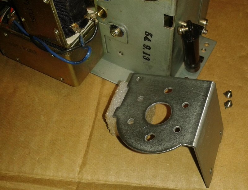

Ich entschloss, eine einstellbare Motorposition zu realisieren.
Also den Capstanmotor mit Halterung wieder ausgebaut.
Bei der Halterung, wurden zwei Schraubenlöcher zu Langlöchern gefräst:
Wieder eingebaut und getestet. Lief nun besser an. Wiedergabe leierte aber immer noch.
Liegt es am neuen Riemen ? Oder habe ich - unbeabsichtigt - ein zusätzliches Problem geschaffen ?

Da die Wiedergabe bei Start immer noch ganz kurz anleierte, habe ich den Motor nochmals ausgebaut.
Die Langlöcher wurden erweitert:
Bei montiertem Motor kann man nun die Veränderung der Motorposition sehen:
![[Bild: 20211112-154423.jpg]](https://i.postimg.cc/sxHmMSqW/20211112-154423.jpg)
An Motor und Lagerschild gibt es sechs mögliche Schraubverbindungen. Gewöhnlich, wurden drei davon genutzt. Hier nur zwei. Sparmaßnahme - waren Schrauben damals so teuer ?
Motor wieder ans Laufwerk gesteckt, angeschlossen und eine Case abgespielt. Nun gab es kein Anleiern mehr und auch der Flachriemen wanderte beim Anlaufen nicht mehr auf dem Motorpulley. So soll es sein.
Nun wollte ich das Laufwerk bei Wiedergabe, mal ohne Case etwas genauer beäugen ...
Dazu habe ich das Laufwerk fast waagerecht positioniert:
Der Bandpfad wurde nochmals überprüft:
Nun wurde das Laufwerk bei Play laufengelassen. Dabei habe ich mir mit viel Licht und Lupe alle beweglichen Teile angeschaut:
Leider wurden wirklich unschöne Sachen entdeckt:
Beide Andruckrollen haben Seiten- UND Höhenschlag. Sowas habe auch ich noch nicht gesehen.
Die Andruckrollen wurden sicherlich schon mal ersetzt.
Jedenfalls kann mir kaum vorstellen, dass ab Werk solche "Eier" verbaut wurden.
Auch das Zwischenrad (für den rechten Bandwickel bei Play) bewegt sich auf und ab. Ursache ist hier vermutlich der Gummiantrieb auf der Capstanwelle.
Und auch das Zwischenrad fürs Umspulen läuft unrund. Der innere Gummireifen (welcher vom Motorpulley angetrieben wird), hat einen Buckel.
Das ist nun doch recht heftig ! Das hatte ich so dermaßen umfangreich nicht erwartet.

Als der Capstanmotor abgebaut war, habe ich nochmals den Bereich um die Schwungmassen/Capstanwellen überprüft.
Hier schien alles ok - beide Wellen drehen einwandfrei leichtgängig - ohne Störgeräusche.
Dann kam ich auf die Idee, einfach mal den Gummiantrieb auf der Capstanwelle zu versetzen:
![[Bild: 20211114-193029.jpg]](https://i.postimg.cc/jdttzVNz/20211114-193029.jpg)
Den grauen (wohl vor Jahren eingebauten) Gummi habe ich nur ca. einen Millimeter verschoben.
Gerät eingeschaltet und ohne Case Play gedrückt.
Das Zwischenrad lief nun deutlich ruhiger.
Beim Glotzen mit der Lupe, ist mir dann allerdings gleich das nächste Problem aufgefallen:
![[Bild: 20211114-194715.jpg]](https://i.postimg.cc/TPqc5DXj/20211114-194715.jpg)
Die helle Scheibe (mit der Rutschkupplung) ist deformiert. Und die Scheibe hat natürlich außen die Lauffläche für das Zwischenrad.
Was ist die Ursache für diese Beschädigung ?
Hat da jemand mit ner Brechstange gehebelt ?
Gibt es denn an diesem Laufwerk nix mehr, was halbwegs rundläuft ?
An dieser Stelle wurde mir bewusst, dass dieses Laufwerk - höchstwahrscheinlich - nie mehr einen guten Gleichlauf liefern wird.
Testbetrieb.
Erst mal die rote Opfer-Case, um zu schauen, ob das Laufwerk grundsätzlich funzt - keine Probs.
Dann mal etwas musikalisches rein, Kopfhörer an die Holzlauscher gesteckt und reingehorcht:
![[Bild: 20211112-203840.jpg]](https://i.postimg.cc/7hCszZ9x/20211112-203840.jpg)
Konnte man sich anhören - keine groben Auffälligkeiten.
Nun die:
![[Bild: 20211112-210533.jpg]](https://i.postimg.cc/hhWr7bhr/20211112-210533.jpg)
Auch ok ?
Aber nun:
![[Bild: 20211114-131001.jpg]](https://i.postimg.cc/BZ1RtmV2/20211114-131001.jpg)
Bei "private investigations" kann man bzw. ich, Unregelmäßigkeiten schon recht gut raushören.
Hier war ich mir nicht sicher. Also Case raus und ins Pioneer CT-959 gesteckt und gehört. Nö, hört sich genau so an ?
Case raus und in das Technics RS-M45 (mein Gleichlauf-Meister) damit. Hier hatte ich den Eindruck, es würde einen Tick ruhiger klingen ? Man kann sich bei solchen Vergleichtests aber auch gerne mal irren. Tatsächlich waren die Unterschiede aber eher gering.
Nun habe ich mal eine Case komplett durchgehört:
![[Bild: 20211114-211018.jpg]](https://i.postimg.cc/Y250myq7/20211114-211018.jpg)
Auf diese alte TDK SA habe ich vor ein paar Tagen eine Probeaufnahme gemacht.
Aufgenommen mit dem CT-959. Ambient-Mucke mit fetten Beats, welche mir derzeit extrem gut gefällt. Die hatte ich bereits mehrfach auf dem CT-959 und CT-F850 kontrollgehört. Ein wirklich klasse Aufnahme.
Die hörte ich nun auf dem RT-9100. Immer wenn ich dachte: Hier klingt es doch unsauber ? Case raus und in das CT-959 und gegengehört.
Kurz: Ja, dass RT-9100 scheint etwas unruhiger zu laufen - ist aber trotzdem völlig ok.
So wie es momentan aussieht, kann mit dem RT-9100 wieder schmerzfrei Musik gehört werden.

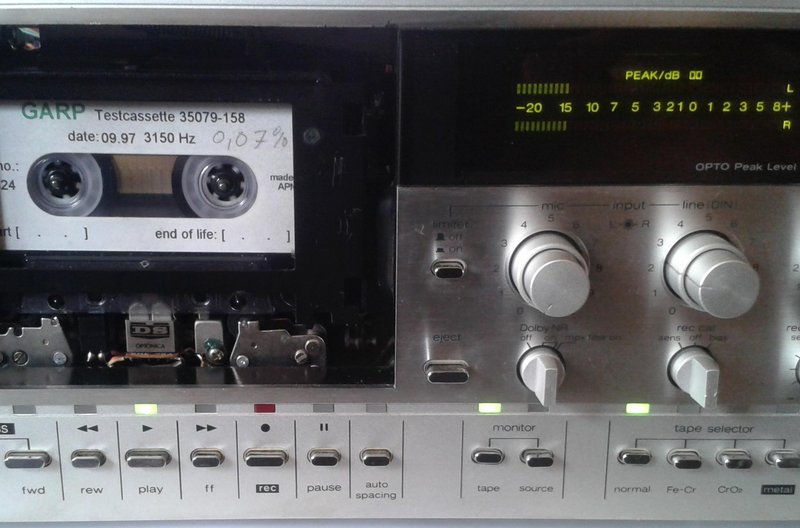

Nun war ich natürlich neugierig, was aus dem Gleichlauf geworden ist ?
Test-Case rein:
Ergebnis:
Hier war ich dann doch positiv überrascht !
Natürlich ist es kein guter Gleichlauf. Aber in Anbetracht des mechanischen Zustands, ist es völlig akzeptabel.
Das ist zumindest meine Meinung.

Mir war da ein Stecker aufgefallen:
![[Bild: 20211116-123059.jpg]](https://i.postimg.cc/x1ZR0R7h/20211116-123059.jpg)
Das sind Signalkabel vom A/W-Kopf.
Wie zu erkennen, wurde da wohl ein Kabel abgerissen und wieder angelötet:
Dann habe ich auch noch die Abteilung Calibrierung und Aufnahme besucht.
Die Calibrierung funzt grundsätzlich.
Allerdings wird beim 400 Hz LEVEL Testton rechts weniger Pegel angezeigt:
8 kHz BIAS Testton:
An der rechten Seite gibt es dann auch noch ein Batallion Trimmer:
Für alle 4 Bandsorten können hier separat Level (kanalgetrennt) und BIAS eingestellt werden:
Nach dem Abstimmen der 400 Hz/8 kHz Calibrierung wurde eine Aufnahme gemacht.
Wie immer mit meiner TDK SA.
Aufnahme-Pause. Testton 1 kHz bis 0 dB ausgesteuert:
Aufnahme läuft (Vorband):
Aufnahme Hinterband:
![[Bild: 20211121-173100.jpg]](https://i.postimg.cc/2869rVyq/20211121-173100.jpg)
Schon nach Druck auf Hinterband waren Probleme hörbar. Der Pegel stimmte, aber es leierte hörbar.
Ok, dass hatte ich auch so erwartet. Denn diese Case ist auch deshalb meine Aufnahme-Testcase, weil sie recht schwergängig dreht.
Nun eine alte, aber mechanisch einwandfreie TDK SA geladen und Mucke aufgenommen.
Wiedergabe der Aufnahme:
Nun war es ok. Kein leiern für mich hörbar. Auch die klangliche Qualität war gut.
Allerdings wird mit niedrigem Pegel ein Brummton dem Nutzsignal hinzugefügt/aufgenommen.
Hört man bei Leerstellen zwischen in den Tracks. Ursache ist vermutlich der Capstanmotor.

Hier sollte eigentlich nur ein Reparaturbericht entstehen.
Stattdessen gibt es hier so etwas wie Beileidsbekundungen und Tipps, wie und wann weitergemacht werden sollte, könnte, wie auch immer.
Auch weiß ich ehrlich gesagt nicht, was Aussagen wie z.B. "hau weg den Dreck" in einem Rep. Fred zu suchen haben ?
Ja, es frustriert tatsächlich fast immer, wenn eine Reparatur nur eingeschränkt erfolgreich beendet wurde.
Aber, ich bin eigenverantwortliches und gewissenhaftes Arbeiten beruflich gewöhnt und kann daher auch gut mit Rückschlägen umgehen.
Auch wenn es mir schwerfällt: In Bezug auf TapeDecks muss man sich einfach von dem Gedanken freimachen, man könne jedes Deck reparieren. Das ist einfach nicht mehr möglich, da die Decks nun mittlerweile 30, 40, oder noch mehr Jahre auf dem Buckel haben. Ersatzteile gibt es praktisch keine mehr und was an Verschleißteilen - wie z.B. Riemen, Idler und Rollen - noch angeboten wird, ist zumindest teilweise auch nicht unbedingt für einen bestmöglichen Betrieb geeignet.
Abschließend habe ich noch eine Aufnahme für den Besitzer gemacht.
Dazu wurde eine alte schwatte TDK SA90 komplett bespielt:
Bei der Aufnahme habe ich ab und an über die Hinterbandkontrolle per Kopfhörer kurz reingehört:
Klang wirklich gut. Gibt es hier bei mir auch nicht so häufig, das Vor- und Hinterband sich so ähnlich/identisch anhören.
Vermutlich wird so ein RT-9100 - wenn es denn perfekt läuft - klanglich in der oberen Liga mitspielen.
Leider hatte ich danach keine Zeit mehr, um die Aufanhme zu kontrollieren/hören.
Beim Verpacken des Gerätes habe ich nur stichprobenartig in ein paar Tracks mit dem Hitachi D-E99 reingehorcht:
Diesen Hörtest kann nun der Besitzer in Ruhe machen und - wenn er möchte - seine Eindrücke hier posten .....

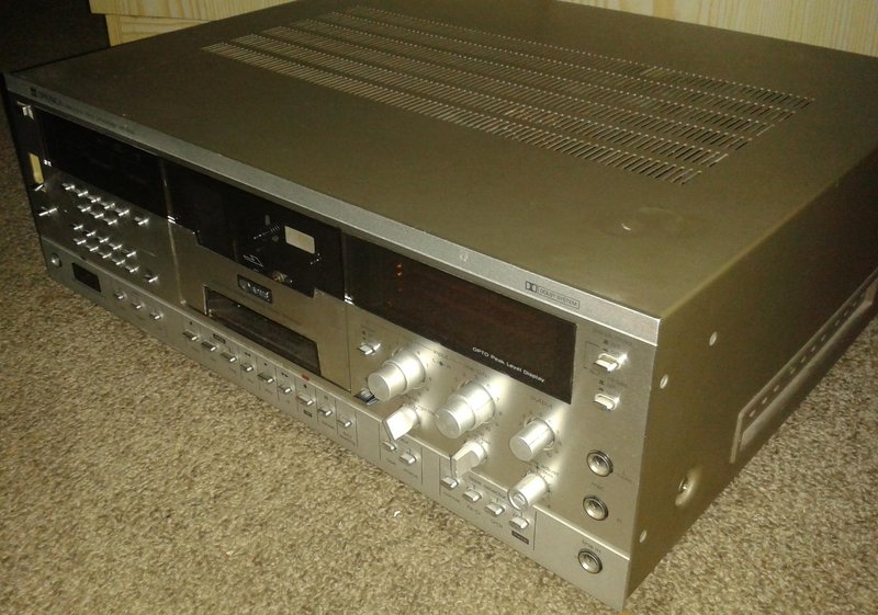

Abschiedfotos:
Ich habe fertig !
Gruß, Bob.

Da ist das Deck wieder zu Hause, im Kreis seiner lieben.
Bob war ja nicht ganz zufrieden mit dem was erreichbar war.
Nun, ich bin vom Ergebnis begeistert  , sage Danke  und ziehe den Hut.
Letztes Bild:
Gruß Luminary
