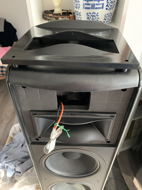

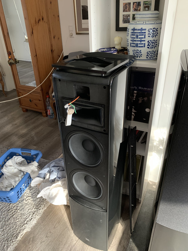

Weiss jemand, wie man bei JBL LS80 die Hochtöner ausbaut?  Flenne
[Bild: 3-BE4-D2-A5-A096-4-F09-B61-D-340-A2-AEEDB0-B.jpg]
Habe alle fetten Finger krum gemacht und das Teil rausbekommen.
4 Schrauben gelöst bekommen, obwohl der Horntreiber im Weg war.  Floet

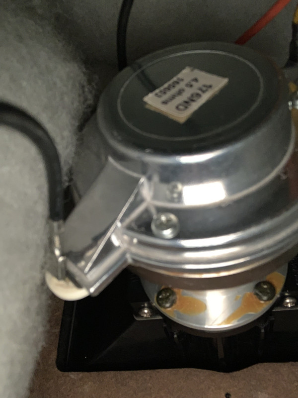

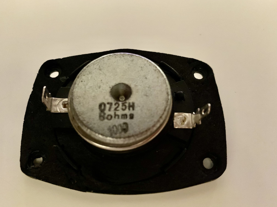

Was jemand, wo ich solch einen Hochtöner herbekomme?
[Bild: 2-C467-ED2-9-F6-D-478-B-8-FEB-9-E1-C50-FC6997.jpg]
[Bild: 37-EF3405-4386-4-D1-F-B139-3-E54074-F7685.jpg]
[Bild: 79-BC8233-5573-451-C-AE52-845945-FF3-F69.jpg]
Den wirst Du, wenn, nur über JBL bekommen. Ist der Tweeter denn tot? Kein Durchgang?
  • Siamac
Danke, ja, der macht keinen Mucks mehr.  Denker
Kannst Du die feinen Litzen von hinten sehen? Evtl. eines abgerissen? Was ist, wenn Du den HT mal von einem LS-Reparateur überprüfen läßt? Einige machen das kostenlos.
  • Siamac
wenn die Spule nicht aufgequollen und nicht durchgrebrannt ist? besteht immer noch die Hoffnung das nur einer der beiden Verbindungsdrähte zur Spule hin keine Verbindung mehr hat. Thumbsup  das lässt sich mitunter sehr gut beheben.  Oft brennen genau auch da die Hochtöner meist durch ...bei alten Grundig oder Heco Höchtönern oft gesehen und auch schon erfolgreich gemacht Thumbsup

Der Hochtöner war nicht mehr zu reparieren!  Flenne
Ich weiß mittlerweile auch, wie man da besser dran kommt. Unter den Gummis der Abdeckungen befinden Schrauben, um die Fronten zu lösen.  Floet

Nachdem mich Harman an ein Service Center verwiesen hat, der Service Center mich an ESCoor verwiesen hat, konnte wohl doch einen Hochtöner bestellen. Bin mal gespannt, was da kommt.

Hier noch ein Bild wie ich hätte eigentlich den Hochtöner ausbauen sollen.  Oldie
[Bild: 056265-E4-8-E09-49-F2-A8-EE-C8-BBF2-A53-C08.jpg]
[Bild: B6188-D17-4-EBD-46-B7-A071-D373324-D438-A.jpg]
