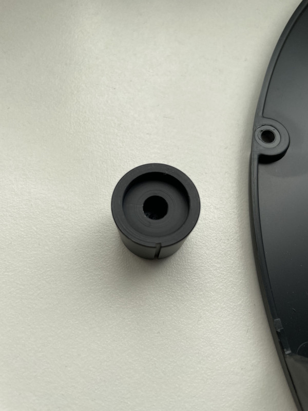

Der Knopf ist aus Alu.Hinten hat er einen Durchmesser von 21mm.Vorne 20 mm.Länge 19mm. Lochdurchmesser im inneren 6mm.Ausserdem ist hinten n Sackloch der n Durchmesser von 16 mm hat und eine tiefe von 2 mm.Der Knopf wird mit ner Wurmschraube 3m Gewinde an der Achse befestigt.
Wenn kein Poti aufzutreiben ist (ES Spendengeräte scheiden da aus da die Preise selbst für defekte Geräte erbärmlich sind) werd ich versuchen ne neue Achse einzubauen.Müsst sich ja nachdrehn lassen.
Sollte das scheitern n Dummy rein und den Knopf mal ohne der Kerbe nachdrehn.
Sollte sich trotzdem n originalteil auftun wäre das natürlich die bessere Lösung.
so einen Knopf hab ich noch über. ist aber bissel länger mit 21mm.
Das mit der Achse bekomm ich hin.Hab n anderes Alps Poti hier und da passen die Maße.Nur die länge nicht aber das kann man kürzen.

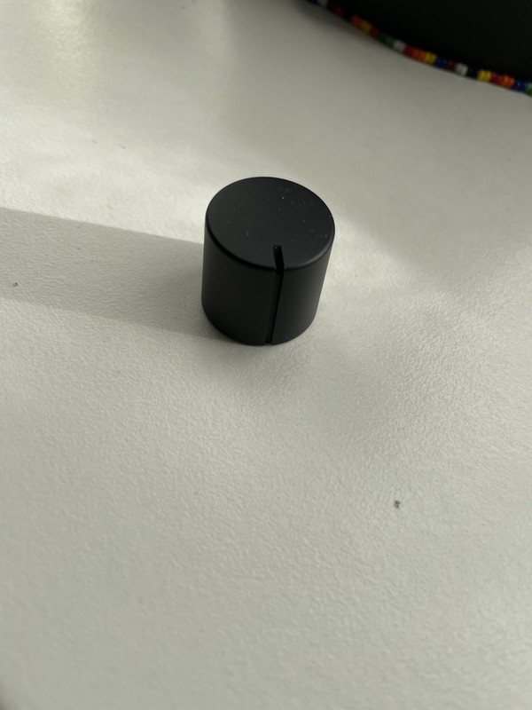

Hier mal Bilder vom Knopf/Regler.
AtPaul wenn deiner so aussieht wäre es klasse

Die Schraube hört da aber nicht rein??
Welchen DM hat der Knopp?
Dieser China Mann hat viele Alumodelle, Wobei der mit 20mm DM schon in die richtige Richtung ginge, oder?

Nö die Schraube ist von nem PS-X6.Andere Baustelle
Länge sind 19mm.Sieht sehr gut aus und ich denk ich werd mir welche holen.
Hoffe nur das der Farbunterschied nicht so groß ist
Kommt bei schwarz immer auf das Licht an.
