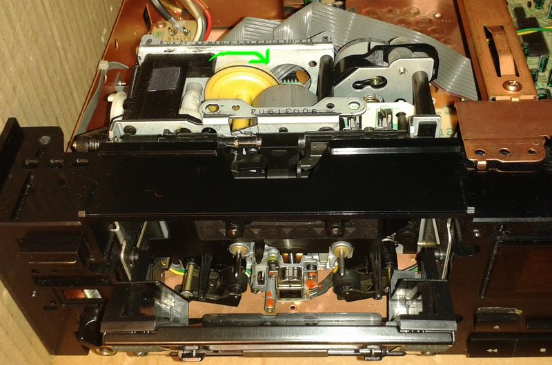

Falls Riemen ok, nun das Riemenrad bis zum Anschlag nach rechts drehen:
[Bild: 20220116-180553.jpg]
Nun muss die Cassettenklappe bis zum Anschlag geöffnet sein.
Jetzt die Steuerzeiten von Kopfschlitten und Cassettenklappe überprüfen.

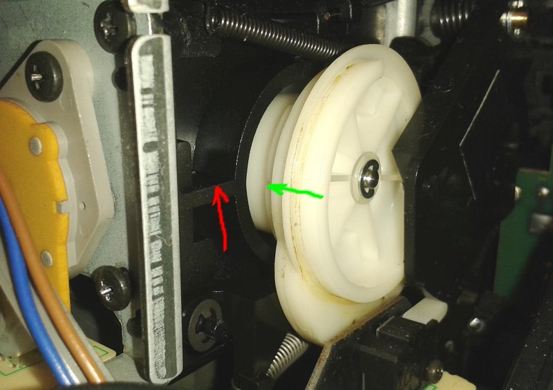

An der Seite befindet sich ein Kurvenrad. Das hat eine kleine Kerbe (grüner Pfeil):
[Bild: 20220116-180001.jpg]
Diese Kerbe muss auf gleicher Höhe stehen, wie die Oberkante des schwarzen Stegs (roter Pfeil).
Gleichzeitig muss die Markierung/Loch (grüner Pfeil) genau auf halber Höhe des sandfarbenen Zahnrads stehen:
[Bild: 20220116-175859.jpg]

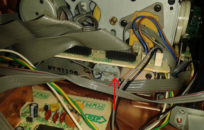

Wenn die Casenklappe geöffnet ist und das Gerät eingeschaltet wird, erhält der Assistmotor ca. 0,5 Sekunden später ca. 4 Volt Spannung (Befehl Schließung der Klappe). Dabei summt der Motor recht leise (wenn er denn läuft).
Ist da was zu hören ?
Multimeter verfügbar ?
Falls nix zu hören ist, diesen Vorgang wiederholen und dabei am rechten Anschluss (roter Pfeil) vom Assistmotor die Spannung messen (die Minus Messspitze geht dabei an das verkupferte Chassis):
[Bild: 20220117-200558.jpg]
Nun sollte für ein paar Sekunden ca. 4 Volt anliegen.
Bitte UNBEDINGT BEACHTEN ! Hinter dem Laufwerk befindet sich das Netzteil !
Hier liegen primärseitig 230 Volt an und das bedeutet ggf. Lebensgefahr !
Falls der Motor nicht bestromt wird, dürfte es etwas schwieriger werden.
Dann fehlt vermutlich eine Versorgungsspannung oder der Motortreiber ist defekt, oder ...
Dann muss ins Service-Manual geschaut werden, wo welche Spannungen anliegen müssen.
Gruß, Bob.

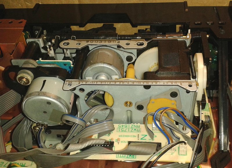

Also, Gerät einschalten und dabei beobachten, ob das Antriebsrad (roter Pfeil) dreht:
[Bild: 20220118-174317.jpg]
Sollte der Motor nicht drehen: Vierkantriemen abnehmen und Test wiederholen.
Gruß, Bob.

Der Motor/Antriebsrad dreht sich nicht.
Hab den Riemen heruntergenommen und der Motor/Antriebsrad dreht sich nach dem Einschalten auch nicht.
Der Riemen selbst scheint in Ordnung.
Wenn ich (im eingeschalteten Zustand) das gelbe Rad gegen den Uhrzeigersinn drehe, dann scheint es als würde der Motor dagegen arbeiten.
Ich hab ein Video davon gemacht: https://www.dropbox.com/s/tsn52hn84rl95z...6.mov?dl=0
Der Motor wird anscheinend in Abhängigkeit der Pos. des gelben Rades angesteuert bzw. reverse geschaltet, was kein Fehler sein wird. Möglicherweise Motortreiber (in eine Richtung) defekt oder ....was auch immer..... Fraglich, ob du auf diesem Weg zum Ziel kommst....bin gespannt.
Das der Motor beim Verdrehen ruckelt ist ok.
Ob der Motor nur in eine Richtung nicht drehen möchte ?
Und z.B. der Motortreiber (BA6109) einen Teildefekt hat ?
Ich denke eher nicht. Defekte Motortreiber hatte ich auch schon (bei Kenwood Decks). Da ging dann aber gar nix mehr.
Aber ok, kann getestet werden:
Gerät ausschalten. Sandfarbenes Rad so lange nach links drehen bis es nicht mehr weiter geht.
Der Kopfschlitten ist nun oben und die Andruckrollen liegen an den Capstanwellen an.
Nun Gerät einschalten. Nach ca. 4 Sekunden sollte der Assistotor anlaufen das Laufwerk in Stopposition bringen und kurz REW einschalten (automatische Bandstraffung).
Gruß, Bob.
Ich musste mir das Video auch zwei mal ansehen. Was dort zu sehen ist, ist nicht etwa das normale Polruckeln eines Motors ohne Spannung, sondern -so wie ich es beobachte- eine deutliche Ansteuerung des Motors (welche auch immer) , sobald das Rad in eine bestimmte Position geführt wird.
Interessant wäre zur Klärung des Videoinhalts (und NUR dazu Wink3) , wenn man den Riemen entfernt, und dann die selbe Prozedur wiederholt.
Ich hab das Gerät jetzt zu einem Techniker gebracht.
Der hat auch gemeint, dass der Motor defekt ist. Ein Tausch kostet mich 150-200€.
