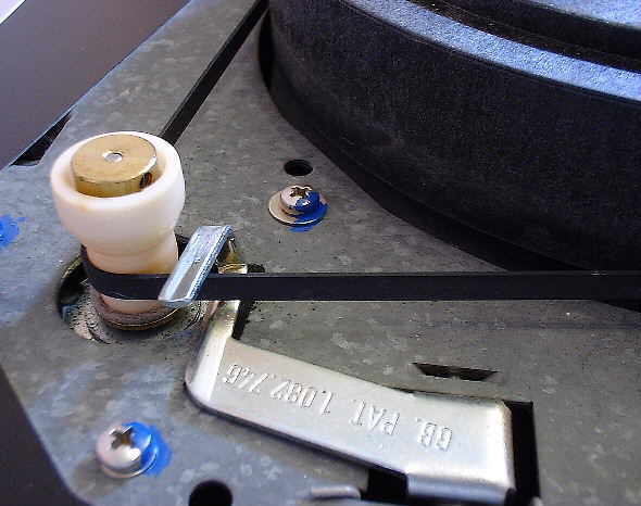

hast Du schon mal die Teller abgenommen und nachgesehen, ob bei dem Umlenkhebel bei 33 1/3 (dann ist der Hebel ja unten wie auf dem Bild) irgendwas schleift? Wenn das wie ein Ticken ist und es bei 45 weg ist (Hebel ist dann oben) wäre es ja plausibel.... imho

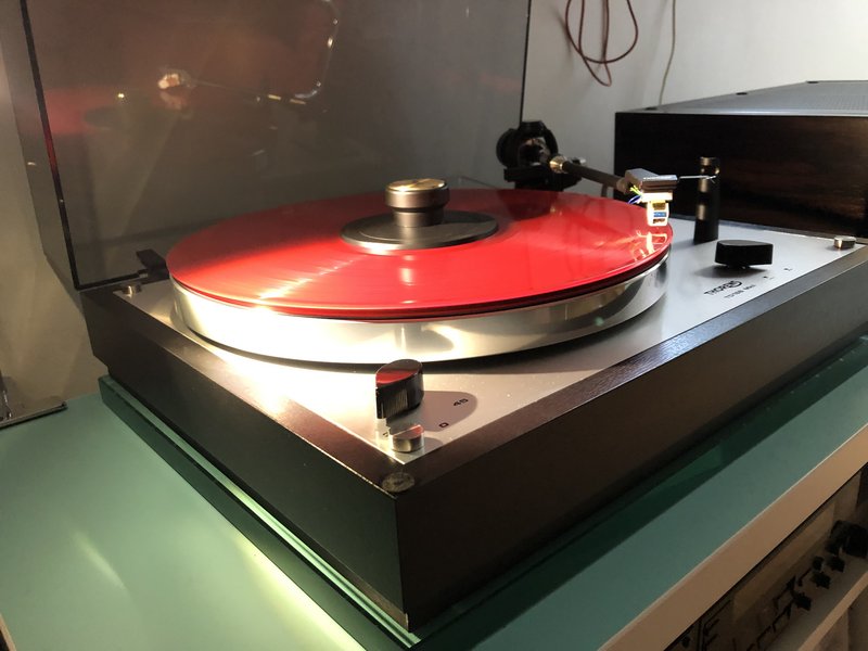

Hallo , Sachen gibts.
Riemen ab und gereinigt , der Rest war clean , wurde aber doch von mir mit Liebe bedacht
und jetzt is Ruhe und es läuft wie es soll  Thumbsup
Schöne Grüße und Danke !
Robert
