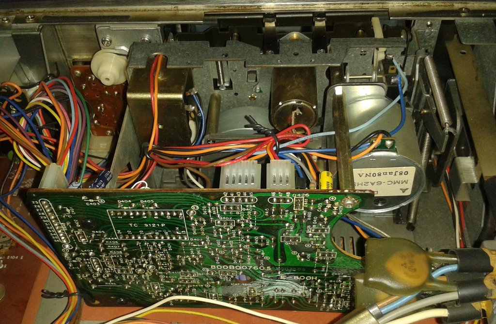

2-motoriger Singlecapstan Antrieb mit 2-Kopf Bestückung. Drei fette Plunger und alles grundsolide aufgebaut.
Direkt am Laufwerk befestigt ist die Platine der Laufwerksteuerung.

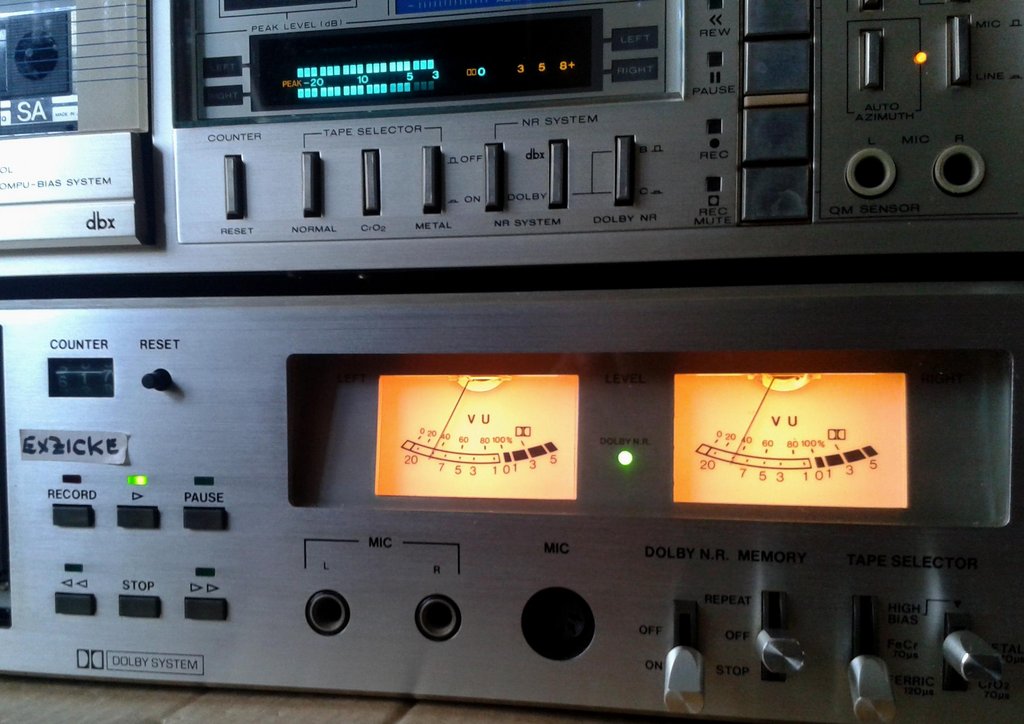

Ok, Signal lag an den Cinchbuchsen an und auch die Zappler bewegten sich:
[Bild: 20220215-164547.jpg]
Besonders das linke VU-Meter ist recht schlecht einsehbar. Hinter der Frontscheibe hat sich wohl im Laufe der Jahrzehnte Schmutz gesammelt ?

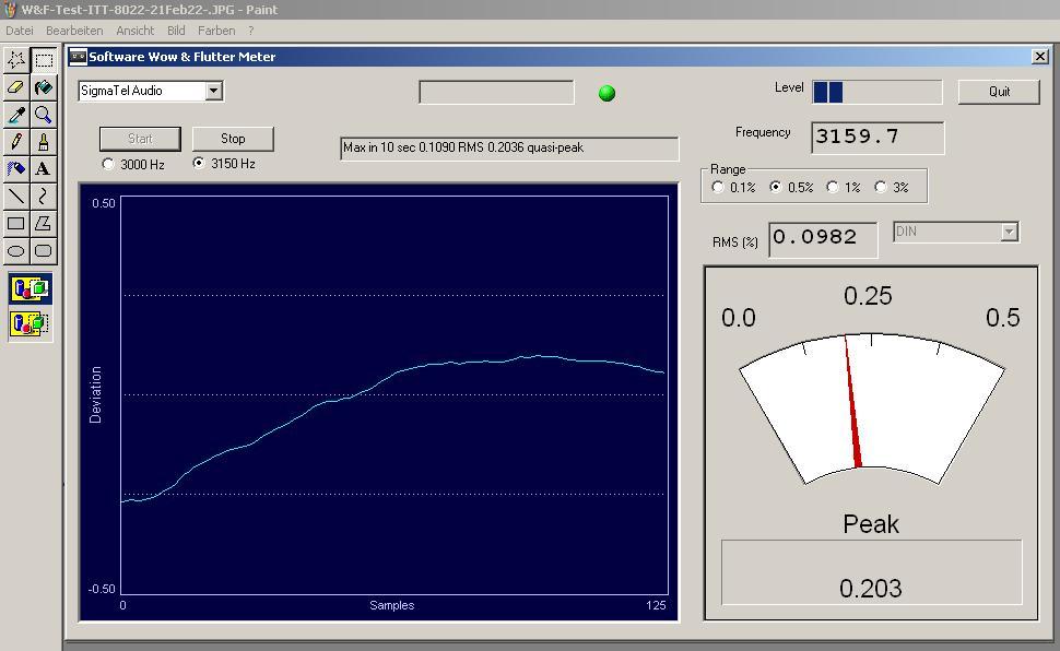

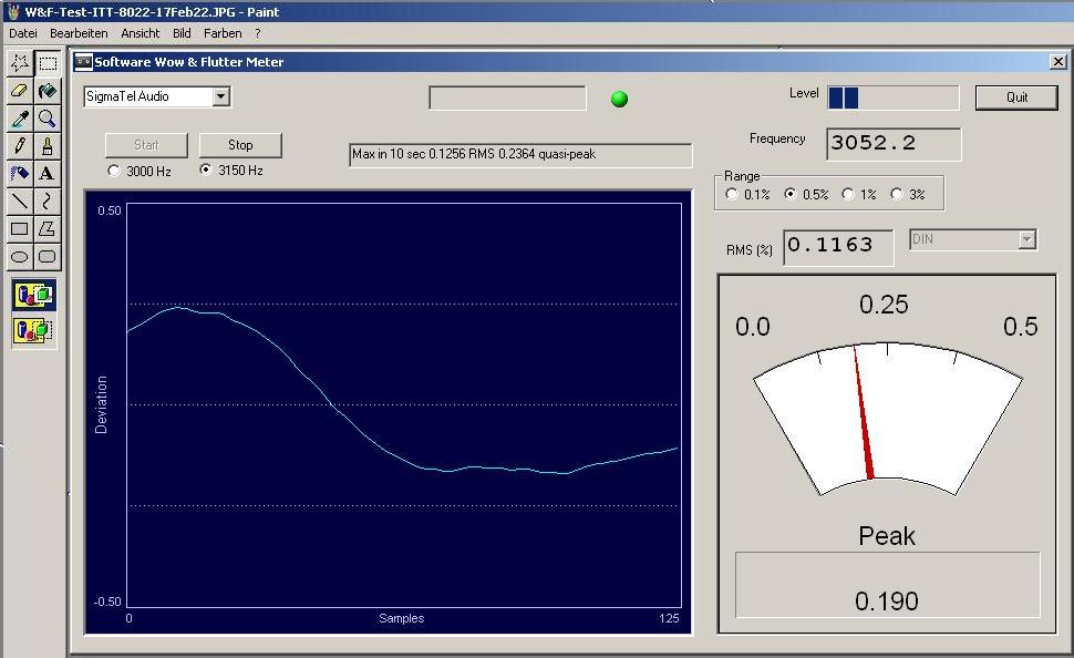

Also wurde die Testcase für Gleichlauf und TapeSpeed gespielt:
[Bild: 20220215-212417.jpg]
Ergebnis:
[Bild: W-F-Test-ITT-8022-17-Feb22.jpg]
Der Gleichlauf ist gar nicht mal so schlecht.
Der TapeSpeed ist wie bereits gehört - zu langsam.

Nach Reinigung der VU-Meter sind die nun wieder klar sichtbar:
[Bild: 20220216-185928.jpg]

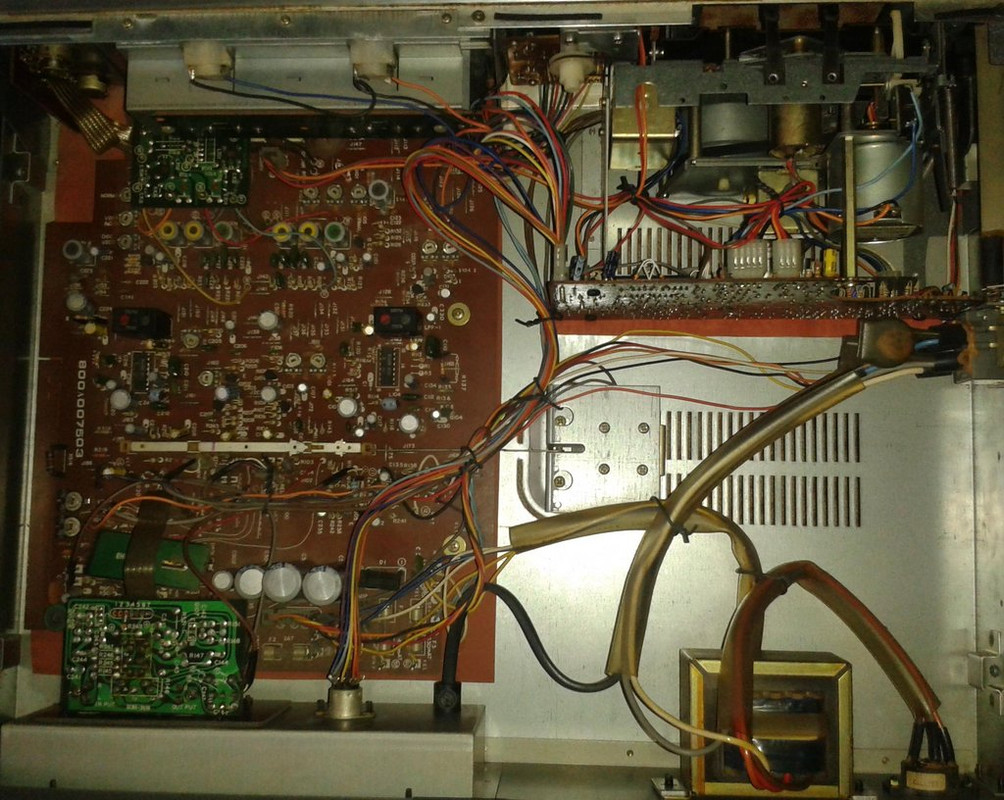

Ich machte auf der Hauptplatine Klopftests - ohne Ergebnis.
Häufig ist der Schiebeschalter für die Umschaltung von Play/Rec die Ursache:

Vor dem Ausbau des O-Ringes hatte ich nochmals den Gleichlauf gemessen:
[Bild: W-F-Test-ITT-8022-21-Feb22.jpg]
Ich wollte wissen, ob und wie weit sich der Gleichlauf mit einem ordentlichen Gummi verbessert.
Gleichlauf mit "Technics" Gummi:
[Bild: W-F-Test-8022-M-22-Feb22.jpg]
Gleichlauf hat sich etwas verbessert.
Bisher läuft der Kasten problemlos.
