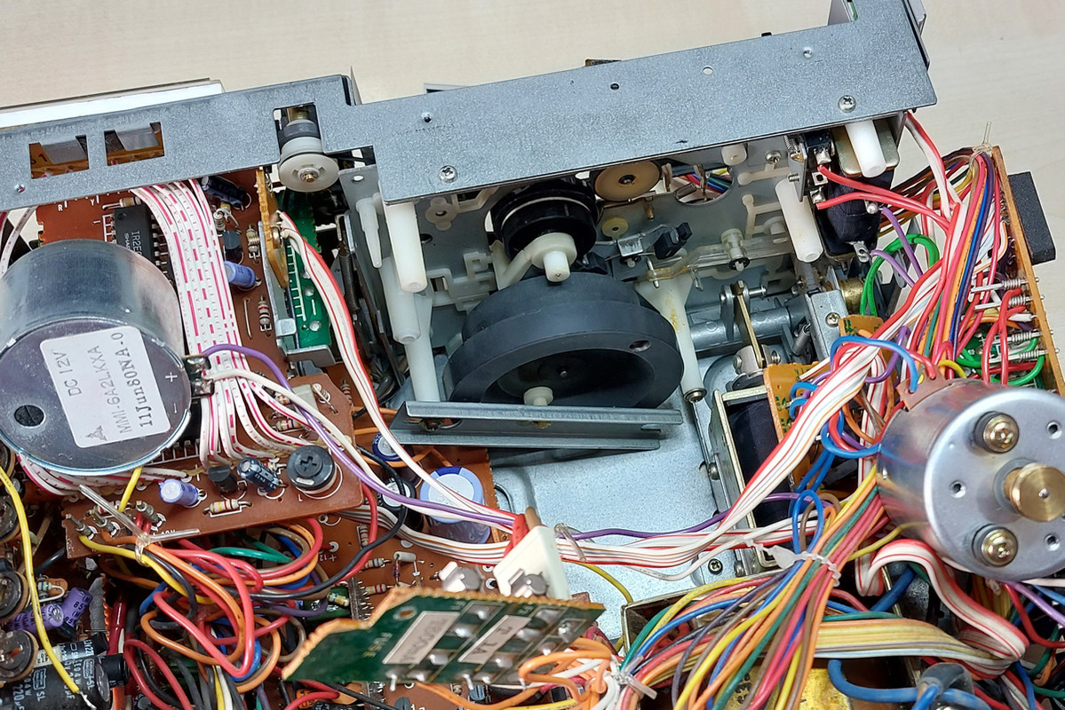

Vielleicht wird meine Erfahrung mit dem Austausch von Riemen beim Kassettendeck Aiwa SD-L50 jemandem hier nützlich sein. Zusätzlich musste ich noch eine Mini-Gummirolle auf einer Achse über dem Idler austauschen. Dieses kleine Teil konnte ich nicht nachkaufen und habe stattdessen etwas angefertigt.
Bei dem Gerät sind alle Gummiriemen (vier Stück) auf sehr merkwürdige weise zerfallen, zumindest habe ich persönlich so etwas noch nicht erlebt.
Gummi hat sich in einer Art Teer verwandelt, sehr klebrig und stark haftend.

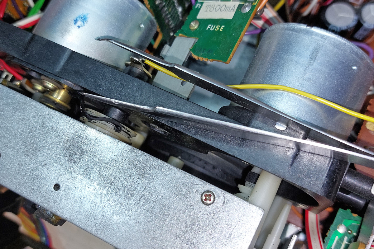

Reinigung der Rollen mit flauschigem Garn getränkt im Isopropanol

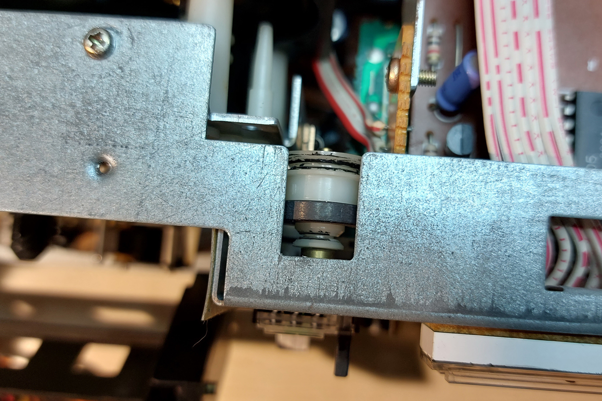

Austausch der winzigen Gummirolle. Ich habe mir dafür einige Gummischläuchen für die Posen aus meinem Angelkoffer angepasst Smile
Wichtig ist, dass nach dem Aufziehen ein Durchmesser von 4 mm erreicht wird, und zwar ziemlich genau. Die Schläuche dürfen später auf der Achse nicht durchrutschen also müssen sehr eng anliegen. Das Aufziehen ist etwas mühselig und ich habe mir mit einer Stecknadel geholfen.

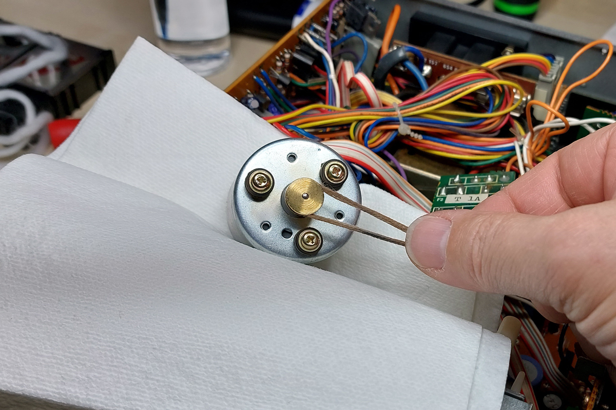

Kleiner Hinweis um den Riemen auf das Schwungrad anzubringen.
Es reicht die linke Schraube von der Schiene etwas zu lösen und die Schiene nach links zu schieben.
