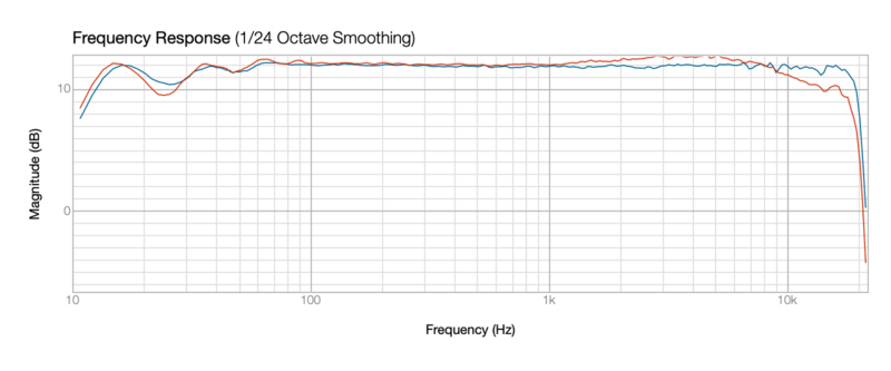

 to do:
1) IC12 ersetzt durch OPA2228AP + 100nF Filmkondensator zwischen Pins 4 und 8.
2) C111, C113 Paar ersetzt durch einen 1uF NP Kondensator und das C112, C114 Paar mit einem anderen.
3) C213, C214, C219, C220 durch 4.7uF NP Kondensatoren ersetzt.
4) R605, R606 ersetzt durch 470 Ohm Metallfilm Widerstände.
5) C103 und C109 durch 220uF 25V Panasonic FM Kondensatoren ersetzt.
6) IC7 ersetzt durch NJM5532S + 100nF Filmkondensator zwischen Pins 5 und 9.
7) Zwei 1N4148 Dioden hinzugefügt - eine in Serie mit jedem der Basisstifte von Q601/Q602 Muting Transistoren.
[Bild: IMG-0421.png]

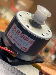

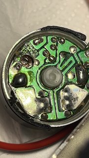

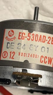

Hallo wieder,
ich habe jetzt den Motor beim Nachjustieren „vergriesgnaddelt“
Aber nun nach dem Öffnen wurde auch klar was mir M2 gemeint ist. 2mm Schlitz Wink3 Ja auch nett…
Was ich da alles reingesteckt habe. Beim nächsten Motor wird alles besser.
[Bild: IMG-4188.jpg]
[Bild: IMG-4192.jpg]
[Bild: IMG-55-A7-FF1-F-25-F1-4600-A083-06-BB36-BAA1-E2.jpg]
EG-530AD-2B
 und was dazu gelernt.
Der Ansatz vom Hans-Volker wäre die Aiwa Lösung für diesen Fall.
Dirk
