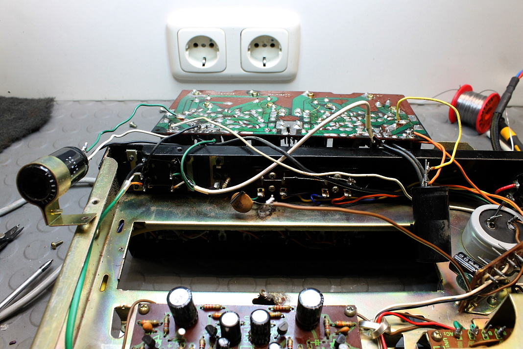

Ich habe bei dem Gerät jetzt einmal das Wood Case abgenommen und hineingeschaut. Das sah im wesentlichen so aus wie hier anderer Stelle schon gezeigt. Eine Lampe fehlt, eine andere ist defekt und die Übrigen sehen nicht mehr taufrisch aus.
Wisst Ihr eine Bezugsquelle für ein komplettes Set Ersatzlampen, ich denke ich kann sie einfach selbst austauschen.
Insbesondere brauche ich einen Anbieter der die Leistungsaufnahme der Originalbestückung kennt. Ich kenne sie nicht.
Die Skalenlampen könnten Sicherungslampen (Fuse Lamp) mit 8 Volt 300 mA 2,4W 6x30mm sein.

Wenn mich mein Gedächtnis nicht trügt:
8v 0.25A x 6
AM, FM, AUX, PHONO1, PHONO2, Stereo
8v 0.34A x 4 Skala
8v 0.05A für den Pointer
8v 0.15A Meter 2 Latüchten
2 Mitglieder sagen Danke an sankenpi für diesen Beitrag:2 Mitglieder sagen Danke an sankenpi für diesen Beitrag

(05.02.2023, 17:17)sankenpi schrieb: Wenn mich mein Gedächtnis nicht trügt:
8v 0.25A x 6
AM, FM, AUX, PHONO1, PHONO2, Stereo Lampe E10 (10x28mm) Schraubgewinde
8v 0.3A x 4 Skala Pilotlampe 6,3x32 mm (sieht aus wie eine Sicherung)
8v 0.05A für den Pointer T1,25 Glaslampe 4mm Durchmesser
8v 0.15A Meter 2 Latüchten Lampe E10 (10x28mm) Schraubgewinde
Ich habe dies mal ergänzt, damit man die richtigen Lampen beschaffen kann.
Alle Lampen erhältlich bei pap-audioparts in Reutlingen (auf ebay zu finden). Das Foto oben stammt von dort.
