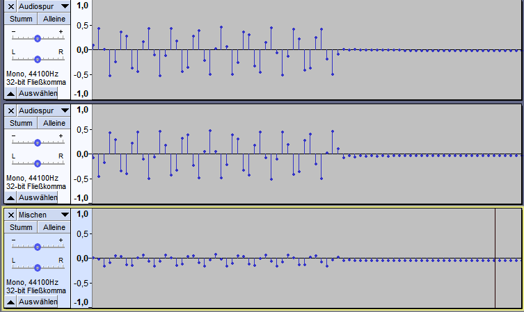

Nun wird die Aufnahme mit dem Audacity-Effekt "Click Removal" bearbeitet.
Die gespeicherte Original-Datei wird nun als weiterer Track importiert. Das Original (also nur der Track mit der Original-Aufnahme) wird mit dem Effekt "Invert" bearbeitet. Beide Tracks werden selektiert und über den Menü-Clickweg "Tracks->Mix->Mix and Render to a new track" das Differenz-Track erzeugt.
[Bild: Differenz-Deckclick-Schalplatte.jpg]
Im unteren Track auf dem Bild sieht man die entfernten Klicks. Man kann sich diese auch anhören und anschließend mit den Parametern für den Effekt "Click Removal" zu spielen bzw. im TechSpeech: "Parameter optimieren"
Dieses Beispiel wendet das Eingangs beschriebene Konzept an und zeigt den Unterschied als Waveform im neu erzeugten Track an.

Im ersten Beitrag wurde es zwar so nicht gemacht, aber bei der Differenzbildung mit Audacity muss man Vorsichtig sein, bei einem zwei mal digitalisierten identischem Signal liegen die einzelnen Abtastwerte immer bei anderen Zeitpunkten, Samplefrequenz und Signalfrequenz sind ja nicht synchronisiert.
Das Aufeinander legen funktioniert auf der Zeitskala ja nur Sampleweise, Audacity zieht dann die einzelnen Abtastwerte voneinander ab. Je näher Signalfrequenz und Samplefrequenz beieinander liegen desto größer wird der Fehler.
Beispiel mit einem Burst, 10kHz, 10 Schwingungen, Burstperiode 5ms :
[Bild: audacitydiff1.png]
[Bild: audacitydiff2.png]
Man erhält immer eine Differenz die so gar nicht vorhanden ist. Eine echte Differenzbildung müsste den Zeitpunkt des Abtastens berücksichtigen oder mathematisch die DA Umsetzung nachbilden.
Gruß Ulrich
