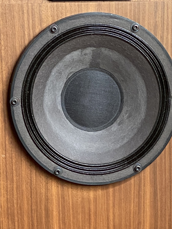

An einer meiner geliebten Brick M7 ist die Membran des Tieftöners mittlerweile ziemlich ausgeblichen, die würde ich gerne nachfärben.
Ich hab‘ da schon mal ein bisschen recherchiert, als Farbe taugt da wohl z.B. Edding-Farbe (die könnte ich dann vorsichtig mit einem kleinen Schwamm auftragen), oder hat jemand eine bessere Idee od. Erfahrung ?
Ich würde nämlich gerne den „Edding-Gestank“ vermeiden - viel lieber wäre mir natürlich auch eine ökologische Alternative (?)
Bin da sehr auf euere Ideen/Anregungen gespannt…

nur mal so eine Idee:
wie wär's mit einem trockenen Medium? Ruß oder Toner?

ich habe bisher nur das Visaton Beschichtungsmittel benutzt und war zufrieden....
https://www.visaton.de/de/produkte/zubeh...ges/lts-50
so richtig öko ist das allerdings auch nicht.....
P.S. ein "Drehteller" ist für solche Arbeiten von Vorteil..

hmm, ich glaub‘ned, daß das langfristig hält
Hatte gerade die Idee, ich könnte es mit schwarzer Tinte od. Tusche versuchen

Danke, behalte ich mal im Hinterkopf - glänzt das hinterher ?

davon hab ich auch noch was über, falls Du es damit probieren möchtest schick ich es Dir gerne zu.... Adresse?....
(29.05.2022, 12:47)wardenclyffe schrieb: glänzt das hinterher ?
nein, ist dann eher "seidenmatt". Hier hat der zuendi mal den Vergleich vorher/nachher gezeigt:
https://old-fidelity-forum.de/thread-128...73672.html

Glänzen sollen sie ned, aber danke !

Ich nehme dafür immer Holz Beize schwarz dünn auftragen in mehreren Schichten.Um so mehr Schichten desto glänzender !

Für mich wäre auch Füllertinte oder Tusche das Mittel der Wahl - wenn akustisch nichts verändert werden soll. Beize für Offenpriges wäre auch ein Versuch. Vielleicht nicht gleich an diesem Chassis.

Ich nehme ebenfalls schwarze Holzbeize, mit Wasser verdünnt . Chassis auf einen Drehteller und mit Schwamm auftragen , das Ergebnis
ist variabel zwischen grau und schwarz und sieht nicht wie eine Beschichtung aus.

In meiner Lehre haben wir die Membranen nach den Reparaturen von Sicken oder Schwingspulen mit Scriptol Tusche behandelt.
Sah immer sehr edel und wie neu aus.

Schwarze Druckertinte funktioniert hier sehr gut und sollte nicht glänzen.

Moin. Ich würde die mit Airbrush und Acrylfarbe färben. Vortwil ist, dass die Feuchtigkeit sehr schnell verfliegt. Die Acrylpigmente halten bestens und es ist wasserbasiert. Jede Farbe ist möglich.

Vielleicht wird es ja nicht nötig sein (weil hoffentlich nut Staubknäuel), aber auf dem Foto siehts mir mehr nach "Gammel" aus (auf dem Foto der rechte LS)

Danke für euere Tipps, ich hab‘ Künstler-Tusche genommen (stinkt null !), Auftrag auf Drehteller mit weichem Pinsel

(29.05.2022, 16:20)Kimi schrieb: Schwarze Druckertinte funktioniert hier sehr gut und sollte nicht glänzen.
Hat mich bei einem bisher einmaligen Durchgang nicht so richtig überzeugt.
Die Schwierigkeit ist, das die mit Papiertaschentuch aufgetragene Menge auch wirklich gleichmässig verteilt ist und entsprechend vom Material der Membran gleichmässig aufgenommen wird.
Wenn man genaur hinguckt fällt einem die fleckige Verteilung schon etwas auf. Aber möglicherweise sollten auch mehrere Durchgänge erfolgen.
(29.05.2022, 12:25)wardenclyffe schrieb: An einer meiner geliebten Brick M7 ist die Membran des Tieftöners mittlerweile ziemlich ausgeblichen, die würde ich gerne nachfärben.
![[Bild: 781-AFC17-1-F29-4-F48-9469-CDCCFEFEF4-A5.jpg]](https://i.postimg.cc/Y23mpSJN/781-AFC17-1-F29-4-F48-9469-CDCCFEFEF4-A5.jpg)
Ist das eine Gewebe-Sicke?
Manche werden über die Zeit ja etwas porös und knittrig.
Musstest Du die vllt. austauschen oder hast sie sonstwie behandelt?
sieht ja eigentilch auf den ersten Blick noch recht gut aus.

…ist noch Alles original

Sieht wieder taufrisch aus!
