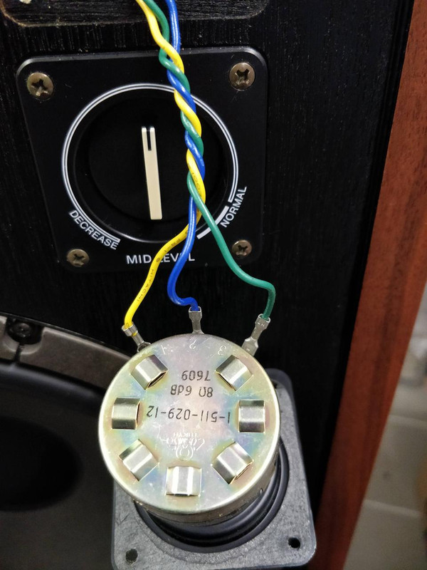

Funfact:
Die Boxen sind echt Original und wurden noch nie geöffnet. Alle Regler kratzten (die Alps etwas weniger) obschon sie gut gefettet waren.
Eine Box hatte ab Werk (!) zwei Undichtigkeiten, eine am Mitteltöner, da ist bei der Montage die Dichtung um 1mm verrutscht, eine an der rechten unteren Ecke, wo der Halter des Bepannrahmens eingeklippst wird.
Fällt SO nicht auf, beim Bespielen mit einem 10-15Hz Sinus und entsprechendem Basshub zischt es halt. Ganz wenig zwar aber DANN bemerkbar.
Interessant auch, dass die Ausfräsungen für die Chassis und Regler bei beiden Boxen unterschiedlich tief sind. Bei der einen Box sitzen alle Oberflächen nahezu bündig mit der Schallwand, bei der Anderen etwa 1mm raus.
