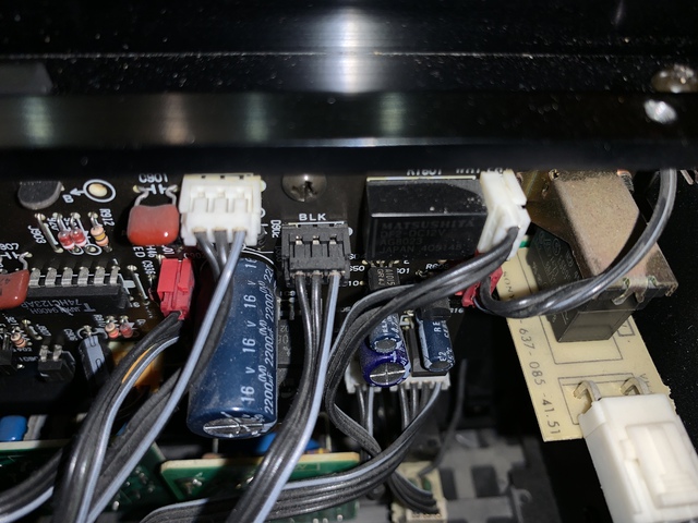

Ich habe schon im Forum gesucht und eine Menge zu den klassischen Relais und Schalterproblemen gefunden.
Das Problem oder eher die Auffälligkeit bei meinem 808 ist:
- Einschalten, led ist ja rot. Dann schaltet die ja auf grün und die LS Relais frei.
ABER kurz vorher schaltet wohl auch noch das Relais auf der Frontplatine für die Kopfhörererstufe und genau dieses hört sich seltsam an.
Es scheint eine Sekunde zu zierpsen oder zu summen während, oder bevor es schaltet.
Vielleicht kennt einer das Problem oder ist das normal?
Könnte es das Relais selbser sein oder doch dessen Schaltung?
Auf dem Bild rechte obere Ecke, das 12v Matsushita Relais.

Schlimmer und normal, denn die Basis hängt ungesiebt an den Gleichrichterdioden. Da die LEDs gut funktionieren, sollte es auch Q603 tun.
Zitat:Läge es an fehlender Vp sollten doch die LS-Relais ein ähnliches Verhalten zeigen.
Die LS-Relais hängen über Vorwiderstände am Kollektor von Q604 und damit vor dem Spannungsregler.
Nachdem Videoschauen würde ich allerdings keine weitere Zeit in das Prob. investieren.
![[Bild: icon_e_sad.gif]](https://www.phpbb.com/community/images/smilies/icon_e_sad.gif) hat ne Bedienungsberechtigung für ein merkwürdiges Radio R154/2M (yout... /watch?v=VLlTcwyd250)

Zitat:Solange wie TE diesen Faden hier bedient, ist die einleitende Frage nach der möglichen Ursache für ein komisches Geräusch offensichtlich nicht hinreichend geklärt.
Also ich halte es durchaus für eine elementare Frage, ob es überhaupt Anlass für eine Fehlersuche gibt. Das steht GANZ am Anfang JEDER Diskussion, in der es um ein geschildertes Problem geht.
Drum halte ich es auch für "sehr seltsam" (!), sich das Video ohne Ton anzusehen.
PS: Etwa 200ms vor dem endgültigen Durchschalten erkennt man eine auffällige Welligkeit und einen sehr leisen "Chirp" (den ich nicht für beachtenswert halte).
Will man die Ursache dafür auf jeden Fall finden, eignet sich die in diesem thread (wie üblich) bevorzugte Vorgehensweise nicht. Sie kann nur als Beschäftigung zum Mitraten gesehen werden. Der TE muss die Ansteuerung des Relais Stufe für Stufe prüfen, und wird dann ZWANGSLÄUFIG nach spätestens 2 Stunden wissen, was zu diesem Effekt führt, und vielleicht auch, wie er zu beheben ist.
Aber ich "glaube", dass das gar nicht so sehr im Fokus steht. Es ist m.E. vielmehr das Vermitteln immer neuer Vorschläge, von denen die meisten selbstverständlich ins Leere laufen, da es selten das passende Feedback gibt, und man eben nicht selbst Hand anlegen kann.
Das beobachte ich seit vielen Jahren....so ist das nun mal
Ob ich diesen Elan bewundern oder belächeln soll....Das weiss ich immer noch nicht
Zitat: Denke, da wird auch der Fehler liegen: Q603 regelt nicht mehr (richtig).
Aber das hast du dem TE doch bereits vor drei Tagen mitgeteilt...Nun sehe ich ja ein, dass nicht jeder Reparierer 10 Minuten am Stück aufbringen kann, um dann eine entsprechende Rückmeldung in Form von "ja, die KSQ war´s", oder "nein, dort ist alles OK" zu verfassen.
Aber das ist nun mal "Forenalltag".....Da braucht man Ruhe, Gelassenheit und eine Flasche Galama.
Weiterhin allen Lesern und Reparieren viel Erfolg....Zur kalten Jahreszeit kommt der Faden bestimmt wieder hoch  ...
