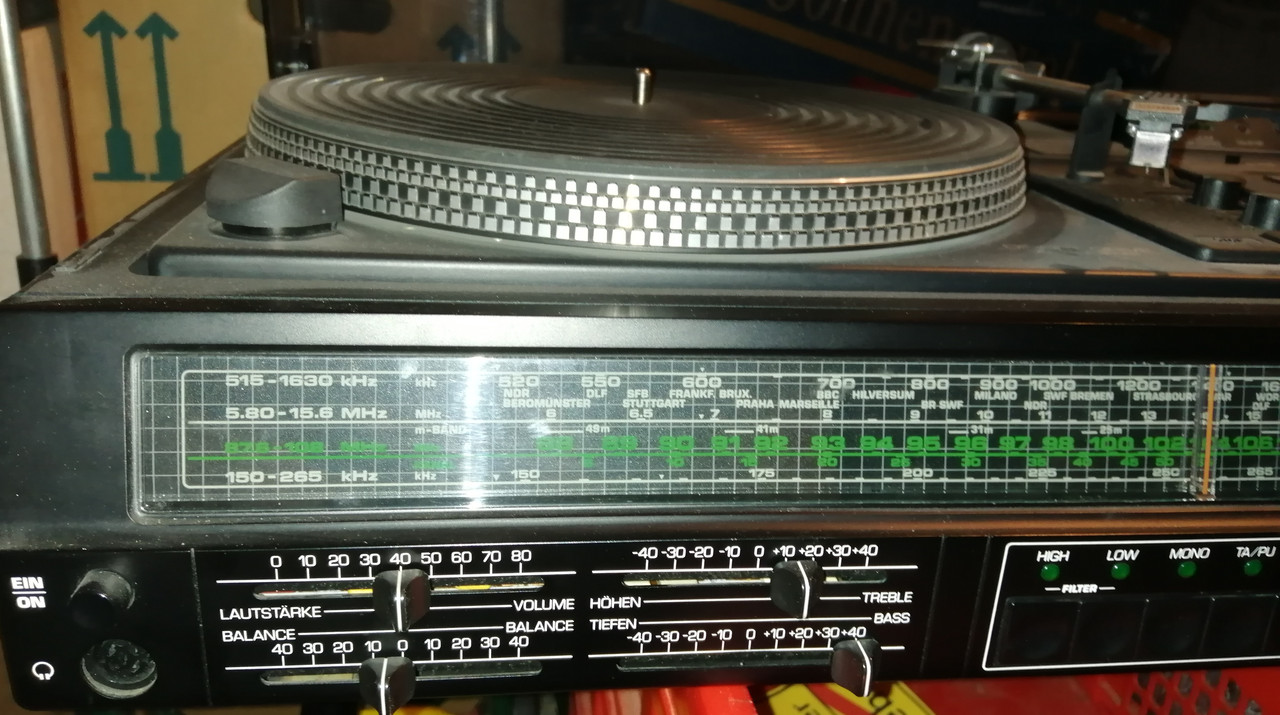

Kompaktanlage Telefunken
Lohnt es sich soetwas wieder zu beleben ?

Wo sind die größten "Macken" zu Erwarten ?
Was ist das für ein Plattenspieler Hersteller ?
Ist es für einen KüTiBa(stler) möglich oder brauche ich besonderes Werkzeug ?
Das Gerät stand sehr lang und unbenutzt in einem Wohnzimmerschrank.
Die Dinger sind recht robust. Ich habe ein 5031 (nur 2 x 50W und Riemenantrieb beim Plattenspieler). Spezialwerkzeug brauchst Du nicht. Dass ich das offen hatte, ist allerdings 10 - 15 Jahre her. Beim Cassettenteil (ist das 3L - Laufwerk, wie beim Hifi - Studio 1) sind mit Sicherheit die Riemen zu erneuern. Im gesamten Gerät sind vermutlich die Schalter zu reinigen. Das geht -soweit ich mich erinnere- ganz gut, die Deckel sind geclipst, nach Abnahme das Deckels kann man den Schieber entnehmen.
Wenni
Mache doch erst einmal eine Bestandsaufnahme. Was funzt und was nicht. Danach entscheiden oder herantasten. Der Dreher sollte laufen, als Direktantrieb. Gab es auch als Telefunken S900 separat. OEM aus Japan. Habe leider vergessen von wem.
