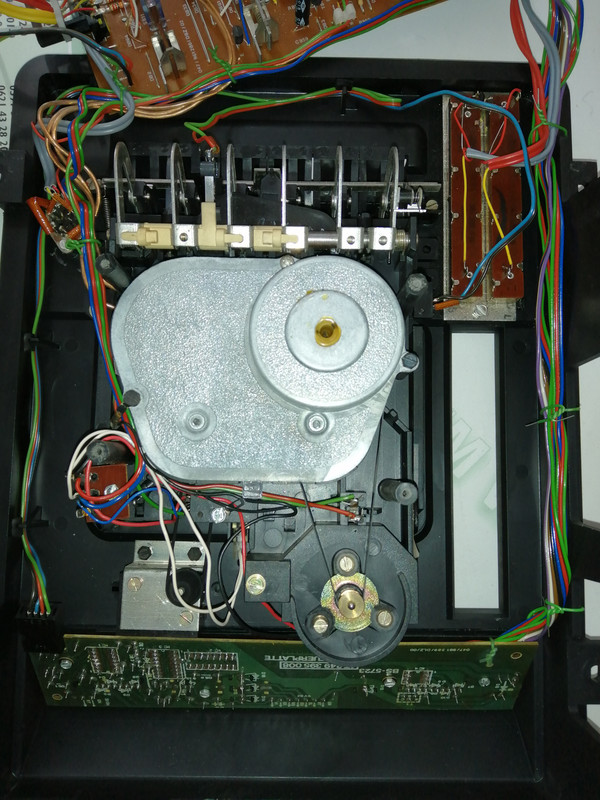

Das Laufwerk ist wieder voll funktionsfähig und es war eine widerliche Fummelei :
[Bild: IMG-20220901-120512.jpg]
Die Riemen unter der silbernen Abdeckung sind schlecht wieder einzulagen.

Ooch, wenn man den Dreh raus hat, geht der Riemenwechsel ganz fix... LOL
Und - spult das Gerät? Das liegt eigentlich fast nie am Riemen, sondern an rutschenden Reibradgummies. Beim Festhalten des jeweils drehenden Bandtellers muss das Laufwerk auf "Stop" gehen.

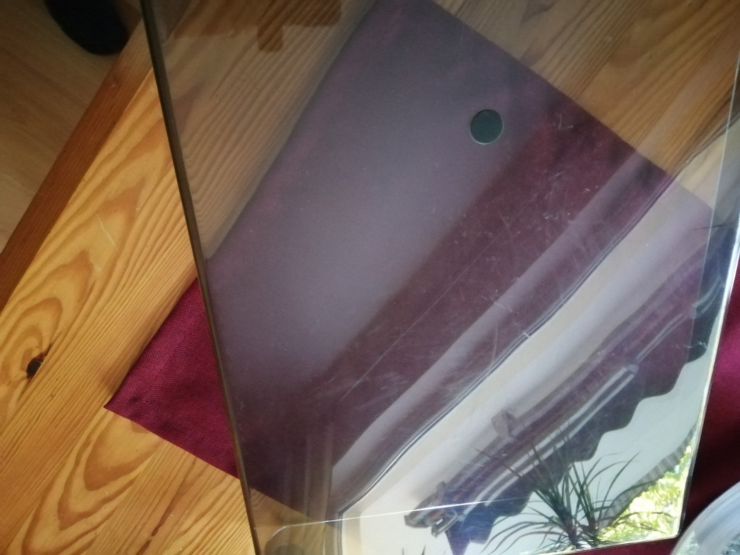

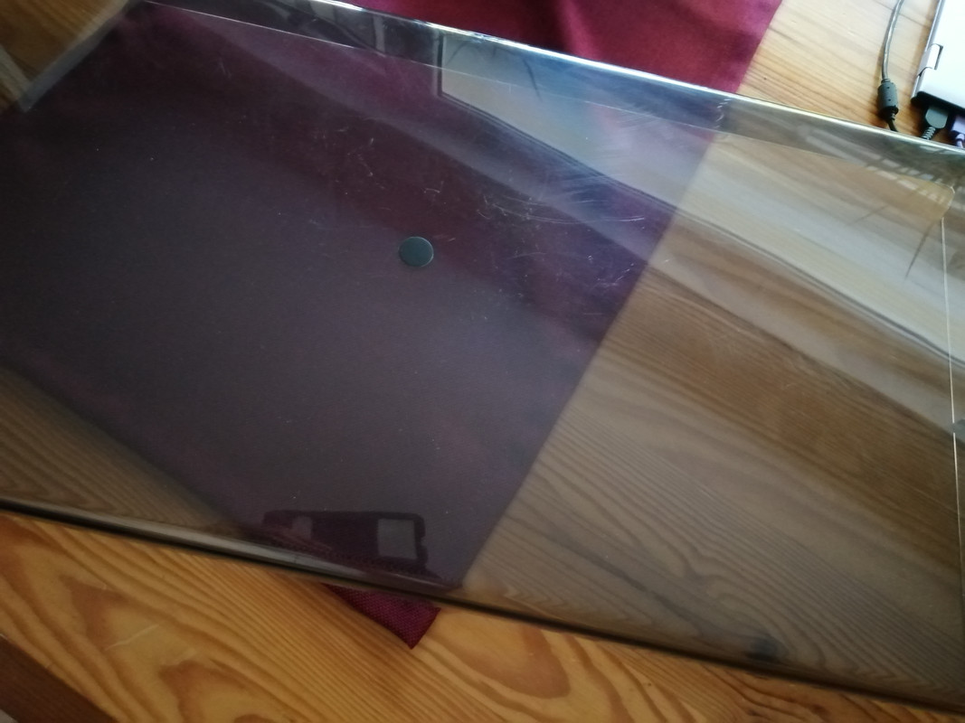

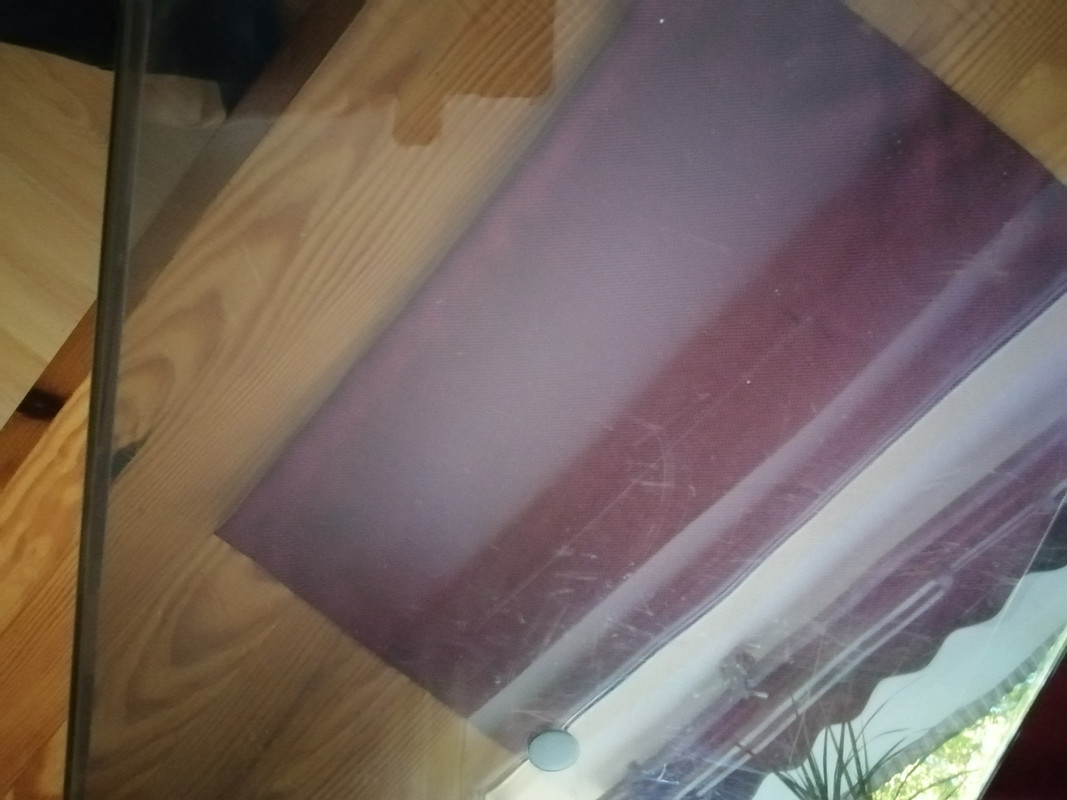

Das ist der derzeitige Zustand der Haube :
[Bild: IMG-20220901-192003.jpg]
[Bild: IMG-20220901-192029.jpg]
[Bild: IMG-20220901-192105.jpg]
Melde mich wieder wenn die Haube fertig ist.

Bei "Play" dauert es länger, bis "Stop" ausgelöst wird. Wenn Autostop nicht funktioniert, liegt es an mangelndem Grip der Reibräder. Man merkt beim Festhalten, dass es rutscht.

Nee, die Reibräder bzw. die Gummis gibt es leider nicht mehr zu kaufen.
Das Orginalersatzteilset  für das Doppelreibrad sah so aus:
[Bild: TFK-Umspulhebel.jpg]
Komplett mit den Rädern, Gummis, Hebel und Achse. Meist wurden die Laufwerke komplett getauscht, die gab es recht günstig als Austauschteil bei Telefunken.
In vielen Fällen, wenn die Gummis nicht rissig sind, hilft aber auch reinigen. Das ist übrigens das gleiche Laufwerk wie im Hifi Studio 1 (gleicher Riemen, Maße 79 x 0,6 x 3 oder 4mm) und ähnlich denen in den Radiorecordern Compact CR 1000 / 2000 / 3000 / 8000, nur die Bedienhebel sind beim Hifi Studio 1 anders. Wenn Du die kasettenseitige Abdeckung auf dem Laufwerk abschraubst, kommst Du mit einem mit einer Zange plattgedrückten Q-Tip (mit Fensterreiniger tränken) an die Reibräder ganz gut heran.
Wenni
Für so eine Arbeit benutze ich Gummiwalzenreiniger ( nur diesmal nicht - vergessen ).
Nach einigen Misukkassetten hat sich der Autostop wieder zurückgemeldet ( Walzenreiniger hat sein Teil dazu beigetragen ).
Jetzt funktioniert das Monster einwandfrei.
