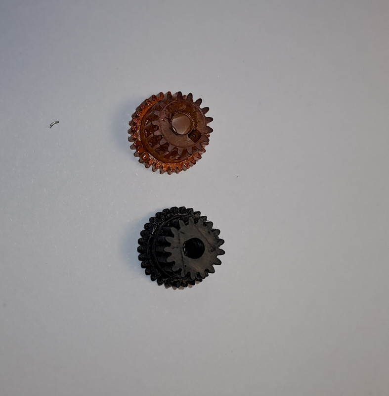

Der Onkyo zickt seit einiger Zeit rum, d.h. man hört den Tonarm-Motor brummen, aber der Arm bewegt sich weder vertikal noch horizontal. Eine kurze Recherche ergab, dass die Onkyos mit motorisch angetriebenen Tonarm ein Problem mit einem Ritzel haben. Im Netz habe ich einen Anbieter (ohne Ebay) gefunden, die Bilder des Ritzels sahen wirklich vielversprechend aus. Das was ankam, sieht nicht ganz so prall aus.
Das schwarze ist der Nachbau und man bekommt es nicht richtig auf die Achse. Ich werde es morgen auf der Arbeit mal ein wenig bearbeiten und dann mal weiterschauen.
[Bild: 20240125-220734.jpg]
[Bild: 20240125-220830.jpg]
[Bild: 20240125-220958.jpg]
Das Original sieht eigentlich noch gut aus, hat noch keinen Zahnbruch läuft aber auch schwergänig auf der Achse, was vermutlich die Ursache der Nichtfunktion sein wird.

Der Tonarm macht wieder das was er soll, allerdings nicht mit dem neuen Zahnrad. Da das neue Ersatzteil nicht auf die 3mm dicke Achse passte, habe ich es auf 3,2mm aufgebohrt und das gleiche habe ich auch mit dem alten Zahnrad gemacht.
Mit dem neuen Zahnrad hat der Tonarm nur kurz gezuckt, dann hat wieder der Motor gebrummt bis sich die Kiste abgeschaltete. Der Onkyo lief wieder richtig, nachdem ich das alte, aufgebohrte Zahnrad eingebaut hatte. Die Ursache war tatsächlich die Schwergängigkeit. Irgendwie hat sich wohl die Bohrung verengt, vielleicht hat das verwendete Schmiermittel auf der Achse den Kunststoff etwas aufquellen lassen. Wer weiß...
[Bild: 20240127-170844.jpg]
Auf der Internetseite des Anbieters sah das Zahnrad perfekt aus. Fast als wäre es aus POM im Spritzgussverfahren hergestellt worden. Wie dieses tatsächlich produziert wurde weiß ich nicht, es sieht für mich nicht nach einem Druck aus. Das Zahnrad hatte teilweise eine Art öligen Film drauf, vermutlich ein Trennmittel.
Ausser dem Aufbohren hatte ich es gereinigt und da es auch 4/10mm zu hoch war die Ober- und Unterseite etwas geplant.
Auf dem schlechtem Smartphon-Foto kann man unterhalb des roten Striches die Ursache der Blockade sehen, diese Stelle ist wohl der Antriebsschnecke zu eng. Das könnte man bestimmt bearbeiten, aber ich werde mal am Montag den Hersteller kontaktieren, der macht auf mich einen kooperativen Eindruck.

Nachdem das Ersatzritzel wirklich unbrauchbar war und reklamiert wurde, hat der Hersteller mir wirklich schnell und unkompliziert ein neues geschickt. Es war tatsächlich besser als das erste Ritzel, allerdings war auch noch viel Nacharbeit nötig, um es zum funktionieren zu bewegen. Die Geräuschkulisse mit dem Ersatzteil, weckte in mir kein großes Vertrauen. Das alte, wieder funktionierende Zahnrad bleibt jetzt eingebaut und werkelt seit ca. zwei Monaten wieder zuverlässig. Das "Ersatzteil" verbuche ich unter Lehrgeld.
Falls ich bei Notwendigkeit Zeit und Muße habe, werde ich es mit dem Ding nochmals versuchen.
