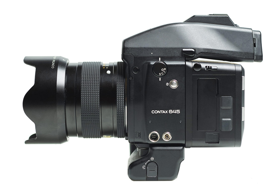

Mach mal... nach der 5D kam bei mir die:

Systemwechsel kommt bei mir nicht in Frage. Habe zu viele Objektive.
