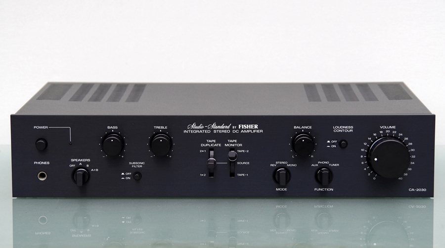

Der Fisher CA-2030 ist ein schwerer und optisch gelungener Verstärker, zufriedenstellen konnte er mich aber in kaum einer Disziplin.
Hier spreche ich auch das Rauschen an, welches wie Andreas mehrfach schrieb, wahrscheinlich schon im Auslieferzustand vorhanden war.
Ich habe die Kiste damals recht schnell wieder abgegeben...
[Bild: Fisher-CA-2030-1x.jpg]
