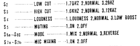

Frage 2, verschwindet das Prasseln wenn du Balance voll auf den "guten ungestörten" Kanal stellst. Sehe, dass es keinen Balance Regler sondern getrennte Volumeregler gibt.
Frage 4, haben Treble/Bass-Regler und/oder low/high cut Schalter Einfluss auf den Fehler?
Frage 3, verändert sich was am Fehler durch das Umschalten auf den Reverse Mode bzw auf Mix?

Hier die Schalterzuordnung:
[Bild: Bildschirmfoto-2024-05-22-um-10-37-13.png]
