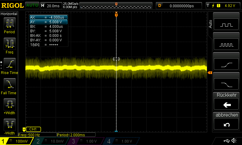

Mit dem Oszi sehe ich an den 4 roten/weißen Kabelenden am Tonkopf während des Abspielens einer bespielten Kassette konstant Folgendes. Das sieht mir nicht nach Audio aus. Da es im Lautsprecher beim Berühren der Anschlüsse mit metallischem Gerät im Rhythmus knistert, schließe ich daraus, dass der Audiopfad grundsätzlich intakt ist. Mein Verdacht ist eher der Tonkopf, aber ich schicke voraus: ich bin nur enthusiastischer Laie.

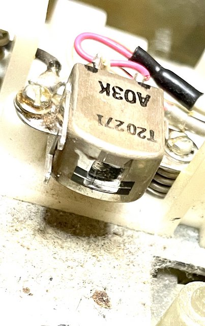

Der Tonkopf sieht so wie im Bild gezeigt aus – auch nicht gerade das, was ich intakt nennen würde.

So wie du dein Rigol Dingsda eingestellt hast (10V/div), wirst du das Signal, direkt aus aus einem Tonkopf kommend nicht darstellen können. Das ist zwar grundsätzlich machbar, aber gerade für Einsteiger nicht unproblematisch....wie man sieht.

Das Oszi war erstmal im Auto-Modus. Aber ich sehe auch manuell keine Variabilität des Signals, weder bei großer noch kleiner Skala. Aber ich bin für Tipps dankbar.

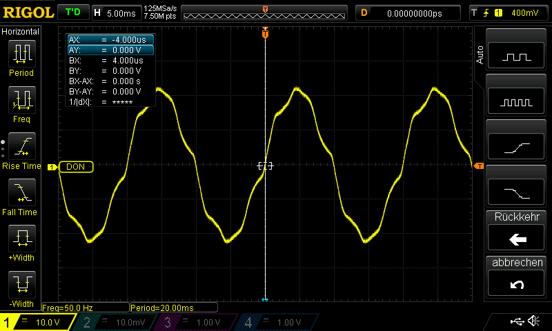

Den LA4102 hatte ich mir schon angeschaut. Die Spannungen scheinen hier zu stimmen, die 9,7V aus dem Plan sind da, an 1 und 9 sehe ich je 4,9V. Mit dem Oszi sehe ich am 1 das, was ich für Audio halten würde:
[Bild: DS1-Z-Quick-Print1.png]

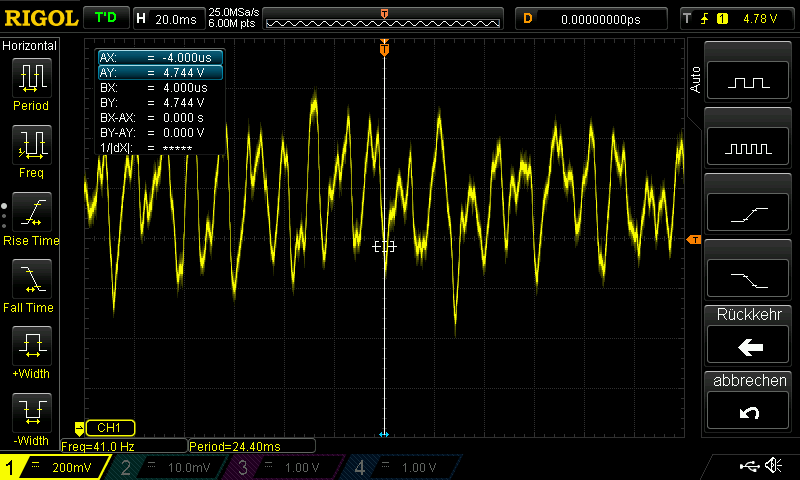

Aus Pin 9 werde ich mit meinen begrenzten Kenntnissen nicht ganz schlau (gleiche Auflösung):
[Bild: DS1-Z-Quick-Print2.png]

Ist das obere Bild mit Finger-am-Potiausgang? Oder Ton einer Kassette?
Erstes könnte passen, das Brummen ist ja ein 50 Hz +/- Ton, und die Amplitude ist auch nicht so unpassend. Mal am Lautsprecher messen, kommt die gleiche Amplitude dort an?, sonst an der KH-Buchse prüfen.
„ Aber was rauskommt, muss ja irgendwie reingekommen sein...“
Nicht zwingend, es gibt auch Fehler, dass Verstärkerstufen selben schwingen. Ob wir das hier sehen? Weiß ich nicht.
