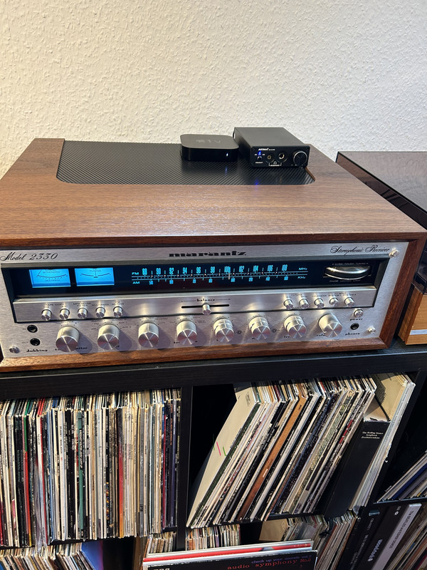

Diese Serie (A-1469 aus 2012 - 2015) ist in den Kleinanzeigen günstig zu haben, meine kostete mit FB und OVP 25,— plus 5,— Versand.
[Bild: EFA34-ED4-AFF5-41-D2-BC70-E983-EA2-E921-C.jpg]
[Bild: E1070867-EF8-D-4124-939-B-47-FC1-CC47648.jpg]
Die nachfolgenden Modelle, inzwischen sind bei Version 7, siehe hier…
https://de.wikipedia.org/wiki/Apple_TV.  Diese verfügen nicht mehr einen separaten optischen (Toslink) Ausgang, sondern nur noch eine HDMI Buchse. Da der ATV nur als Streamer arbeitet und keine Bilder wiedergeben muß, ist der Prozessor bestimmt nicht überfordert. Lossless ist inclusive.
https://support.apple.com/kb/SP648?viewl...cale=en_US
Jetzt geht es zu einem beliebigen Fernseher im Haus, der ATV wird per HDMI angedockt und die Einrichtung per (hoffentlich) mitgelieferter Fernbedienung beginnt.
Die Ersteinrichtung war bei mir etwas tricky, trotz zurücksetzen in Werksauslieferung wollte er partout mich nicht das Passwort der Fritzbox 7490 eingeben lassen. Auch hier half das www mit Ratschlägen weiter. Wenn (wie bei uns) die Verschlüsselung auf „WPA2/WPA3“ steht, dann funzt es nicht! Der Router muß für den Moment der Anmeldung auf alleinig WPA2 zurückgesetzt werden, dann klappt es einwandfrei und der ATV kann seinen Namen „Geraffelhöhle“ bekommen.  Floet Einmal im Netzwerk implementiert, kann die Fritz!box in den höheren Sicherheitsstandard WPA2/WPA3 zurückgesetzt werden. Das schwarze Kästchen unterm Arm gehts eine Etage tiefer zum finalen Bestimmungsort, dem Marantz 2330 in meinem Falle.

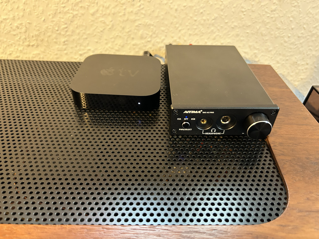

Wer oben den englischen Bericht vollständig gelesen hat, der weiß, es fehlt noch ein entscheidendes Teil, nämlich die Wandlung Digital in Analog. Und hier kommt ein DAC  zum Einsatz, das kann eine simple Lösung wie dieser von FiiO hier sein…
https://fiio-shop.de/dac/550/fiio-d03k-taishan
oder auch ein Kopfhörerverstärker mit optischem Eingang wie meiner hier…
https://www.aiyima.com/collections/eu-wa...house-ship
Den hatte ich noch liegen und und ich bin damit hochzufrieden. Den ATV flugs verbunden mit dem DAC über dieses verdächtig billig aussehende optische Kabel und dann aus dem Aiyima per Cinch  klassisch raus an einen beliebigen Hochpegeleingang am Receiver, bei mir an Tape-1.

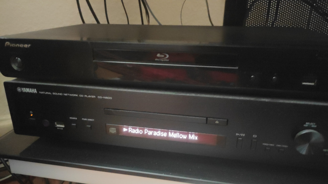

Nach ausgiebiger Recherche habe ich nun herausbekommen das VTuner ein Verzeichnisdienst ist ohne den u.a. auch mein CD-N 500 kein Internetradio mehr empfängt.
Trotz negativer Bewertungen habe ich jetzt die 5 $ investiert und kann nun wieder hochzufrieden meinen Lieblingssender geniessen.Mal sehn wie lange das Glück diesmal anhält. Floet
